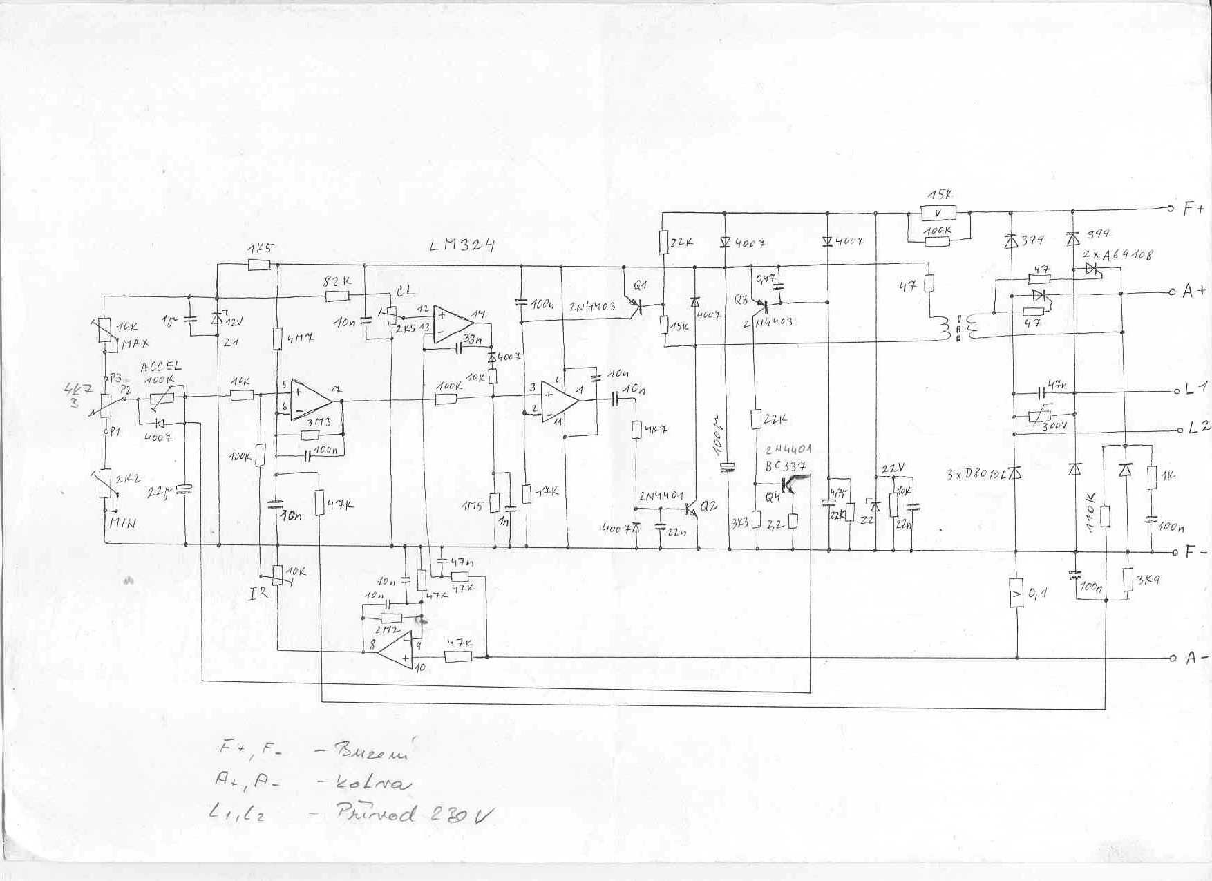

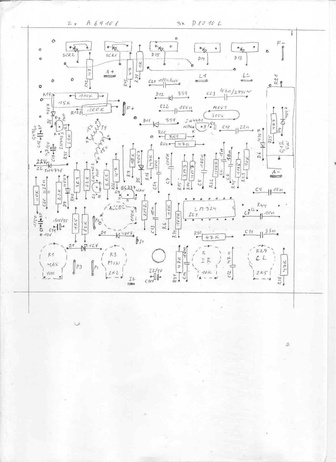

Potřeboval bych poradit s opravou tištěného spoje regulátoru otáček na výše diskutovaném soustruhu Asist 550W. Došlo k uvolnění potenciometru který staví otáčky motoru a došlo ke zkratu, podle zevrubného proměření to odnesly tři odpory neznámé hodnoty a jedna cesta na tištěném spoji, bohužel se na to nemohu spolehnout protože jsem nikde nesehnal liniové schéma tištěného spoje ani hodnoty odporů které jsou spálené.
Po zdlouhavém pročítaní internetu jsem našel pouze jeden náznak jak na opravu od místního uživatele "potraviny" http://www.soustruh.borec.cz/ele-schema.htm" onclick="window.open(this.href);return false; ale opět nevím jaké hodnoty odporů mám použít.
Soustruh je stále v záruce a tak jsem volal prodejci a ten požaduje zaslání celého soustruhu a prý vymění celý soustruh, tak jsem mu popsal že po konfliktu ozubených kol v převodovce jsem kola vyměnil za kovová od místního uživatele "tumlikovo" a prodejce mě odmítl vyměnit pouze poškozený tištěný spoj s odůvodněním neodborného zásahu.
Jsem sice elektrikář silnoproud, i se této profesi věnuji a nedělá mě problém zapojit dospělý soustruh či frézu, jak silové, tak ovládací okruhy, ale u tohoto dětského s elektronikou, si bohužel nevím rady, pro Vás žádám o radu, otázky tedy jsou:
Máte někdo liniová schéma přislušného tištěného spoje? měl by být stejný se soustruhy Rotwerk atd.
Nebo dokážete někdo z Prahy či blízkého okolí po proměření vadného tištěného spoje tyto hodnoty vypočítat?

Mužeš poslat fotky toho co ti shořelo ?Ales-X píše:Potřeboval bych poradit s opravou tištěného spoje regulátoru otáček na výše diskutovaném soustruhu Asist 550W. Došlo k uvolnění potenciometru který staví otáčky motoru a došlo ke zkratu, podle zevrubného proměření to odnesly tři odpory neznámé hodnoty a jedna cesta na tištěném spoji, bohužel se na to nemohu spolehnout protože jsem nikde nesehnal liniové schéma tištěného spoje ani hodnoty odporů které jsou spálené.

Zdenku, předpokládám že je to naprosto stejný výpal desky jako u mě.
Teď ale mám navíc jednu elektroniku z frézky, takže pokud by Zdenku ještě ta první nabyla v provozu, dodám ti díly z té frézky na dokončení. Jestli to má už v této chvíli vůbec nějakou cenu.
Na ten soustruh počítám taky se servem jako u frézky. Zastav se to omrknout.

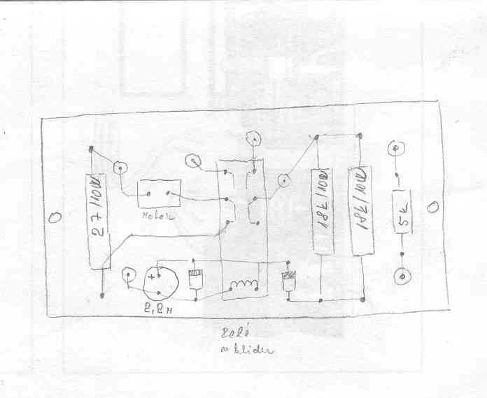

Děkuji moc za schémata, sice nejsou přímo od této desky, ale zapojení je zdá se stejné, tak už hledám která součástka bude která, moc děkuji.
Fotku tedy také přikládám a zvýraznil jsem oblasti které byli poškozeny.
S reklamaci máte pravdu, ale už jsem tím ztratil hodně času a nehodlám tím další čas ztrácet a raději si to opravím sám, než se s někým znovu dohadovat a čekat na jejich smilování ... soustruh už akutně potřebuji aby fungoval.

Ve středu večer se budu vyskytovat doma takže se juknu co tam je za součástky.Ales-X píše:Děkuji moc za schémata, sice nejsou přímo od této desky, ale zapojení je zdá se stejné, tak už hledám která součástka bude která, moc děkuji.
