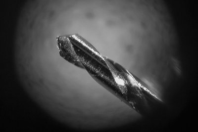

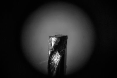

Tak jsem se časově konečně dostal k tomu vrtáčku 0,3mm.
Prvně je to teda pěkná blbost, to v dnešní době brousit a hlavně to chtít ještě natočit :D
Ostření probíhá tak, že se podíváte kde je asi šroubovice vrtáku, pak nahodíte úhel, šmrcnete o kotouč, otočíte o 180° a znovu šmrcnete. Výsledek se povedl po 5 pokusech (napoprvé se to většinou nepovede)
Video je zde: http://youtu.be/Qm4x6iDr-nE" onclick="window.open(this.href);return false;
Video blíže nejde - i tak jsem byl objektivem s mezikroužky asi 1cm od kotouče
Pro ty kteří tam moc neuvidí tak ještě fotky.
Ty jsem dělal pomocí mikroskopu ale malá hloubka ostrosti mě nedovolí udělat lepší kvalitu.

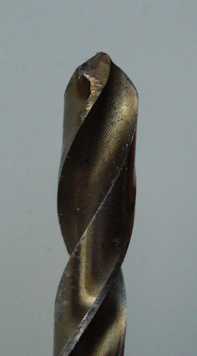

Původní vrták, který asi Josef ještě lehce vylepšil
No a "nabroušený" vrták
Příští týden zašlu na ostré testy :lol:
