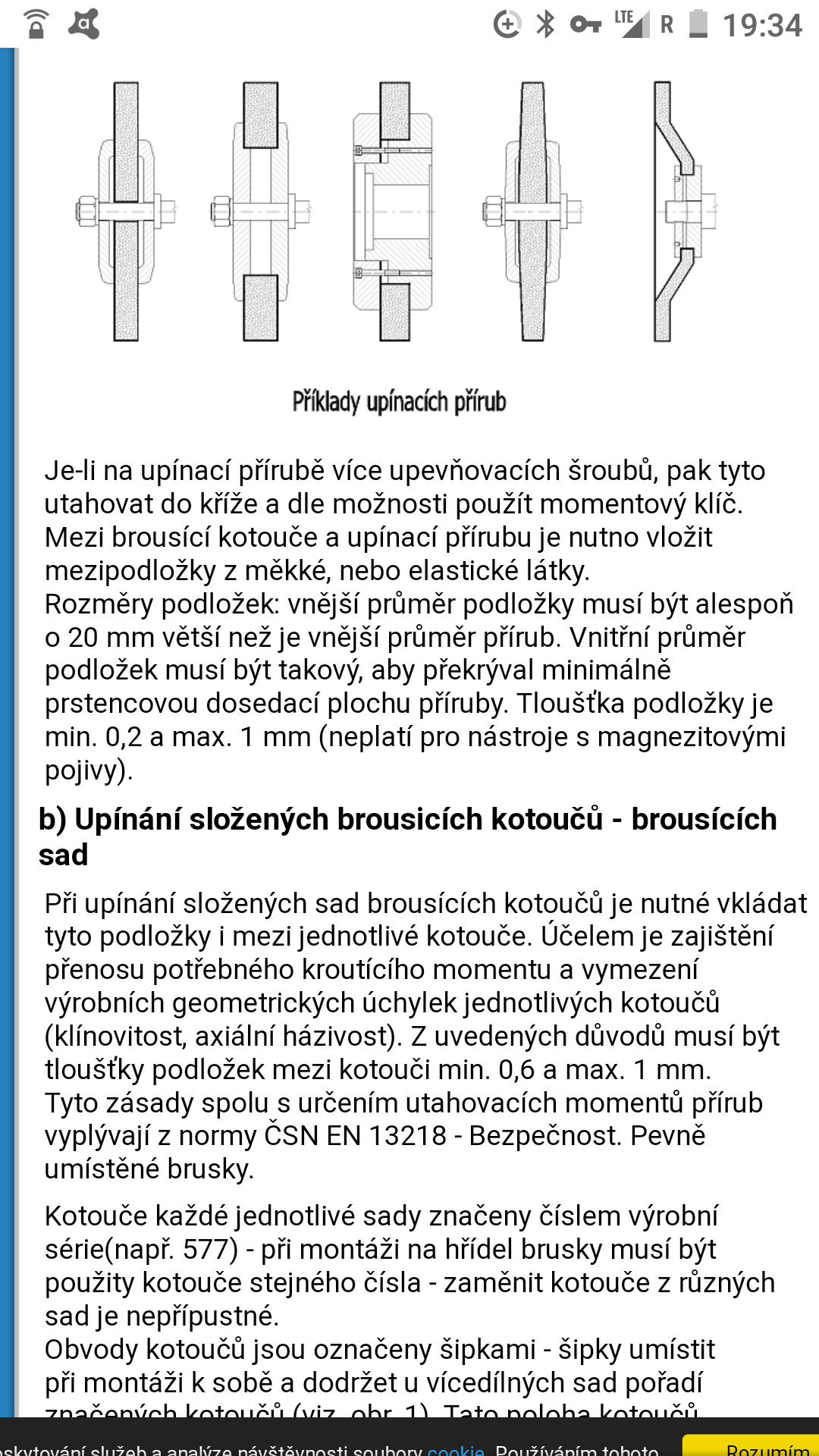

Chtěl bych se zeptat k brusným kotoučum mohu jej vypodložit podložkou z tvrdého papíru? Myšleno mezi bokem kotouče o podložkami co jsou z každé strany a svírají kotouč.
Mám totiž problém když dotahnu matku na hřídeli tak kotouč není utažen. Mám tam tak necelý 1 mm navíc tak jsem si říkal že nejjednodušší by bylo vystřihnout dvě podložky z tvrdého papíru a použít je pro zvětšení tloušťky kotouče.
Jedná se o stolní brusku s kotouči 200x20x20 výkon 750W točky 2800.
Děkuji moc.
fidel47
Příspěvky: 448
19. 11. 2020, 6:37
To bych řekl, že je to i žádoucí, do 1 mm by to neměl být problém.

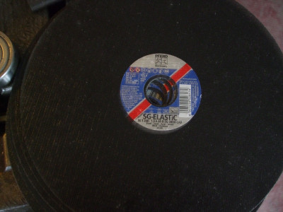

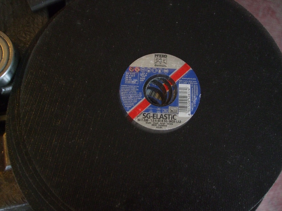

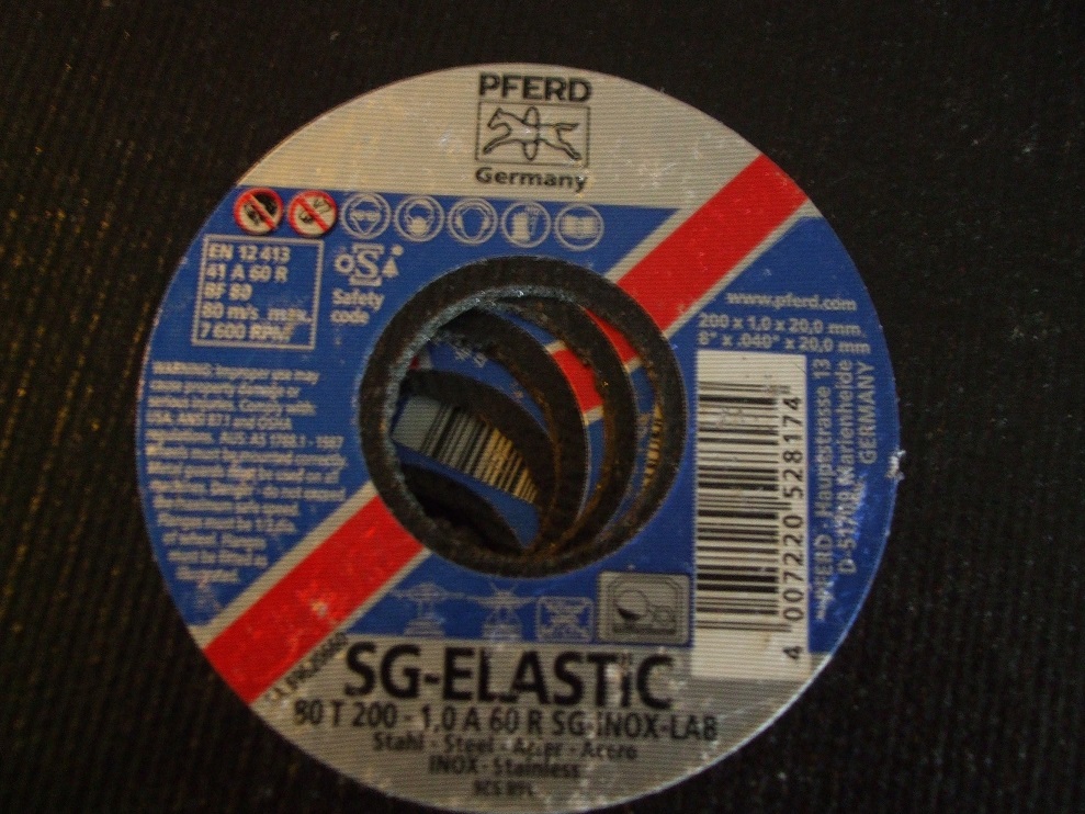

Mám jeden dotaz. Kde se dají koupit řezací kotouče (bakeliťáky) s otvorem 20mm a šířkou 1-2mm? Marně koukám po internetu i strýček Google zklamal. Potřebuji je do BN 102 na dělení Radeca.
Díky za nasměrování.
Příspěvky: 7590
26. 11. 2020, 7:21
použij kotouček do flexy
běžně jsou k mání tl. 0,8 a 1mm, pr. 115 nebo 125mm
za 30,- a tak v každém železářství
řeže to výborně
jen to má díru 22,2mm, musíš si udělat redukci nebo středící kroužek

Moje zkušenost - tyhle laciné neřežou nic moc, vyplatí se si připlatit,
ono se zdá 90.-Kč za kotouček moc, ale on dost vydrží, a řeže jak čert,
a na radeco jedině speciál na nerez,
ty laciný radeco víc pálí než řežou.

Já mám v nástrojovce s kotoučky do flexy špatnou zkušenost. Při 5000 ot. neřežou a je to "o hubu" to tam tlačit". Nicméně typů a hlavně výrobců je spousta, tak třeba to s jinejma jde. Radeco řežu popsaným kotoučkem pomalu rozbruskou. Pořád měnit polohu kotouče a nevalit to.

Používam tieto, majú otvor 20mm, režú celkom slušne. Akurát ten vonkajší priemer 200 je niekedy až moc velký. No vyrobil som na ne prírubu na flexu, trochu ich tam zoderiem, a potom ich použijem v nástrojovke. Myslím, že som ich kupil nikde na nete.
