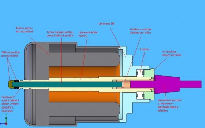

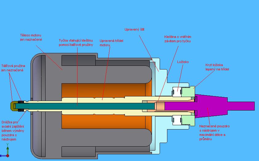

Znovu bych chtěl oživit téma vřeteno ATAS a prosím o názory. Chtěl bych se pustit do úpravy vřetene na automatickou výměnu nástrojů asi takto. Jen pro vysvětlení - talířků v pružině by mělo být asi o dost víc a kleština je jen taková virtuální. Kdyby někdo znal nabo věděl kde se nachází taková nějaká kleština, která má vnitřní průměr 8 až 10 mm; závit pro vtažení M5 nebo M6; vnější průměr 11 až 14 mm a délku asi 50 mm, tak dejte vědět.
Děkuji za názory a rady.
Pavel R
Příspěvky: 480
Registrován: 5. 7. 2008, 5:52
Bydliště: Hlinsko
17. 10. 2008, 9:47
Nevím, jestli je opravdu možné v amatérských podmínkách vpodstatě zkonstruovat a zrealizovat systém pro automatickou výměnu nástrojů. Dle toho obrázku se to sice dost podobá systémům používaných v profi mašinách, ovšem přece jen vidím dost slabých míst. Především si dovolím pochybovat o tom, že je v možnostech amatéra celou sestavu rotoru dynamicky vyvážit. Nikoliv staticky (na břitech) ale skutečně dynamicky, protože pokud toto není naprosto perfektní, tak je to celé při vyšších otáčkách nepoužitelné. A toto samozřejmě platí i pro vlastní upínací kužel nástroje. Rovněž sytém uvolňování nástroje - jak chceš vyvozovat sílu, která nástroj uvolní? Pokud to má fungovat automaticky, je třeba aby to ,,něco´´ dokázalo vyvinout jednak poměrně velký tlak, ale tak, aby se nepřenášel axiálně na ložiska, ale zároveň aby to ,,něco´´ nebylo v žádném kontaktu s hřídelem pokud se nástroj nemění. I u profi řešení jsou tyto systémy nějčastější příčinou závady vřeten! Prostě - asi budu označen za sabotéra a skeptika - ale já si myslím, že je to natolik komplikované a náročné, že bych se do toho amatérsky nepouštěl. Ale jinak mohu klidně posloužit fotkou jak vypadá rotor (neboli cartridge) pro vřeteno na aut. výměnu, většinou jej fotím u zákazníka hned po vyjmutí, abych předešel sporům, jak vypadaly ložiska a pod.
