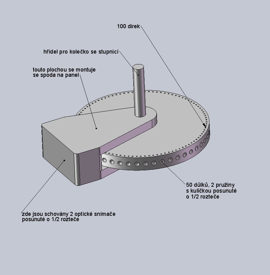

Asi jsem teď úplně nepochopil co ztrácíme atd., ale: když bude mít ruční kolečko 100 dílků na otáčku a výstupy A, B, budou mít signály na výstupech při otočení o celou jednu otáčku obdélníkový signál s 200 hranami. Přičemž signál A je od signálu B fázově posunut o 90st.
Tj. součet všech hran je 400. Standardně se v průmyslu z obou signálů bere například každý stav A=0,B=0 za jeden krok snímače tj. v našem případě by to bylo 100 kroků na otáčku.
Nebo se použije každá hrana signálu A i B jako jeden krok tj. 400 kroků na otáčku.
Podle libosti lze použít například pouze náběžné hrany obou signálů a dostáváme 200 kroků na otáčku.
No a v případě, že je potřeba méně než sto kroků na otáčku, stačí vzít jeden obvod 7493 a podělit kolikrát chceme, tedy třeba 2x, 4x, 5x, 10x apod. a dostaneme 50, 25, 20, 10 kroků na otáčku.
Tím chci říct, že považuji 100 dílkový enkodér za optimální volbu z důvodu, že není problém s vyrobitelností a současně se jedná o poměrně univerzálnější provedení než s pouze 25 dílky na otáčku.
No a jakou dráhu bude představovat jeden krok ručního kolečka, to už přece záleží na požadované přesnosti polohování a můžeme si ji nastavit jakkoliv. Nevidím v tom vůbec žádnou překážku.
Na čem pak záleží je počet kliků na otáčku - ten by měl být ve výsledku stejný nebo nižší než je použité krokování - asi by bylo dost nesmyslné, kdyby 3 kliky ze 4 neznamenaly žádný pohyb, takže pro případ třeba 25x0,1mm kroků na otáčku by musel být klikací mechanismus asi také 25 krokový.
Naopak pokud bychom použili 400 impulzů, tak jeden nemusí znamenat 0.01 mm, ale 0.0025 mm a když bude mít klikací mechanismus 100 kliků na otáčku, tak stejně dostanete vytouženou dráhu 0.01 mm na klik. Vůbec nic se neztratí - naopak bude pohyb osy plynulejší a nebude vyžadovat vyšší logiku.

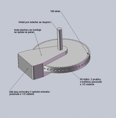

Výše řečené jsem shrnul do návrhu č. 2 - je to hrubý náčrt, nikoliv konstrukce.
Otočné kolečko by bylo z delrinu, kuličky ocelové průměr 4 mm přitlačované spirálovou pružinou. Důvod proč si myslím, že delrin vyhoví je ten, že jsem vyrobil do kousku delrinu takovýhle důlek a nechal ho dvě hodiny v soustruhu točit a zapadat do něj kuličku a opotřebení prakticky nebylo patrné.
Stále platí, že bych si vzal na starost to kolečko, pokud by se nesešlo dost zájemců o výrobu tak i další mechanické díly. Elektroniku raději ne.
Prosím o připomínky.
