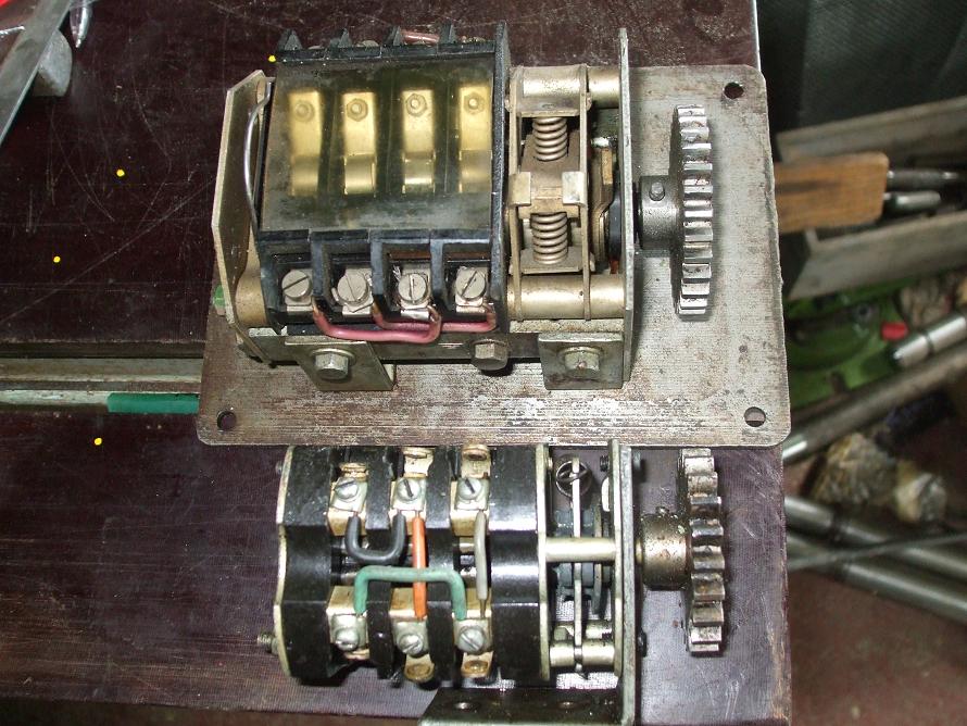

Dobry vecer prajem, chcem sa spytat. Mam na ruke frezku fa3u, ale korejsku verziu. V podstate bez chyby az na vadny prepinac pohybu (paka vpravo, nizsie, pod pakou na rychoposuv). Nejde nim pohnut. Predajca tvrdi ze to nie je nic vazne. Mam mu verit? Aby z toho nebola neriesitelna saga... :D . Dik.

Je tam prepinač prišrobovaný na spodnom kryte. Zospodu vytoč 4 skrutky, a máš ho v ruke - práca na tri minuty. Priprav si niečo na podloženie, aby si ho nemusel držať v ruke- kábliky nie su moc dlhé, a baterkou posvietiť a zistiť čo ho zablokovalo. Fixou si poznač polohu ozub. kolečka, keď ho vyberieš.
