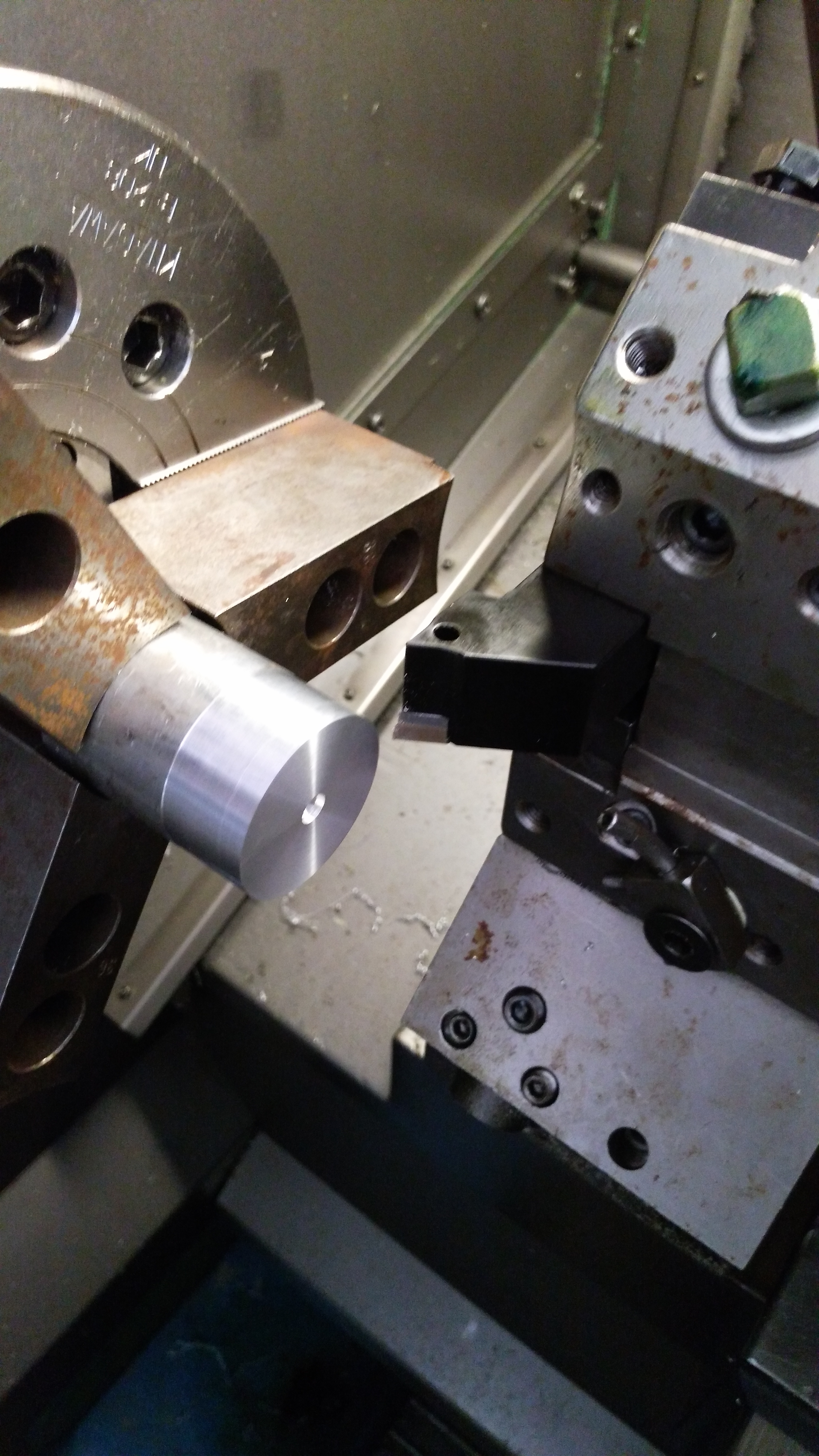

Tak už umín najet nástroje. Bohužel jsem zjistil že nemám moc džáků na 25tky nože tak budu muset něco nakoupit, a držáky na vrtáky nemám vůbec. Na hlavu jsou držáky ve kterých je 40mm díra tak pokud by měl někdo to co se dává dovnitř s redukcema tak mi může nabídnout.
Jinak jsem ručně zajel do nějaké 7075. Povrch pěkný, rozměry sedí.
