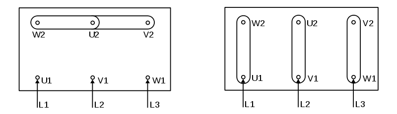

ak čínan nebol taký diletant použil krabičku ako u normalnich motorov tak by to malo byť v nej zapojene podla priloženeho obrazku jeden spôsob z toho v ľavo hviezda v pravo trojuholnik. Len pristup k rabicke das hruza :twisted: Štítok som fotil cez zrkadlo. :D

No v lavo bude hviezda na 690V a v pravo trojuholnik na 400V pomoze ti 230V menic?

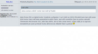

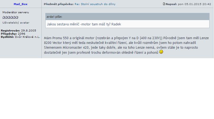

Ďakujem všetkým čo mi odpovedali. Z toho som usúdil že by bolo správne kúpiť FM vstup 3x400V a výstup 3x400V .
Ešte som šmejdil po webe, a našiel som jeden príspevok na rcmanii, vid priložený screen, keďže sa mi nechce rozoberat motor, a zistovat ako to je zapojene tak budem tomu veriť, aj Mex to nepriamo potvrdil že ked idem na tri fázy to je do hviezdy,.
Mna zmiatlo že na nete doporučovali k tomu menič 1x230 vstup 3x230V výstup.

to je zajímavé - ofocená svorkovnice je zapojena do trojúhelníku (tedy pokud pod svorkovnicí je 6 drátů - nafoceno že to nejde odhadnout)
1) je to osazeno motorem D400 / Y600 ? to mi nepřijde logické na malý čínský motor
2) už to někdo z nějakého důvodu přepojil na 3x 230V a ty to provozuješ na 3x 400 v režimu přetížení motoru - ale to by motor minimálně slušně topil pokud by hned nehořel.
