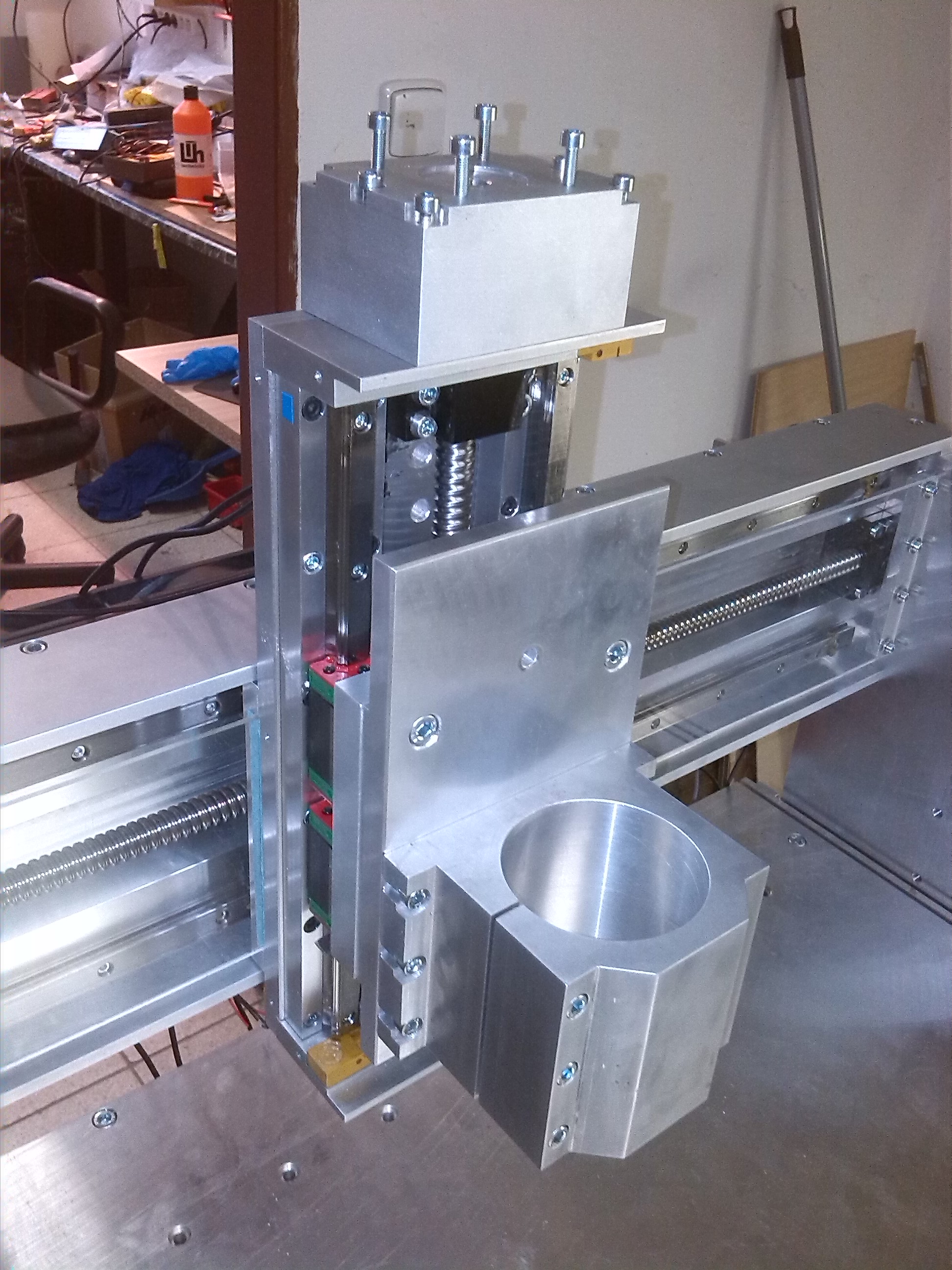

Suri píše:Vřeteno už poskakuje v krabici :D
Jo? Jaký´s vybral?
Suri
Příspěvky: 202
Registrován: 14. 3. 2008, 2:59
Bydliště: Brno
14. 5. 2016, 6:45

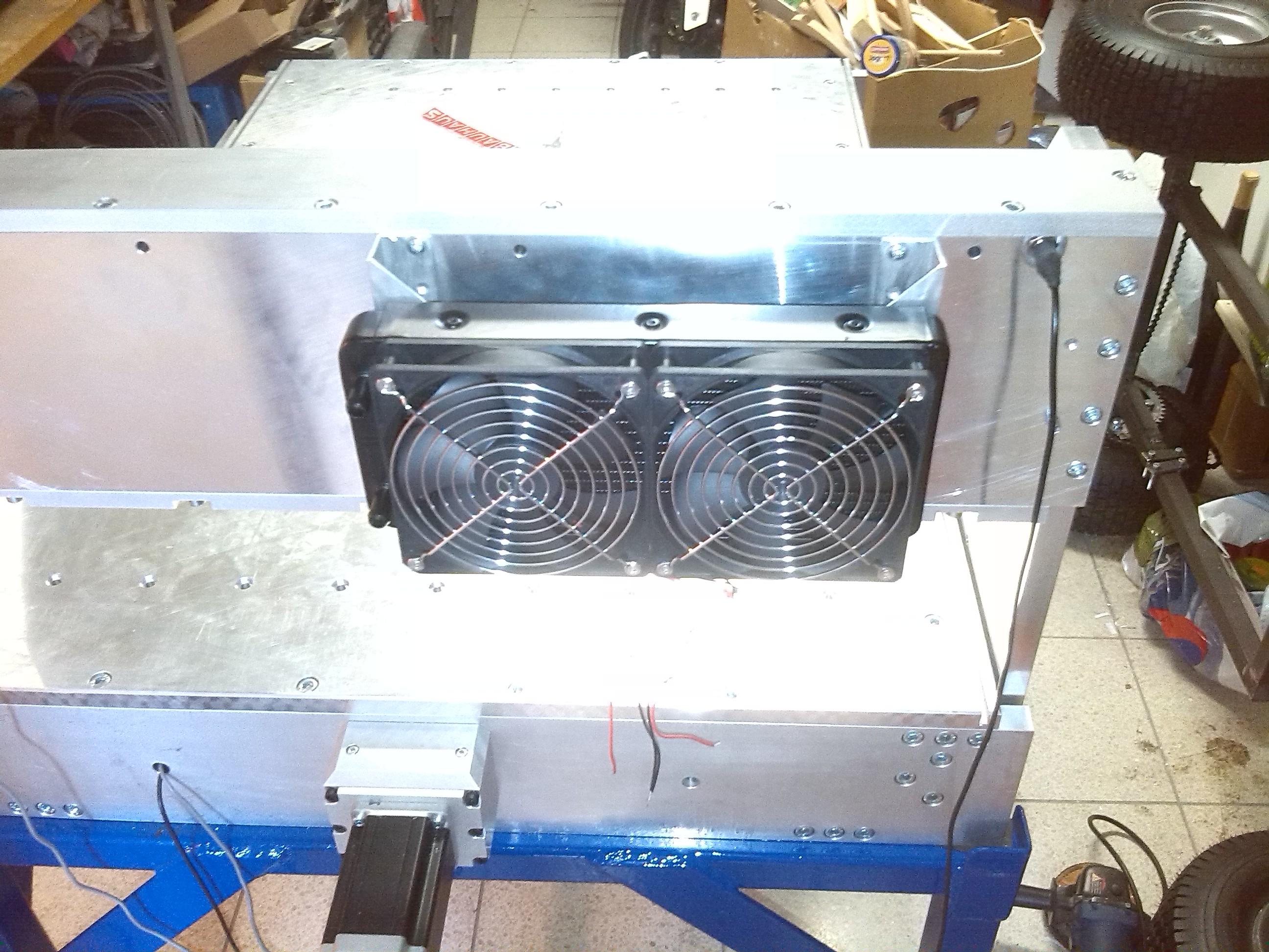

Čínskej vodník 2.2kw kulatej, teď budu montovat chladič.
čím dál tím víc neumím :)
Suri
Příspěvky: 202
Bydliště: Brno
14. 5. 2016, 11:06
a chladič je tam
mirdin
Příspěvky: 298
Registrován: 13. 11. 2014, 12:40
Bydliště: Frýdek - Místek
14. 5. 2016, 6:57
Našel jsi mu pěkné místečko :)
Suri
Příspěvky: 202
Bydliště: Brno
15. 5. 2016, 1:22

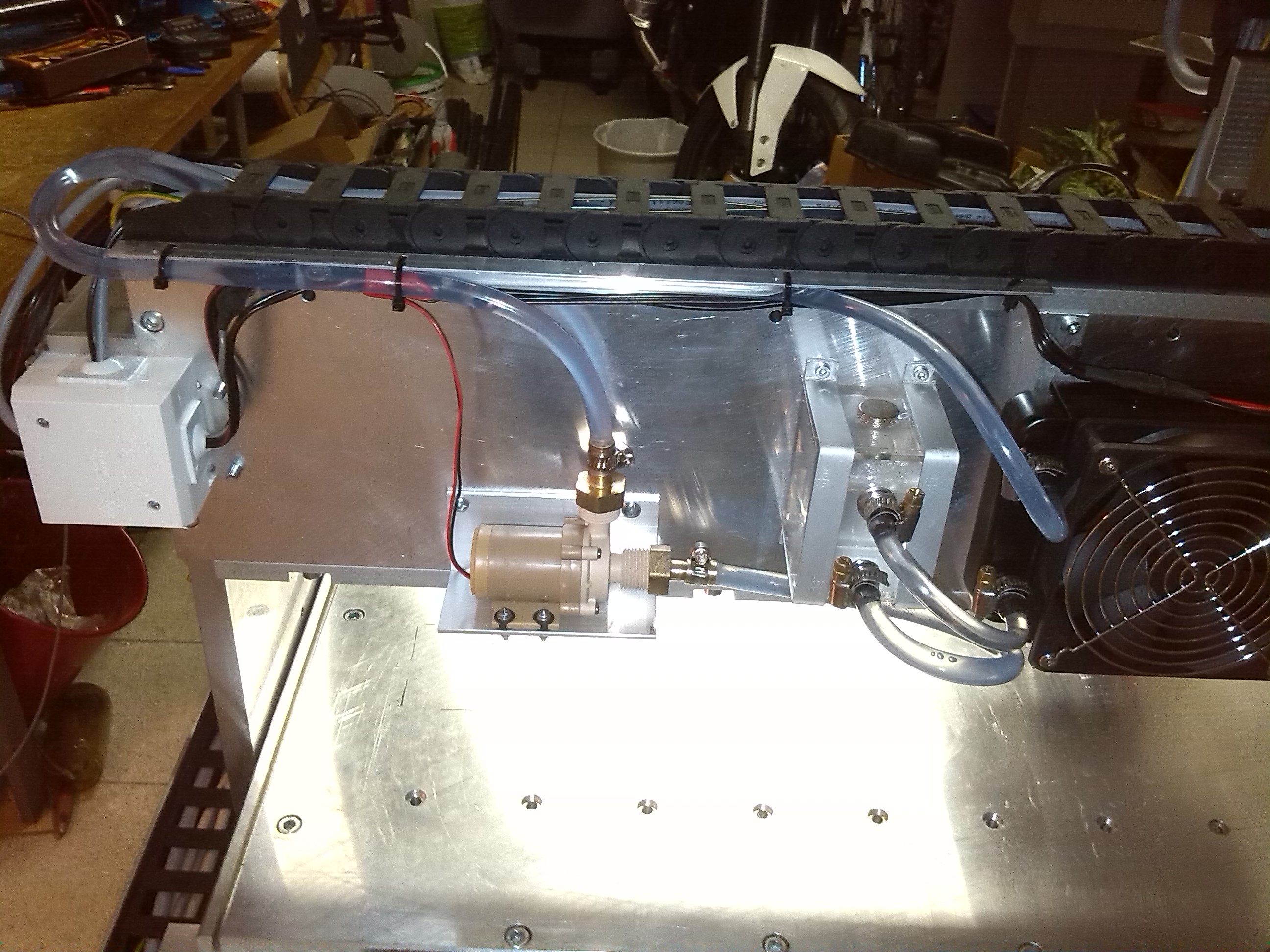

tak cele chlazení, jen zapojit (čerpadlo, expanska a chladič)
15. 5. 2016, 3:33
Ten chladič je nějaký komerční výrobek nebo jsi to poskládal z nějakého výměníku pro topeni do auta a PC ventilátorů?
A nezvažoval jsi umístění chlazení spíš mimo portál, abys nemusel zbytečně vozit tu dodatečnou zátěž? Kolik to celé přidalo na váze portálu?

Suri
Příspěvky: 202
Bydliště: Brno
15. 5. 2016, 3:46
Chladič je koupený celý jak ho vidíš z eBaye za cca 600 Kč. Něco jako toto http://www.ebay.com/itm/240mm-Aluminum- ... SwKtVWyxJm" onclick="window.open(this.href);return false; ale sehnal jsem to i s ventilátorama a mřížkama. Váha čerpadla, expansky a výměníku je do kila, spíš míň.

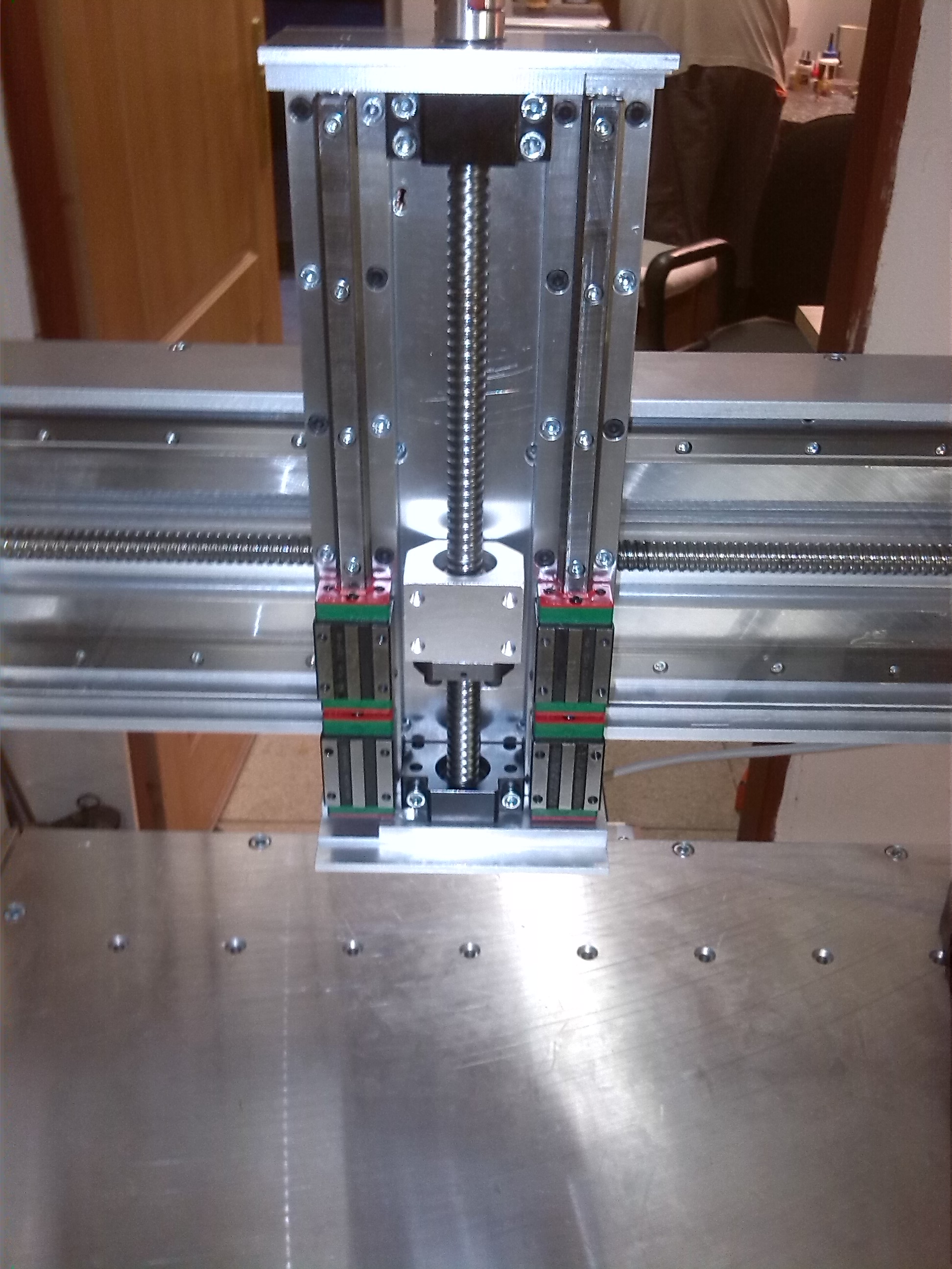

tak zase kousek

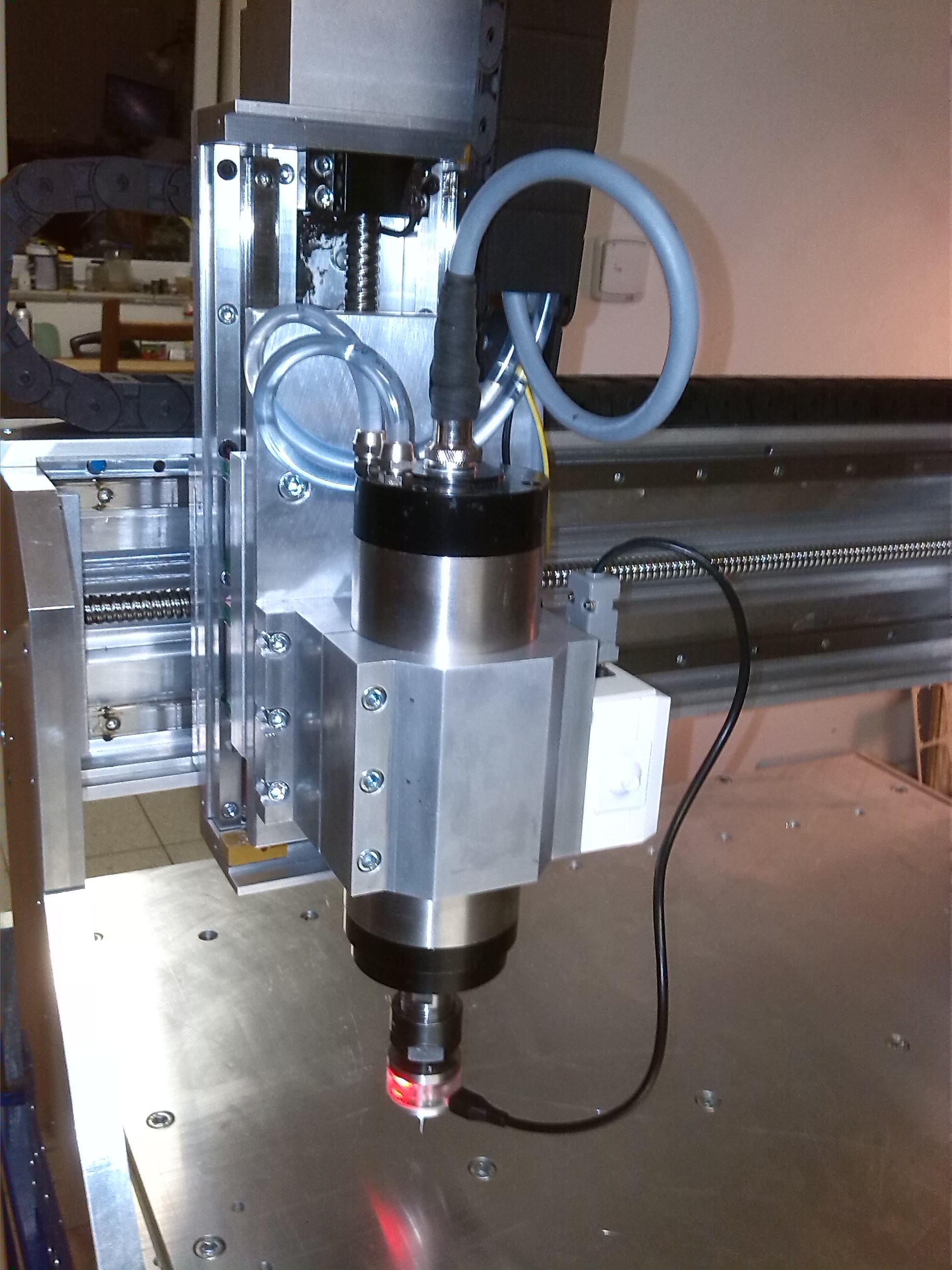

Suri
Příspěvky: 202
Bydliště: Brno
4. 6. 2016, 7:29

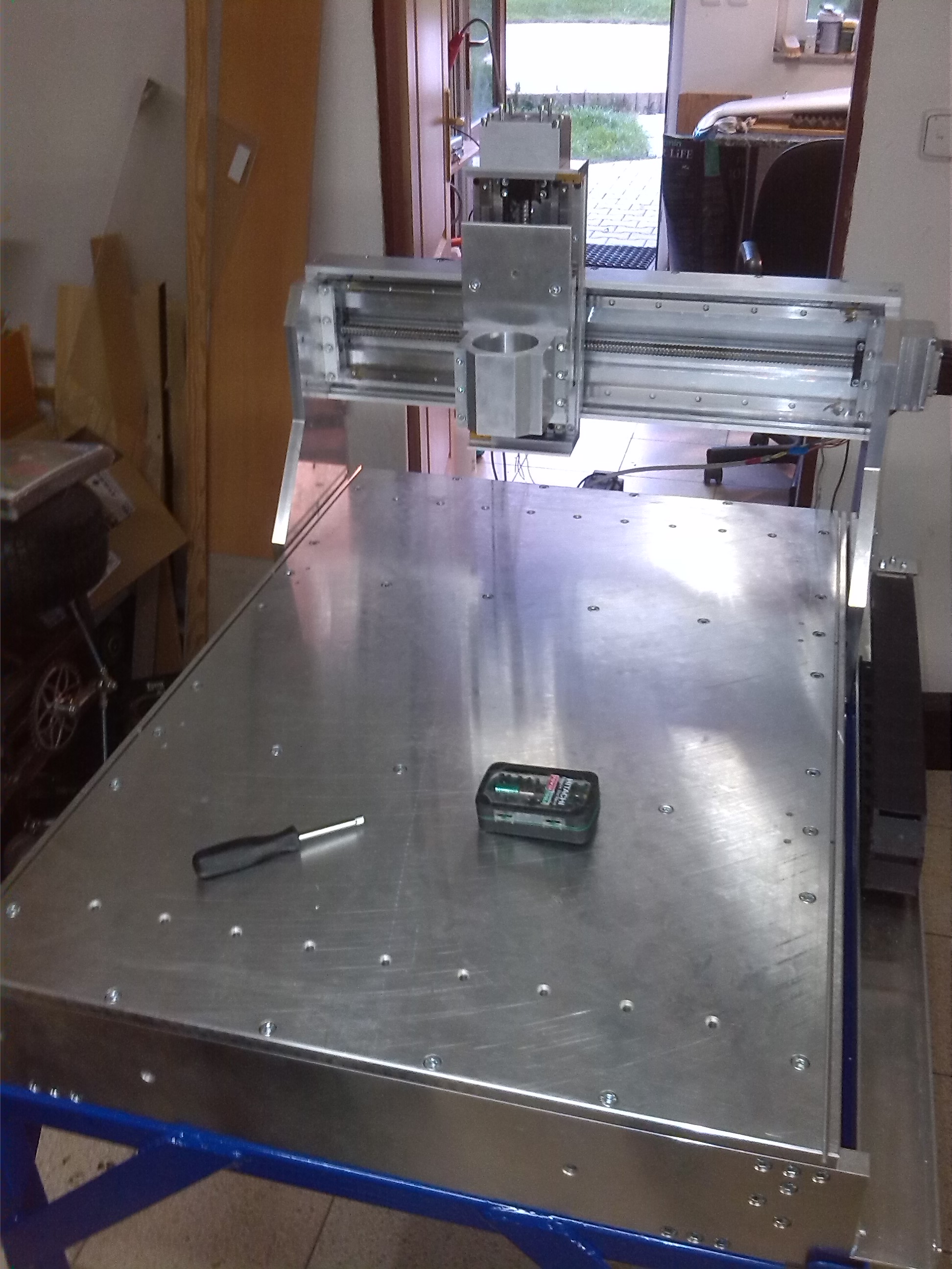

už to začíná vypadat jako frézka :)
Suri
Příspěvky: 202
Bydliště: Brno

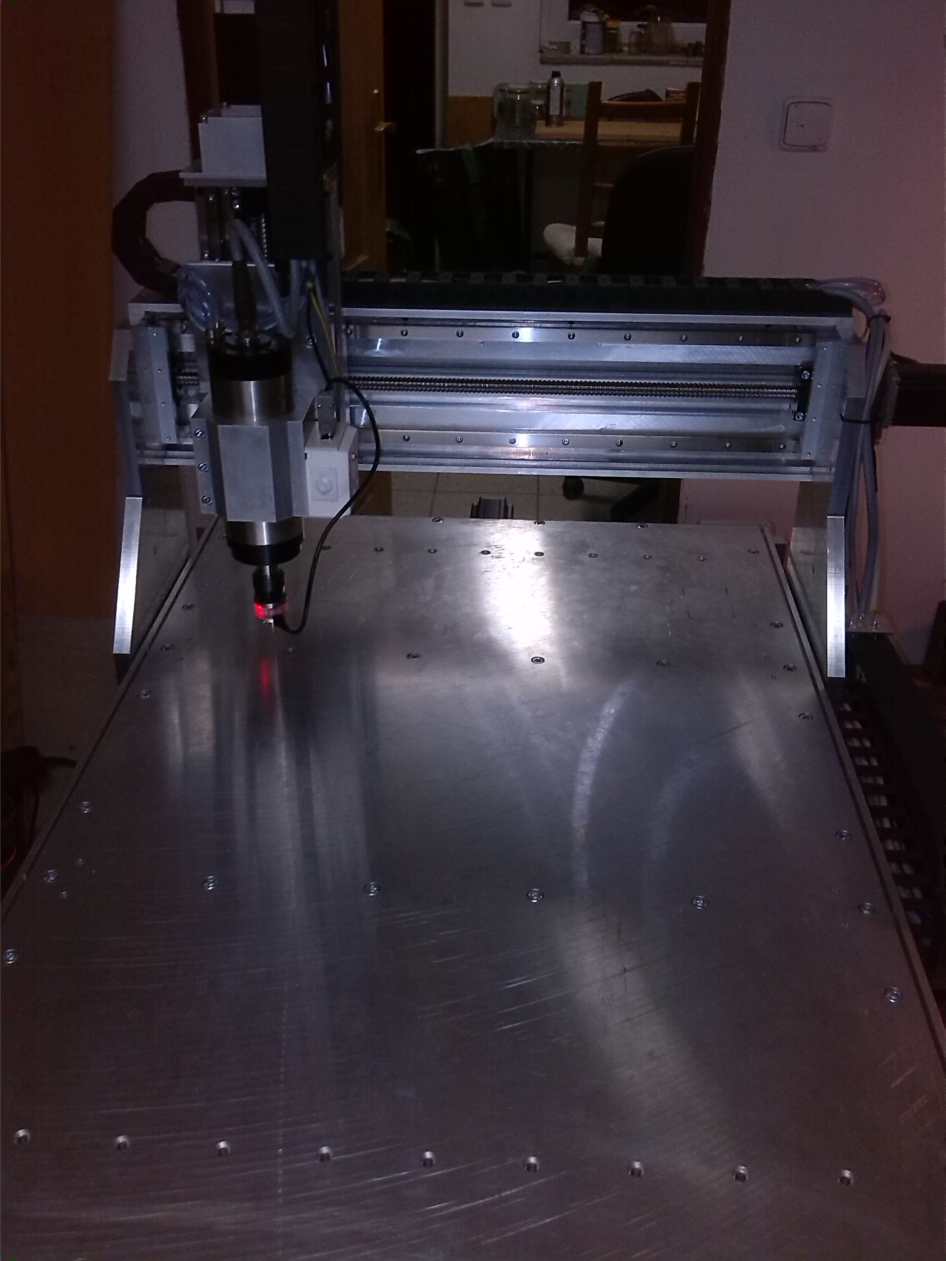

28. 6. 2016, 6:33
tak už snad vidím světlo na konco tunelu a budu doufat, že to nebude TEN vlak :D

Kvako1
Příspěvky: 1687
Registrován: 5. 4. 2011, 7:29
Bydliště: Praha, Čadca
28. 6. 2016, 7:48

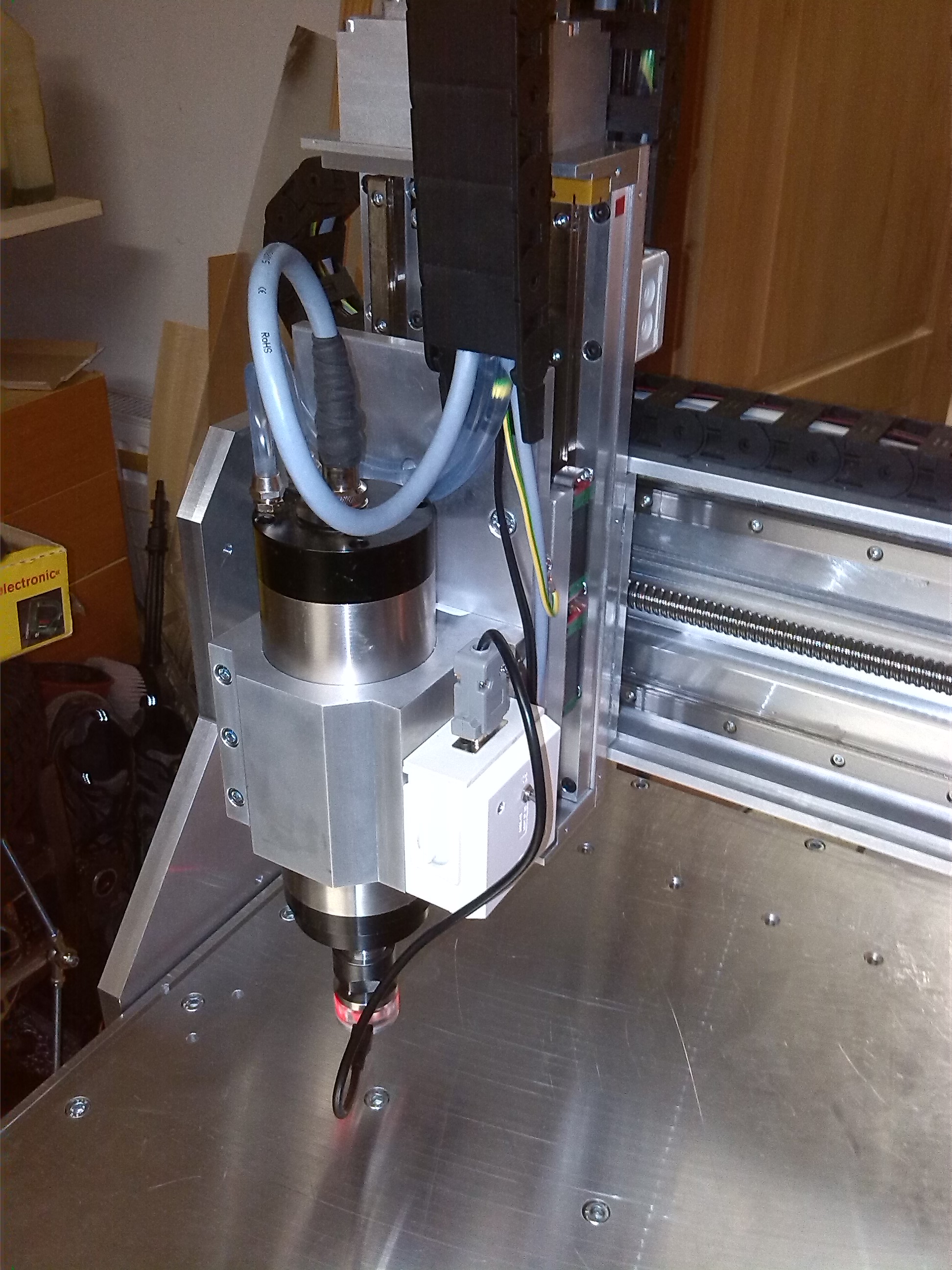

pěkná práce, co to tam máš za sondu ?
Suri
Příspěvky: 202
Bydliště: Brno
28. 6. 2016, 8:39
poctivá sovětská práce :) http://cnc-logic.ru/digitizer_probe_cnc.html" onclick="window.open(this.href);return false;

piskoteek
Příspěvky: 867
Bydliště: Zlínský kraj
28. 6. 2016, 9:41
Fiha za jak dlouho ti to z Ruska docestovalo?Kolik bylo poštovny?Za ty peníze slušný.
