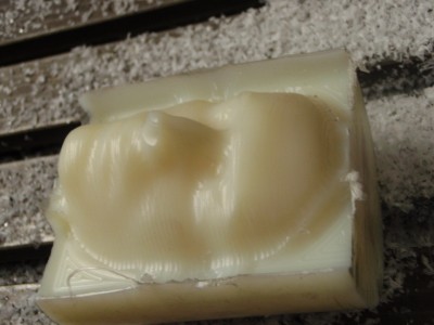

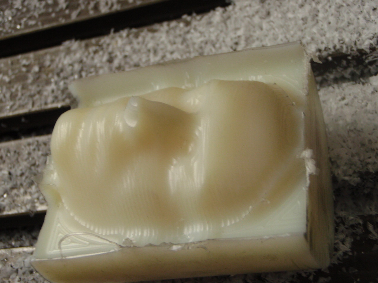

uz som sa nemohol dockat tak som namontoval hornu frezku co mam doma a skusil nieco vystruhat...
zatial len meky material, do hlinika to stou frezkou asi nepojde moc dobre ale na meksie veci a gravirovanie to staci...
