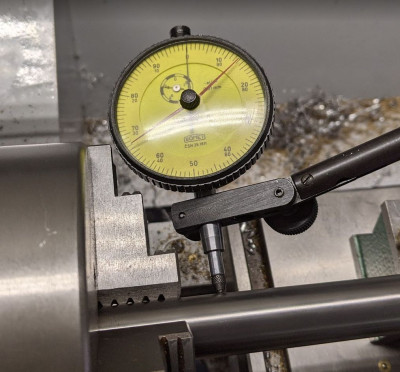

YOndra píše: 3. 5. 2021, 1:06 Tak konikem to nebylo, porad to jede krivo. Sundal jsem ted vretenik a cistim stycne plochy. Zitra prijde brousena tyc. Vrtulovitost loze nemam zatim cim zmerit.
A co jsi s tím koníkem prováděl? Zkoušel jsi ho vůbec posunout pomocí těch šroubů bokem, aby se to zlepšilo?

S konikem jsem nedelal zatim nic. Na radu Lukas_2 jsem zkusil bez konika vzit malou sponu a rozdil v prumeru konec/zacatek je tam porad.
Příspěvky: 7617
4. 5. 2021, 6:19
YOndra píše: 4. 5. 2021, 5:52 S konikem jsem nedelal zatim nic. Na radu Lukas_2 jsem zkusil bez konika vzit malou sponu a rozdil v prumeru konec/zacatek je tam porad.
když vezmeš kus obyčejný hlazenky (11373,S235, na tohle hodně blbej materiál) pr. 10, dáš ho letmo do univerzálky vysunutej 100mm, vezmeš plátkovej nůž s destičkou na hrubování s radiusem třeba 0,8mm a výš (Byl vůbec v ose??), tak ti to udělá kužel něklik desetin/100 mm i na kvalitní mašině za mega
tím nechci zpochybňovat možnost, že ta mašina je krám, může být
jen chci upozornit, že takhle popsané (a dle předchozích dotazů asi i provedené, bez urážky či výsměchu) měření je úplně k ničemu
pro začátek
upni si do univerzálky kousek kulatiny pr. třeba 10 aby koukala tak 10 mm
natoč si nožový suport a udělej na ní kužel 60°
tím ti vznikne hrot, zaručeně běžící s osou vřetene (dokud ho nevyndáš z paken!!!)
mezi tenhle hrot a hrot v koníku si dej jeden z těch měřících trnů co máš
na suport si dej hodinky ve stabilním držáku, jedny vodorovně a jedny svisle, tak aby jejich osa protínala osu toho trnu
zkontroluj na jednom a druhém konci jestli ten trn z nějakého důvodu nehází když s ním otočíš
pak když přejedeš suportem podél toho trnu, naměříš odchylku polohy hrotu koně od špičky hrotu v univerzálce (ne od osy vřeteníku!!!)
podle toho seřídíš koně
atd
atd
najdi si někde měřící protokol od nějakého soustruhu, bývá to přiloženo k návodu, i tady na foru je jich několik
tam podle obrázků pochopíš co a jak měřit
mělo by to být i v papírech k tomu tvému

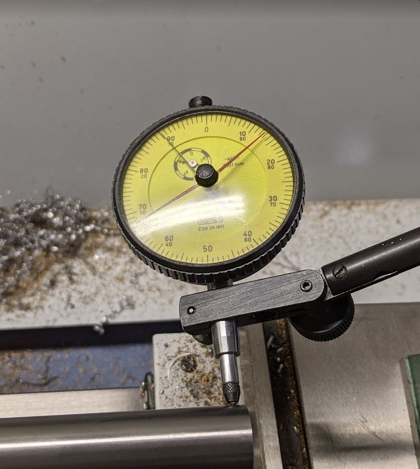

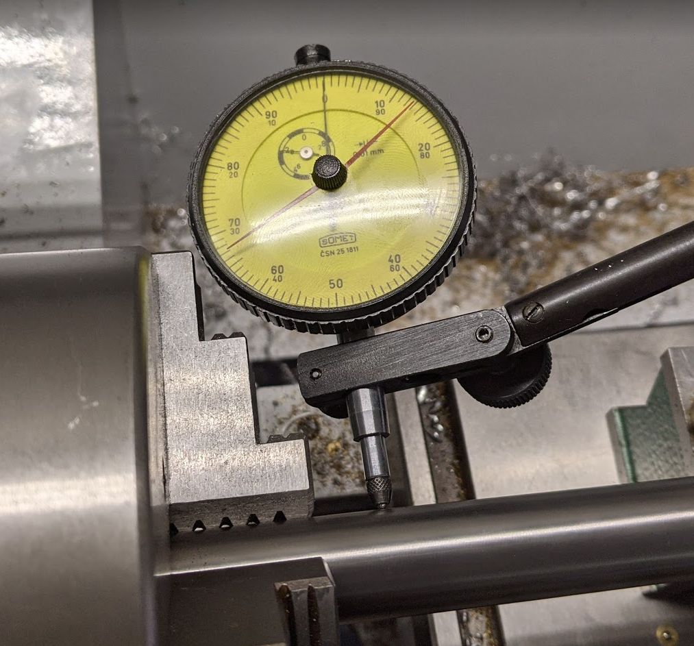

Vysoustruzil jsem kuzel a konika se mi povedlo podle tyce srovnat, byl to porod ale je to tam. Nicmene kdyz upnu tu presnou tyc do sklicidla tak na jeji delce je ve vodorovne ose rozdil 0,1mm. A na dalsi experimenty a mereni uz nebyl cas. Pokracovani zitra
Příspěvky: 6548
6. 5. 2021, 6:21
A kdyz rukou otacis univerzou šmajdá nebo ne podle hodinek?
YOndra
Příspěvky: 24
Registrován: 1. 5. 2021, 7:26
6. 5. 2021, 6:28
jen v ramci 0,01-0,02mm...vypada to na zkrouceny loze :?:

YOndra píše: 6. 5. 2021, 6:28 ...vypada to na zkrouceny loze :?:
Nebo osu vřetena nerovnoběžnou s "osou lože" = vychýlený vřeteník.

YOndra píše: 6. 5. 2021, 6:00 Vysoustruzil jsem kuzel a konika se mi povedlo podle tyce srovnat, byl to porod ale je to tam. Nicmene kdyz upnu tu presnou tyc do sklicidla tak na jeji delce je ve vodorovne ose rozdil 0,1mm. A na dalsi experimenty a mereni uz nebyl cas. Pokracovani zitra
Hlavne to odmeraj na troch miestach to znamená odmeriaš
na prvom mieste potom otočíš vretenom o 120 stupňov zas odmeriaš atď.

Jo to je mi jasny :D Jeste premyslim jak tomu koňu pomoct. I kdyz je utazenej hlavnim sroubem, stelovaci srouby utazene a klepne se do nej zboku tak je veskere vystredeni v hajzlu.
