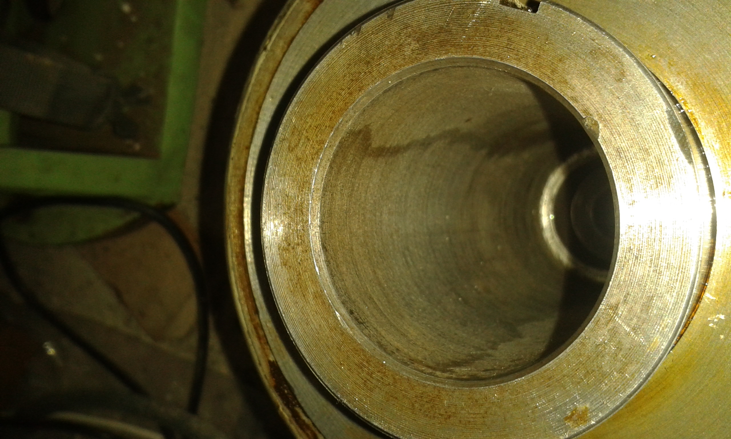

Ještě bych se chtěl zeptat na univerzální upínací hlavu, z jedné strany je kužel mk3 a z druhé mk5, na mé hlavě ta mk5 vypadá jako přesoustružená, povrch je tragický, dám sem fotku

Takhle vypadá vnitřní kužel mk5 na univerzální hlavě, no nevim ale tipnul bych že je to zásah šíleného kutila, na druhé straně ta mk3 je krásně broušená. Jestlí to běží se mi ještě nepodařilo zjistit, nedá se s tím zatočit ložiska jsou zalepené
WEILER LZ280, FNA22
PBr
Příspěvky: 1031
Bydliště: Slovensky Grob
24. 1. 2021, 12:55
Ja na delickach k nua mam iba s mk5 kuzelom, na druhej strane je drsna diera.
r4cv
Příspěvky: 2905
Bydliště: Topoľčany
24. 1. 2021, 2:16
ja to mám podobne.

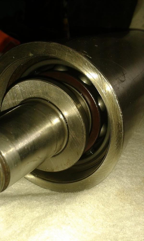

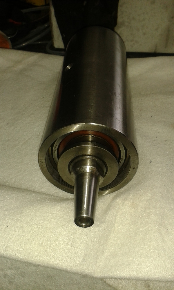

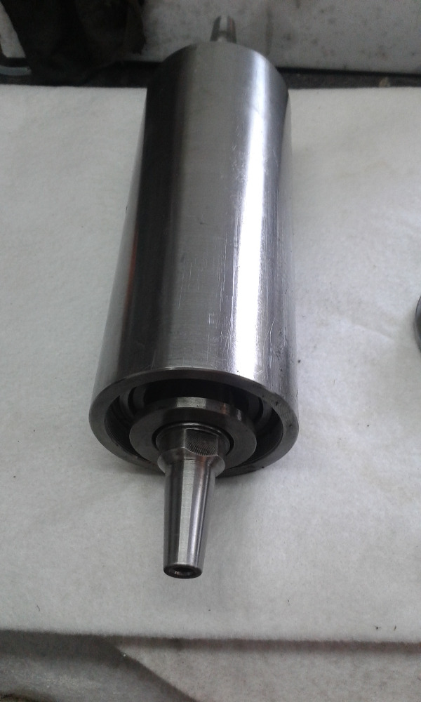

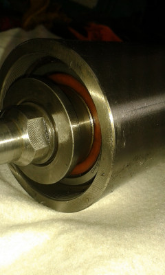

Chlapi poradíte jak rozebrat vřeteno, chci vyměnit ložisla, to zadní obr.2 je spálene,
Jakým způsobem se to má rozebrat, celý vnitřek v celku vylisovat ven, nebo nejdříve stáhnot ty krajní kroužky, je tam nejaká zrada na co je třeba dát pozor?
WEILER LZ280, FNA22
