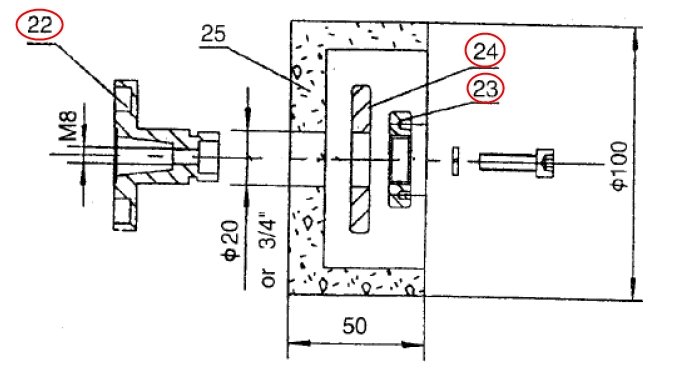

Mi_los1 píše:To chceš brousit ty válcovy frézy z čela na obvodu kotouče? Jak potom nastavíš daný úhel hřbetu, respektive, jak ho budeš garantovat?…
Čela břitů nějak takto
Obrázek,
akorát v našem případě je na rozdíl od obrázku hlava zleva a ostřený nástroj směřuje nahoru (dolu ho nasměrovat jaksi nejde). Na obvodu kotouče ne (z čeho jsi to vydedukoval? :roll: ), ale na jeho přední čelní straně. V mém případě je kotouč diamantový talířový 12R4 100-10-3-3-20; na hrncovém, který je originálně k brusce by to nešlo (vedlejší břit by překážel). Zatím jsem přemýšlel jen nad přímými břity, ještě jsem nekontroloval jaké stoupání šroubovice čela břitu vs. průměr nástroje by šlo kotoučem Ø 100 brousit na jeho zadní 25°čelní ploše - nemám žádné levořezné nástroje (a klasické pravořezné by musely být nasměrovány dolů - což úhlová konzola neumožňuje).
Co se týče hřbetu a zábřitu tak ten brousím 1° až 2°k přednímu čelu kotouče takže spíše hranou (klidně hrncového to je jedno), nějak takto
Skutečnost je opět oproti obrázku převrácena a fréza není upnuta mezi hroty ale za stopku v přípravku.
Co se týče toho jak budu výsledné úhly garantovat - no většinou si vše garantuji pocitem, že jsem si vše udělal s nejvyšší pílí a dle nejlepšího svědomí :wink: Zajímavější spíš je, jak úhly na úhlové konzole nastavit. Protože u téhle brusky nelze aplikovat tabulky kolik dát osu ostřeného nástroje nad / pod osu kotouče, takže úhlovou konzolu nastavuji dle úhloměru, různých kontrolních dorazů (pro nastavení 0°), koncových měrek, trnů atd.
Lze toho nabrousit dost (efektivností tedy jen pro vlastní spotřebu), ale je to pokaždé makačka na bednu (obzvlášť, když si to já trouba nefotím nebo nezapisuju a pak většinu vymýšlím znova) a obnáší výrobu přípravků pro nastavení úhlů - tahle ostřička na tohle prostě není určená (ale je to, to jediné co mám :( )
Mi_los1 píše:…U této brusky by to dle mého šlo pouze za cenu vyrobení prodloužení, kterým by ses dostal na čelo brusného kotouče, ale vzadu
Vzadu? Čelo břitu - ano souhlasím, že čelem kotouče, ale nedovedu si představit jak bych se k ploše čela břitu dostal jinak než nahoře nebo dole kotouče (dole mi to nedovolí úhlová konzola).

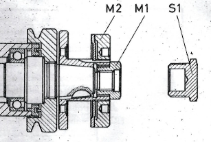

Francotirador píše:Když už jsem zmínil to přehazování kotoučů: Všichni tu řeší kleštiny… ale co příslušenství v podobě příruby kotouče s vnitřním kuželem - nebaví mě u karborundu po každém přehození kotouče orovnávat tolik. Nenarazili jste na to někdo (jako příslušenství, náhradní díl atd.)?
Tak jsem 24.2.2016 přírubu poptal jako náhradní díl (jako příslušenství se kupodivu nenabízí :roll: ).
Výsledek k dnešnímu dni:
MARKAGRO, s.r.o. - DARMET DM2770 http://www.markagro.cz/produkt/univerza ... oju-dm2770" onclick="window.open(this.href);return false; bez odezvy :?
SA Trade s.r.o.
 (PROMA) - ON-25 http://www.promacz.cz/on-25-ostricka-nastroju.html" onclick="window.open(this.href);return false; bez odezvy :?
DOBRÉ STROJE s.r.o. - HOLZMANN UWS 3 http://www.dobrestroje.cz/dobrestroje/e ... SKA-BRUSKA" onclick="window.open(this.href);return false; odezva = náhradní díl poptávají, cenu a termín zatím neznají
unitechnic.cz s.r.o. (Uni-max) - GRAVE MECU3 http://www.uni-max.cz/ostricka-nastroju-grave/d/" onclick="window.open(this.href);return false; odezva = čekají na potvrzení objednávky náhradního dílu, cenu neznají, naskladnění v srpnu
Výrobní stroje, s.r.o. - ZZM-10A http://eshop.vyrobnistroje.cz/product/o ... zm-10a/708" onclick="window.open(this.href);return false; odezva = cena za komplet 490Kč vč. DPH, vyprodáno - naskladnění na přelomu duben / květen
O rozměry kužele jsem si ani nepsal (nedoufal jsem v odpověď) tak zůstává otázkou, zda lze příruby mezi různými výrobci přehazovat.
Francotirador
Příspěvky: 1172
7. 3. 2016, 12:48
Koho by to zajímalo, tak originální S0 (nebo S0E) má uložení příruby na kuželu naprosto jiné než číňani.
V rámci možné dosažitelné přesnosti se na domácí výrobu jaksi necítím :oops:
Tumlík má v portfoliu jen pro BN102 http://www.tumlikovo.cz/projektypriruby ... ky-bn-102/" onclick="window.open(this.href);return false; :( :( :wink:

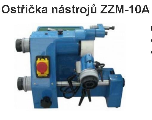

Originál SO (SOE) má s těma čínskýma předělaninama :shock: má společný akorát název - bruska :) .
Mj. třeba šroub dorazu té kývací páky je u originálu v přesné vložce, konec šroubu má přesný broušený radius, páka má dosedací plochu nacementovanou (tzn. tvrdou) a přesně rovnoběžnou - obroušenou v sestavě s tou tyčí.
U číňana je ta "páka" :roll: z litiny, samozřejmě celá měkká, neuvěřitelně doprasená, dosedací plocha pro šroub ojetá asi úhlovkou, šroub je s vůlí asi tak 0,5 mm :shock: přímo v tom odlitku, na konci má místo radiusu patvar - takže jakékoli přesné, opakovatelné nastavení - naprosto nemožné.
Mj, tohle je naprosto fatální - protože díky tomu, jak to je zprasené, tak nejde v průběhu broušení měřit - při každém odklopení a přiklopení je nástroj v zcela jiné poloze - dané šišatostí a vůlemi celého toho mechanismu. To samé - pokud je páka opřená o dorazový šroub, tak při podélném posunu tyče se šroub vyvrací (konec šroubu se pohybuje po kružnici dané úděsným vaklem :shock: v závitu dorazového šroubu) - nástroj pak se nepohybuje po přímce ale po radiusu nebo obecné dráze - takže se třeba osazené nástroje s axiálním podbrusem (typicky stupňový vrták) vůbec nedají přesně nabrousit.

pořídil jsem si variantu - výrobní stroje
zatím se s ní seznamuji ...
dost se zde diskutuje o kleštinách ER <-> 5C
Pro broušení fréz potřebuji umět přesně nastavit úhel pootočení na další břit = přesně i frézu upnout s ohledem na aretaci/nulu upínacího bazmeku. To mi kleština 5C dovolí, protože má drážku proti pootočení při utahování - nebude jednoduché upínat uhlově přesně frézu, když se mi při utahování ER kleština může protáčet. ER je prostě určena na něco jiného ...
