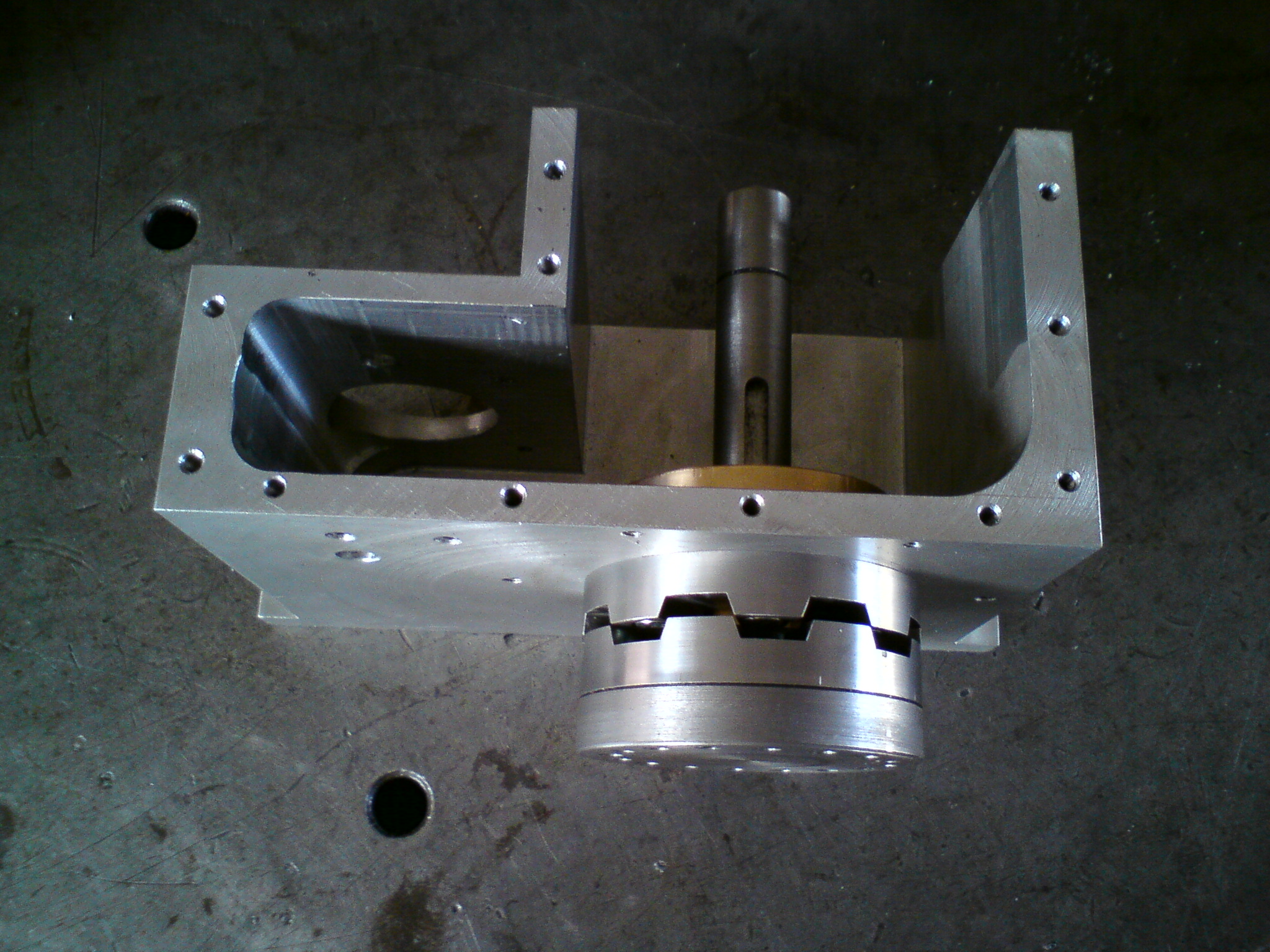

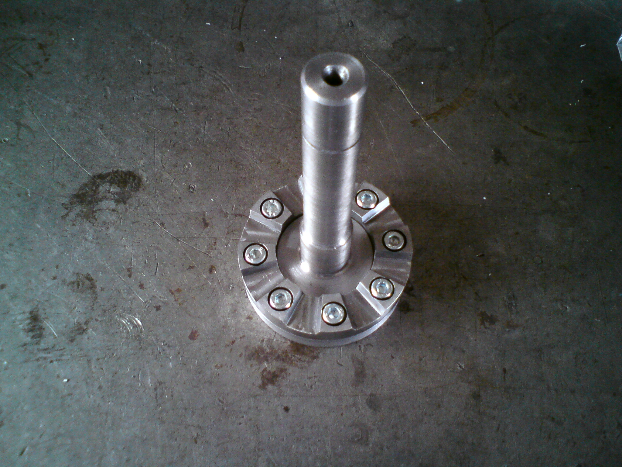

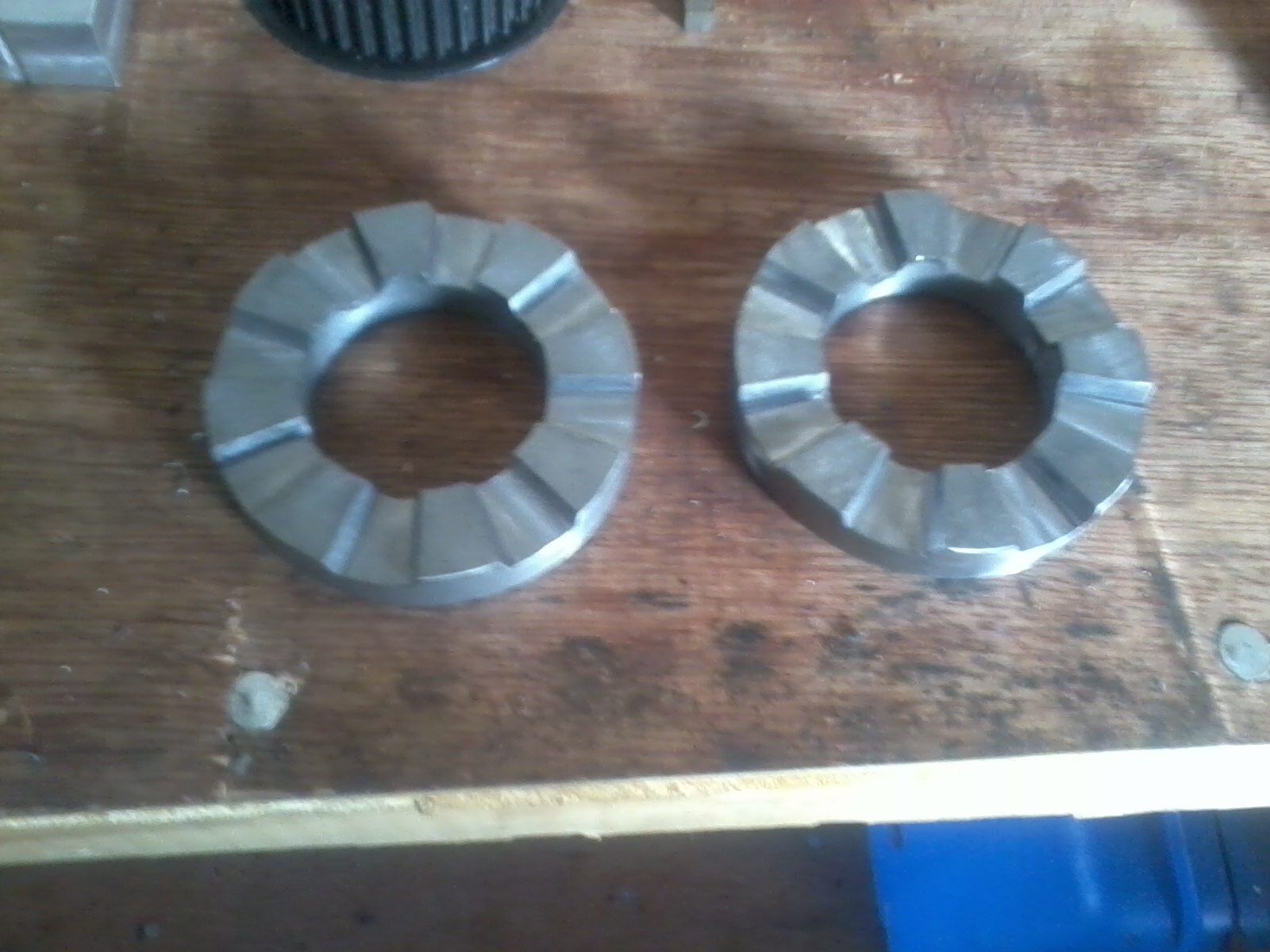

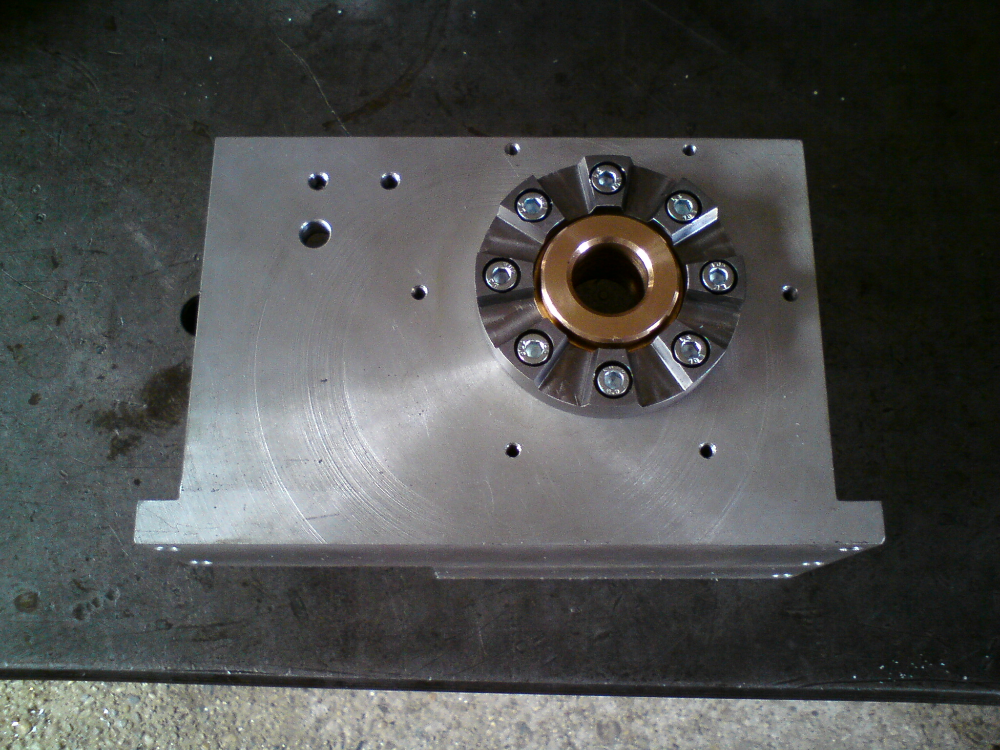

Příspěvky: 23410
10. 8. 2016, 4:16
Ten zamykaci ozub jsi sehnal kde?
Kvako1
Příspěvky: 1687
Registrován: 5. 4. 2011, 7:29
Bydliště: Praha, Čadca
10. 8. 2016, 4:42
ten zamykací ozub si vyfrezuješ za 15 minut na frezce, je tam běžný uhel 7stupňu pokud si dobře pamatuju.
je to obyčejný kroužek a na něm sražené dosedací plochy pod timto uhlem.
Jak jsem už psal, řešila se tu už, tahle nožovka.
to tema ale nějak nemůžu najit mam ale uložene nějaké fotky a dokumentaci.

Příspěvky: 23410
10. 8. 2016, 6:44
a jak ti to na takto vyrobenych zubech sedi?
celou tou ukosenou plochou tech zubu? nebo jen v jednom miste
Tibi698
Příspěvky: 85
Registrován: 31. 5. 2012, 2:26
11. 8. 2016, 6:35
Sedi to perfektne
Příspěvky: 23410
11. 8. 2016, 6:47
i v te vnitrni dire ti sedi profil tech zubu?
ja kdyz to modeloval v solidworksu tak to nesedelo uvnitr
musela se od kraje ke stredu menit hloubka toho profilu
doncarlos
Příspěvky: 755
Registrován: 9. 1. 2008, 9:49
11. 8. 2016, 7:17
To:Robocop
Musíš to modelovat stejně jako nedávno probírané Hirthovo ozubení, je to vlastně totéž, ale má hluboce seříznuté špičky.
Příspěvky: 23410
11. 8. 2016, 10:11
O spicky neslo cele to musi byt pod uhlem
Jj je to hirth
Tibi698
Příspěvky: 85
11. 8. 2016, 11:11
Sedi to perfektne bez voli
