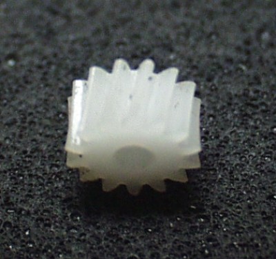

Engineer
Příspěvky: 2384
11. 3. 2009, 7:45
Zdenek Valter píše:
Engineer píše:Sklopení tam je pod úhlem stoupání nástroje pro výrobu přímých zubů, neboť odvalovací fréza je vpodstatě šnek. Pro vznik šikmých zubů je nutný ještě další pohyb (viz výše popis toho diferenciálu) obrobku. Můj stroj tohle bohužel nemá. :cry:
Sklopení osy otáčení odvalovací frézy na rovné zuby by tam podle mých info být nemělo - právě proto, že odvalovací fréza je sada řezných břitů složených do šroubovice. Osy otáčení obrobku a frézy by pak mely být na sebe kolmé.
Máš-li možnost natočení osy otáčení odvalové frézy v rovnoběžné rovině s osou otáčení obrobku pak bys měl dokázat vyrobit i ty šikmé zuby.
Tolik moje zjištění ;-)
Tak jsem zkusil výrobu šikmých kol. Tvoje domněnka o natočení frézy byla jak jsem předpokládal zcela mylná pro výrobu klasickým postupem s posuvem nástroje. Nicméně jsem zkusil natočenou frézu do materiálu jen zapíchnout a vyrobit tak šnekové kolo. Tento postup se ukázal jako použitelný a tudíž mohu prohlásit že na té mojí mašince jdou udělat šikmá kola. :wink:

11. 3. 2009, 9:39
Engineer píše:Tak jsem zkusil výrobu šikmých kol. Tvoje domněnka o natočení frézy byla jak jsem předpokládal zcela mylná pro výrobu klasickým postupem s posuvem nástroje. Nicméně jsem zkusil natočenou frézu do materiálu jen zapíchnout a vyrobit tak šnekové kolo. Tento postup se ukázal jako použitelný a tudíž mohu prohlásit že na té mojí mašince jdou udělat šikmá kola. :wink:
Moc pěkné !! Jaký žes to vyrobil modul na tom kole ? ;-)

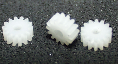

Engineer
Příspěvky: 2384
12. 3. 2009, 12:05
Modul je 0,3, díra 1,45mm, počet zubů 14. Dělal jsem ještě vzorky normálních čelních kol shodných parametrů....

12. 3. 2009, 1:32
Engineer píše:Modul je 0,3, díra 1,45mm, počet zubů 14. Dělal jsem ještě vzorky normálních čelních kol shodných parametrů....
Nooo to je paráda !!!
Jaké bys dokázal nejmenší kolo v 0,3 zubu ?
Dokážeš měnit sklon těch zubů ?
Ještě všetečný dotaz co pak je to za materiál ?
Engineer
Příspěvky: 2384
12. 3. 2009, 11:22
Počet zubů teoreticky od 6 nahorů jakýkoliv, ale ty menší počty řekněme tak pod 10 budou problém (při obrábění se bude asi trošku deformovat polotovar kterej bude už moc tenkej) ale pokud by se toho dělalo víc, tak je to řešitelný přípravkem.
Sklon můžu pochopitelně měnit, ale není na to na mašině žádná stupnice takže to bude o následným změření na mikroskopu a pokusným dolaďování.
Materiál je Delrin. :wink:

Engineer
Příspěvky: 2384
12. 3. 2009, 12:54
Zdenek Valter píše:No "rozumné" minimum je 8 pod to nemá smysl jít.
S tím sklonem je to kvůli průměru šneku.
To jsou samé dobré zprávy.
V mosazi není problém i těch 6 zubů, už jsem je taky dělal. :wink:
