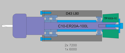

Ty "distanční" ložiska, pokud bych se pro tuto cestu rozhodl, jste asi mysleli rozebrat ne cpát je tam celý, počítám?
Nemělo by smysl dát na konec ty 6000ky dvě (kvůli rozložení radiálního tlaku z řemenice)?
Dají se koupit nějaký přesný tenký podložky (mezi 6000 a taper)?
Pokud bych zajistil nějakej průfuk vzduchu krz vřeteno směrem k nástroji (primárně kvuli chlazení), nechránilo by mě to před bordelem? Připadně jak na ten labyrint s pístním kroužkem?

Konstrukčně by to šlo ,ALE zapracuj na labyrintech.

Dík. Jeden z mých dotazů byl, jak na labyrint s pístním kroužkem, šlo by to nějak specifikovat, trochu mě nakopnout správným směrem? Myslim, že jsi to popisoval u TrustJawy, ale to už je asi pryč. Ď, T.

Thomeeque píše:Dík. Jeden z mých dotazů byl, jak na labyrint s pístním kroužkem, šlo by to nějak specifikovat, trochu mě nakopnout správným směrem? Myslim, že jsi to popisoval u TrustJawy, ale to už je asi pryč. Ď, T.
ten u tebe nelze použít protože malé pístní kroužky co znám maj průměr 32mm a ty potřebuješ tak 25mm ,tak že jedině něco standartního.
Nemám přesný míry tak jsem něco škycnul ,když hodíš rozměry překreslím to.

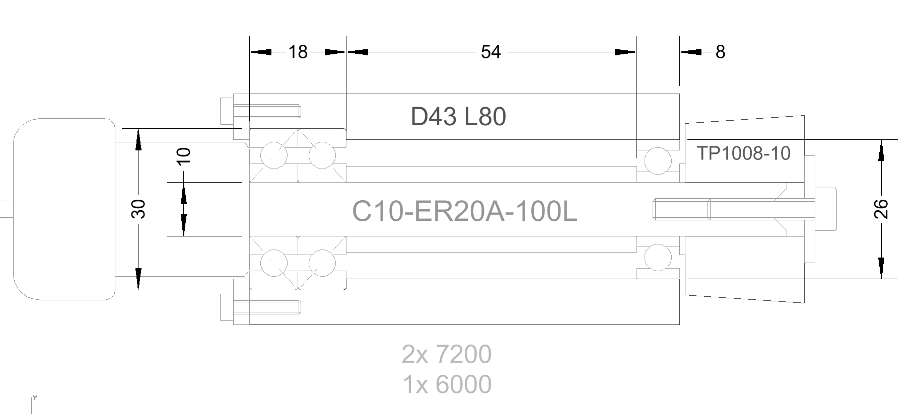

fmodel píše:Nemám přesný míry tak jsem něco škycnul ,když hodíš rozměry překreslím to.
Další kóty k ložiskům:
7200
6000
Vnější rozměry pouzdra nejsou ještě daný, jen bych tam chtěl mít na začátku (cca 20mm) válec o průměru 43mm kvůli držáku.

Thomeeque píše: Vnější rozměry pouzdra nejsou ještě daný, jen bych tam chtěl mít na začátku (cca 20mm) válec o průměru 43mm kvůli držáku.
Kolik je průměr toho prodloužení (ta válcová plocha co se šroubuje matka kleštiny)

Moje šupléra ukazuje 24.96mm. Pak jsou tam ještě dva výbrusy (?) proti sobě pro utahovací klíč 22mm o dýlce 8mm (viz. obr).
Příspěvky: 10274
Příspěvek 28. 3. 2016, 8:24
Jednoduchá verze asi takhle
