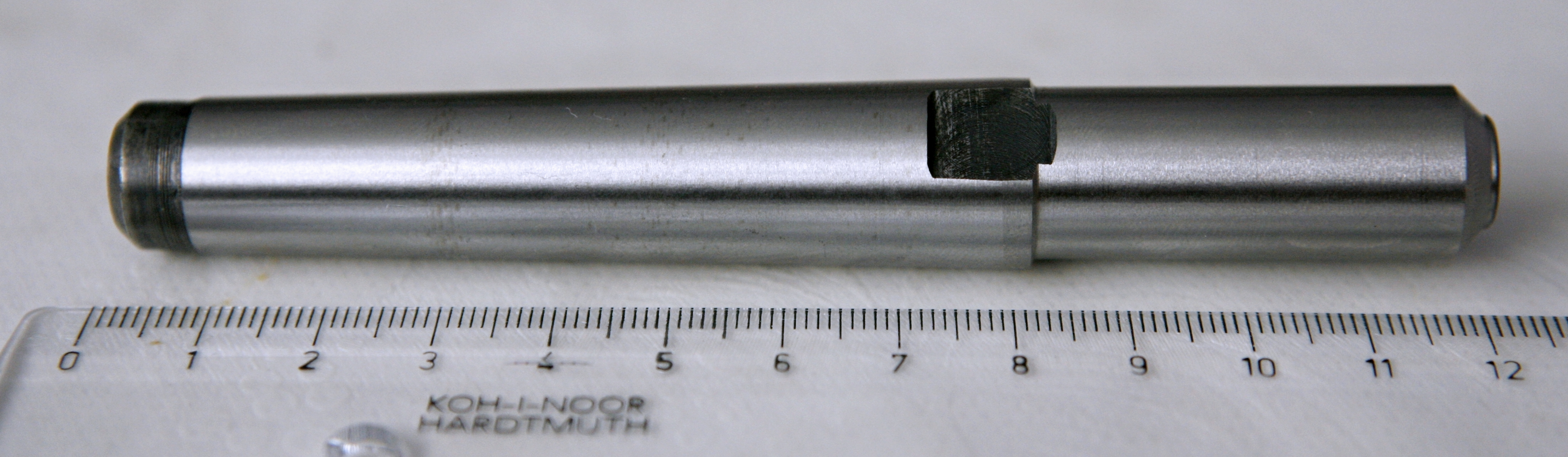

no takže sem se zase dostal trošku dále s broušením na kulato, odpovím si sám v jaké přesnosti se dá brousit:
měl sem problém že mi obrobek obvodově házel na hrotech po finálním obroušení( 0,03mm obvodová házovos) a to sem přímo měřil na hrotech na kterých sem brousil,nesundával a dost mě to štvalo zkoušel sem různý úběry nahrubovat vyndat ochladit před finálním broušením....nic nepomohlo, proměřával sem hodinkama hrot unašeče odchylka obvodového házení v řádu tisícin takže nic v koníku sem měl otočný hrot tak sem ho proměřil házení taky nula, pak sem došel že pinola by mohla mít vůli tak sem ji dotáh aretací co tam je....výsledek pořád stejný až sem se naštval dal sem do koníka pevný hrot a ejhle obvodové házení na krajích 0,003 v prostředu 0,005mm, no prostě ten otočný soustružnický hrot je nanic pravděpodobně při zatížení začíná házet...
jinak toto je můj první pokus.....kužel mk2
je to broušeno na pracovním vřeteníku s motorem
Tak sem zase oněco chytřejší :lol:
ovšem hladkost povrchu bych chtěl lepší jaký kotouč na kalené ocely ideálně (odkaz přímo na e-shop) nebo alespoň zrnitost kotouše.

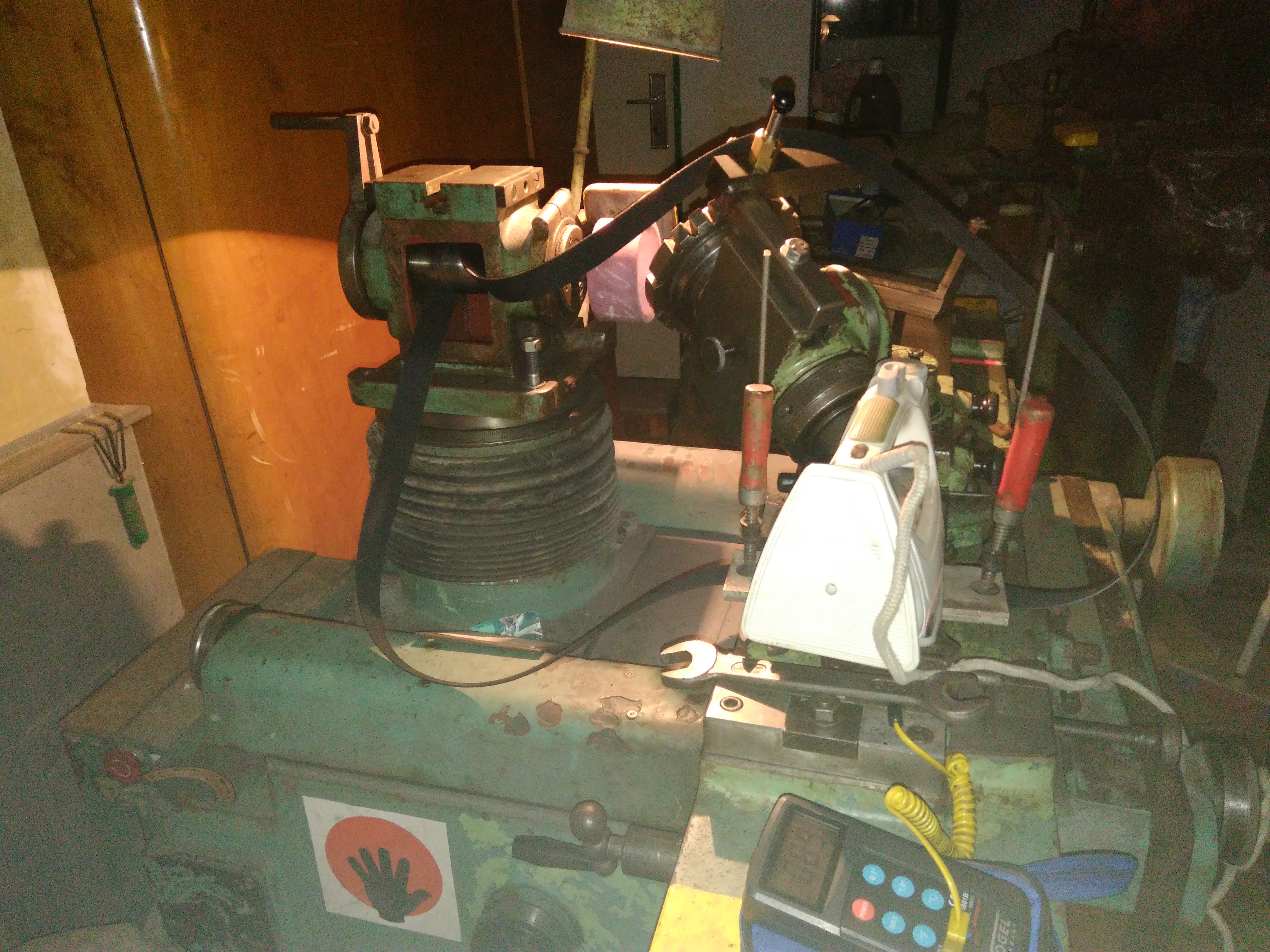

tak sem řešil roztrhlý plochý řemen na bn 102, byl starý a když se bruska dostala ke mě tak už napůl načatý.
vyřešil sem to následovně:
obědnal sem u firmy REKO
jelikož sem nechtěl nic rozdělávat tak sem si objednal neslepený řemen a to:
PLOCHÝ ŘEMEN GTI 2100 X 30 předpřipravený pro slepení a ktomu lepící sadu.
s dobírkou to vše 773,-kč s dph (nedělám nikomu reklamu jen píšu ať si každý může udělat představu)

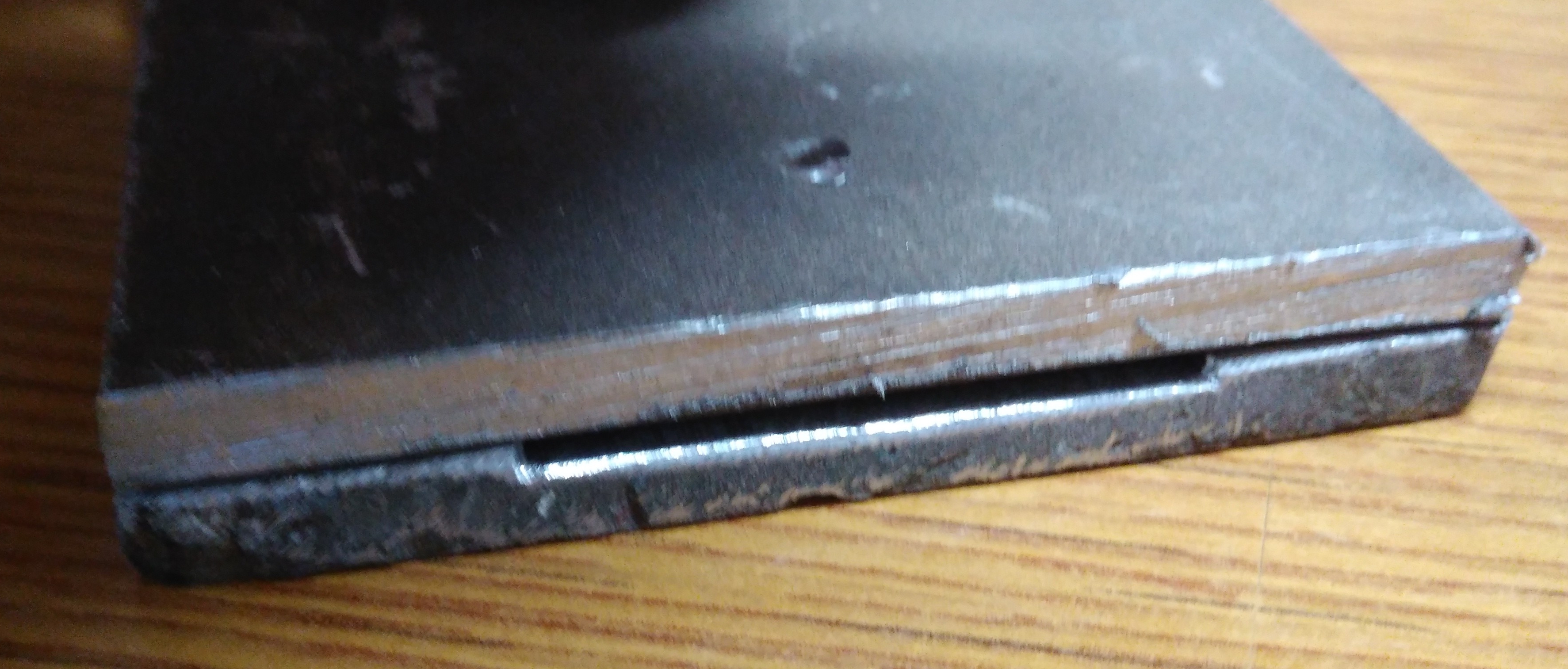

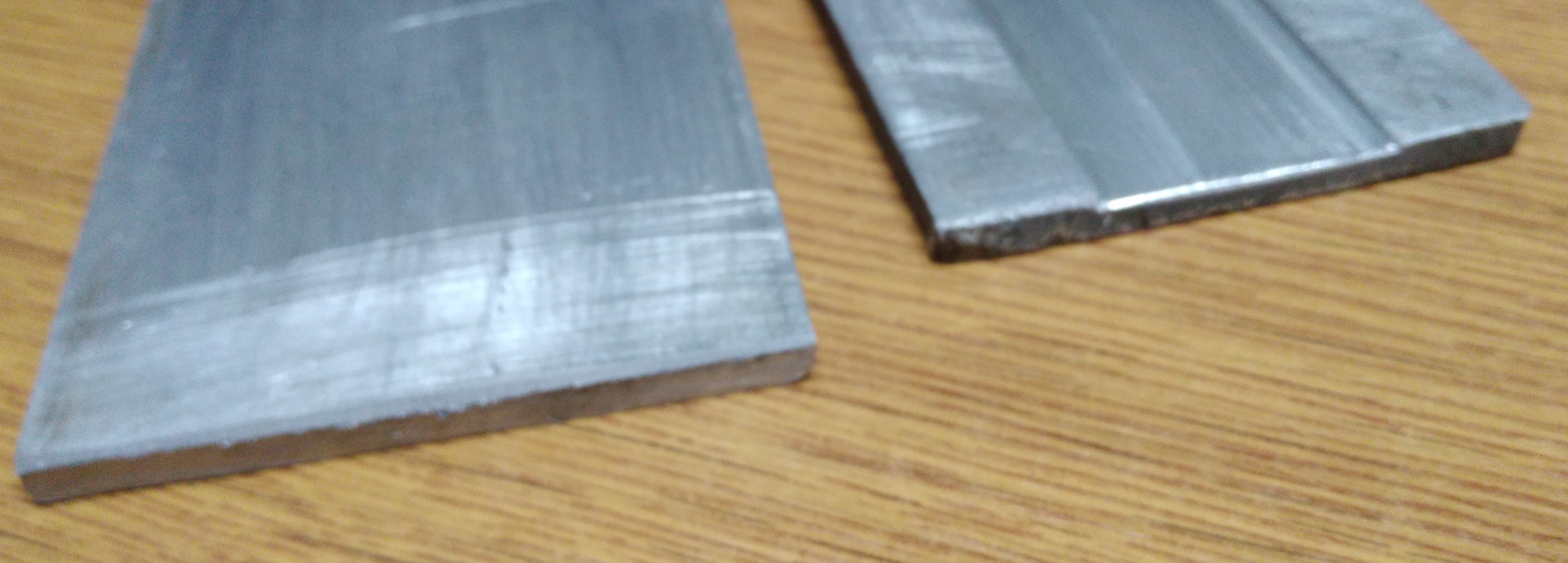

no pak sem si udělal na lepení toho řemenu na místě z hliníkové pásoviny přípravek pro přesné slepení (foto nic moc)
šířku drážky pro řemen sem udělal + 0,1mm a při vložení řemenu do drážky trčel ven taky 0,1mm
délka formy byla cca 20cm
co sem našel z toho sem to udělal tak mě nekamenujte že sem to mohl udělat líp:D

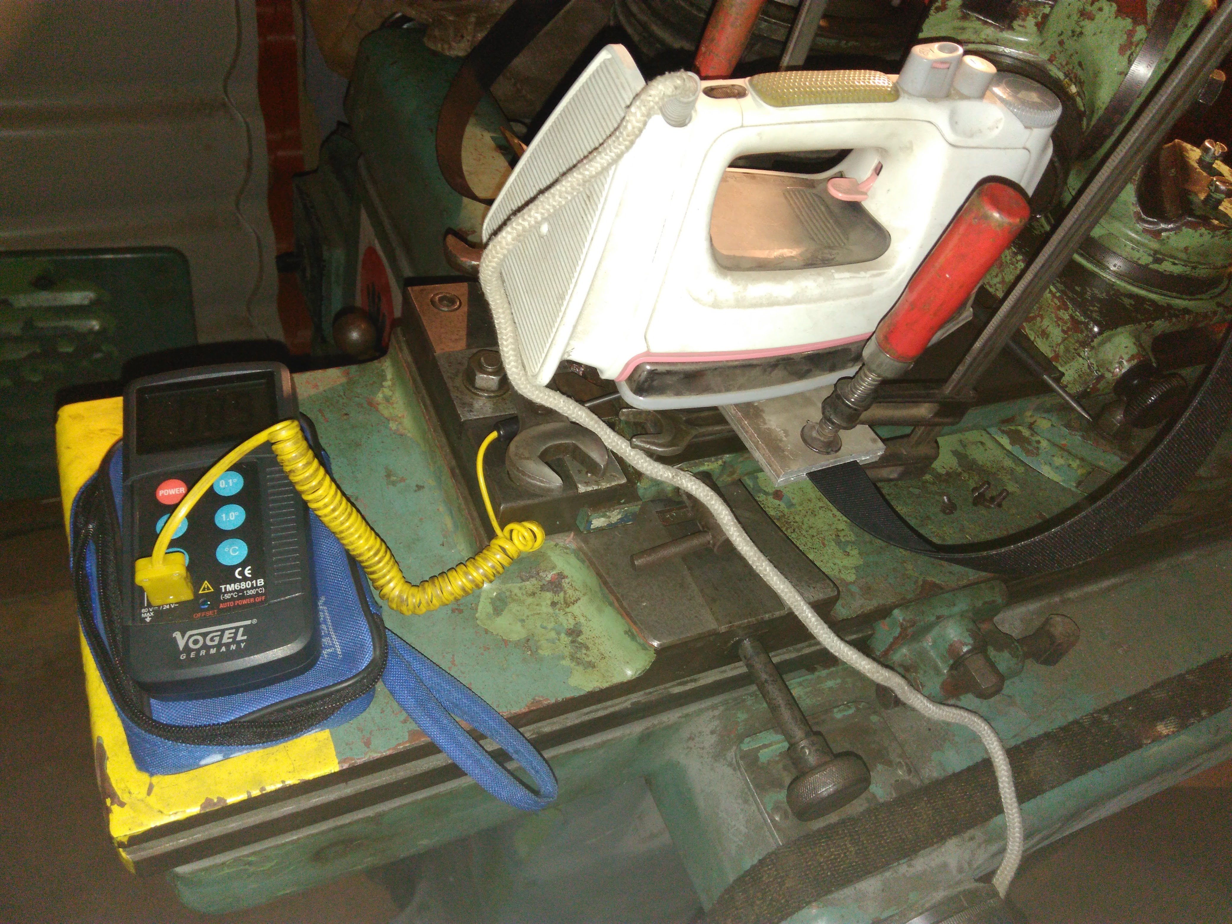

pak už jen navlíct řemen na místo napatlat na jednoslivé vrstvy podle návodu ty lepidýlka spojit, hodit do té formy sevřel svěrkama a pak vulkanizace žehličků 45min (teplotu sem prvně měřil na žehličce v jakém rozmezí spínal termostat žekličky nastavil sem cca 95-100stupňů, dal na tu formu, formu sem podložil aby stůl kameníčka neodebíral teplo a pak čidlo pod formu a to sem měl cca na 90 stupních takže byl předpoklad že ve vnitř formy je vyšší teplota....po 45 minutách sem vypl a šel spat, ráno nasadil a funguje krásně)

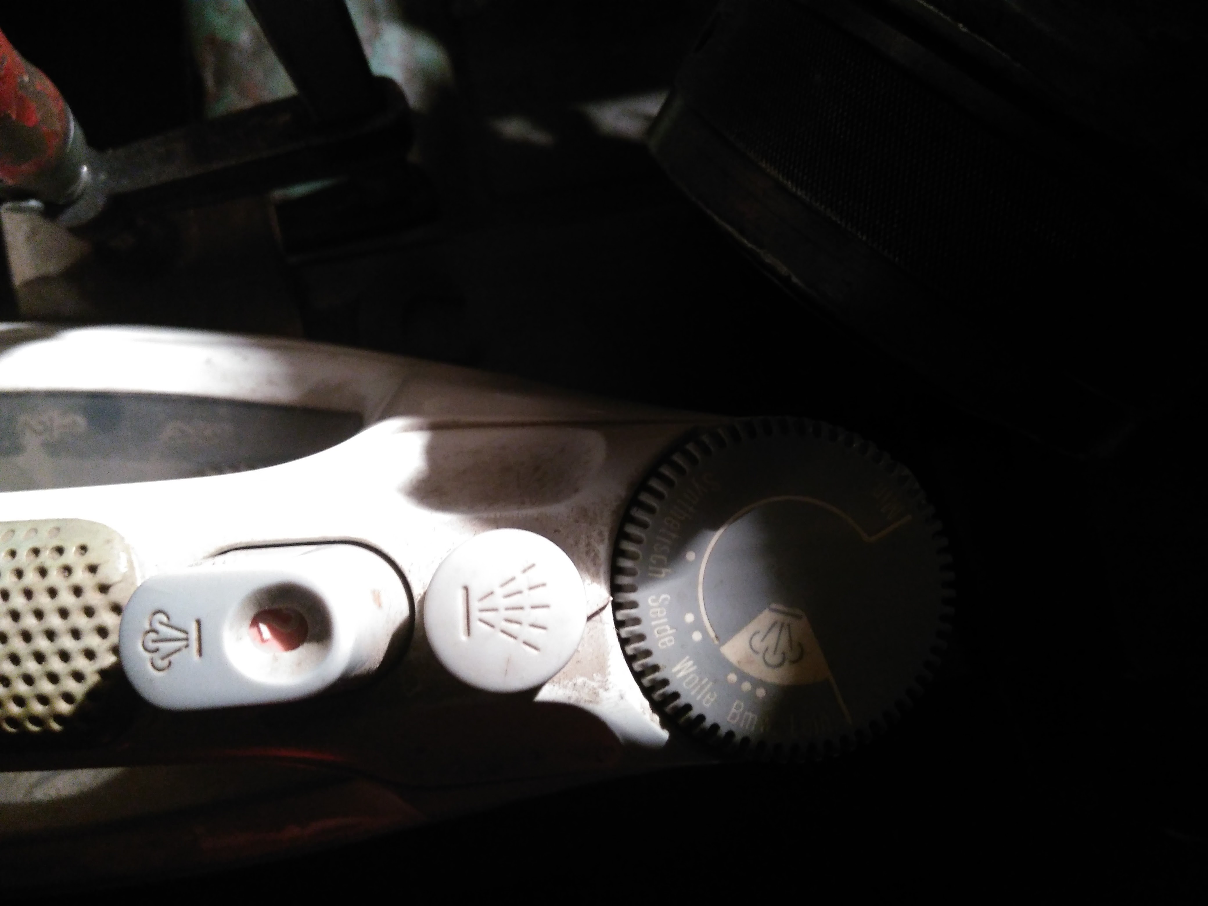

fotos:
nastavení žehličky jestli to nějomu alespoň orientačně pomůže
nový řemen je luxus předtím starý mě občas proklouzl a bylo to na nervy :x ale teď super.
A kdyby někdo chtěl značku žehličky tak je to TEFAL :lol: :lol:
