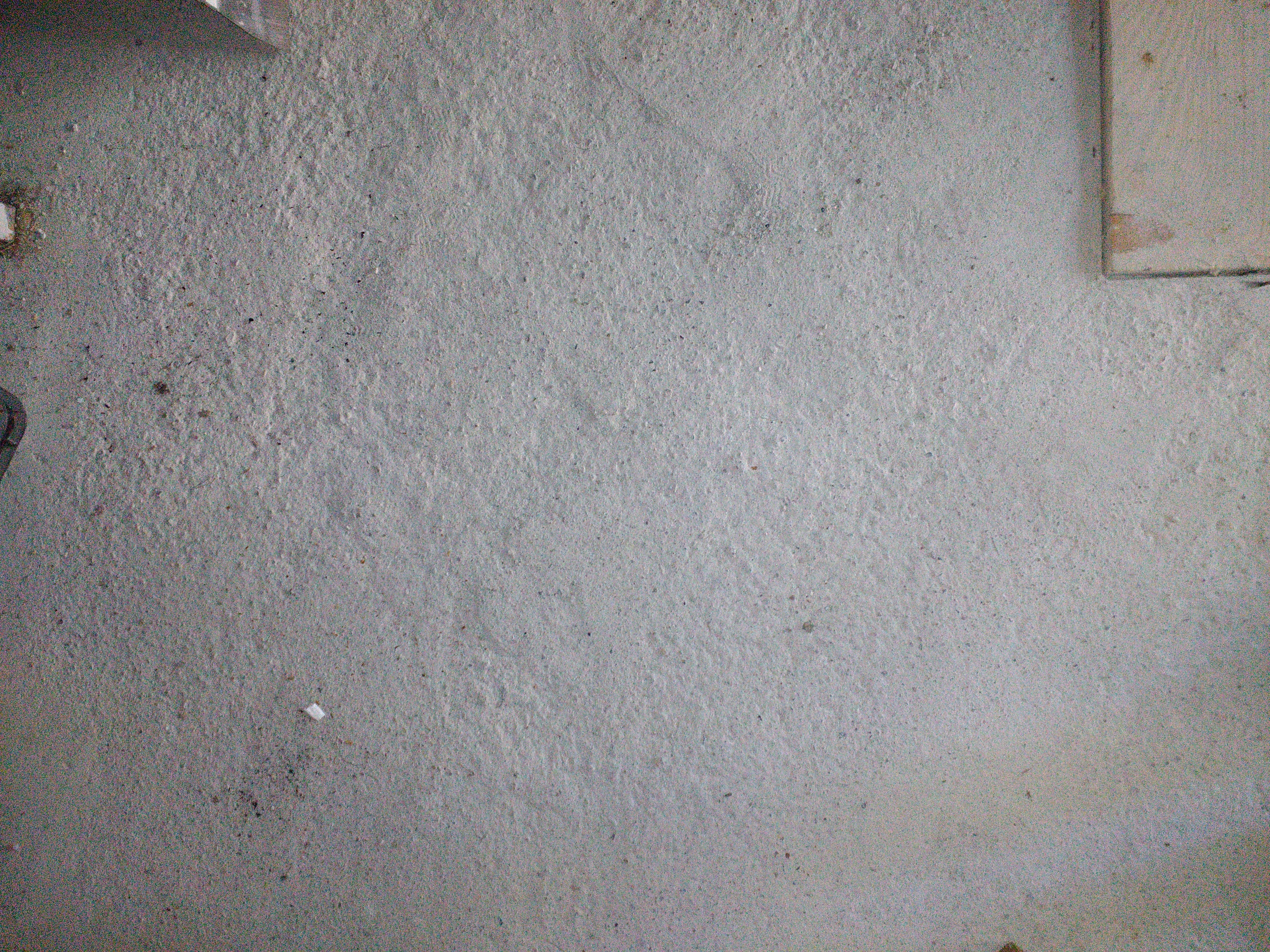

Pánové a damo,letos bych rád dodělal podlahu v garáži.Z nevim jakeho důvodu se mi drolí beton.Delal jsem se s zdnikem co nám stavěl celej domeček a nemám a ním žádný problém, možná to je tím že jsem u mychacky stál já a moje legendární lopata.Zaujala mě dlažba na kterou může hapat i kladivo.Zalival jsem poctivě
- Nerad bych s dlažbou zažil co popisuje kolega,v zimě se válet na zemi fakt nechci.
-Budu zde kutit jen ty svoje vraky,sem tam vyměním v jámě olej v autech.
Jak vysokou dlažbu zvolit?
Kouzatelnos se nějak označuje, poradíte tedy po čem se podívat?I odstín by mě zajímal,nechci zde dělat výstavu obrazů.Diky za vás čas a opotřebení klávesnice
