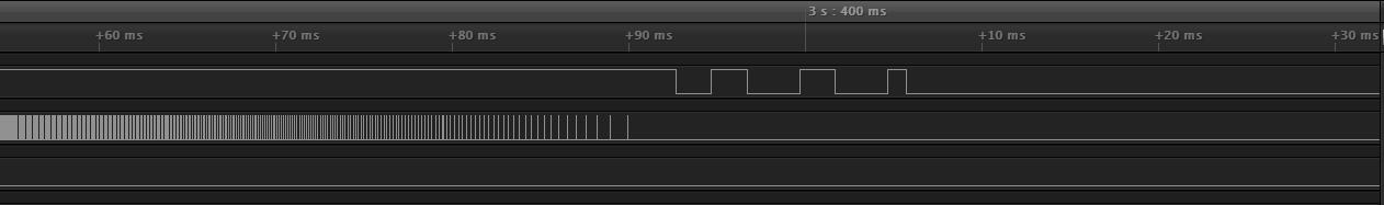

Ten obr. 3 není to nějaké beždění té osy?
Když snížíš akceleraci nebo tak... Jak se to změní?

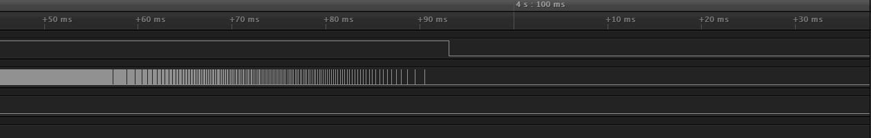

Tak jsem provedl první měření a.....
pohyb sem a tam v ose X o 10mm
nahoře dir, dole step

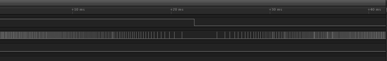

detail zmeny smeru.
nic neobvykleho
a nakonec konec pohybu, tady je trochu divny, ze v dobe, kdy uz se nehybe step, tak si dir jeste trochu zakmita, ale nema to vliv na pohyb.
to přičítám tomu, že jsem použil defaultni konfiguraci, kde konfigurator nahrnul PIDku. jeste zkusim bez ni.

- Ne, ten 3. obrázek není normální brždění osy. Normální je to první zabrždění, ale ten opětovný rozjezd a opět zabrždění (navíc s nesmyslným přepnutím DIR uprostřed) tam rozhodně nepatří.
Když jsem se na to vyspal, tak mi připadá, že snad jediné možné vysvětlení je, že při přenosu po LPT dochází k občasným chybám. Pokud by to byla chyba při přenosu PC->Mesa, tak by to mohlo udělat tu jehlu, při chybě čtení, tj. Mesa-> PC by to zase mohlo zblbnout driver Mesy, který by si myslel, že je jinde než ve skutečnosti je.
