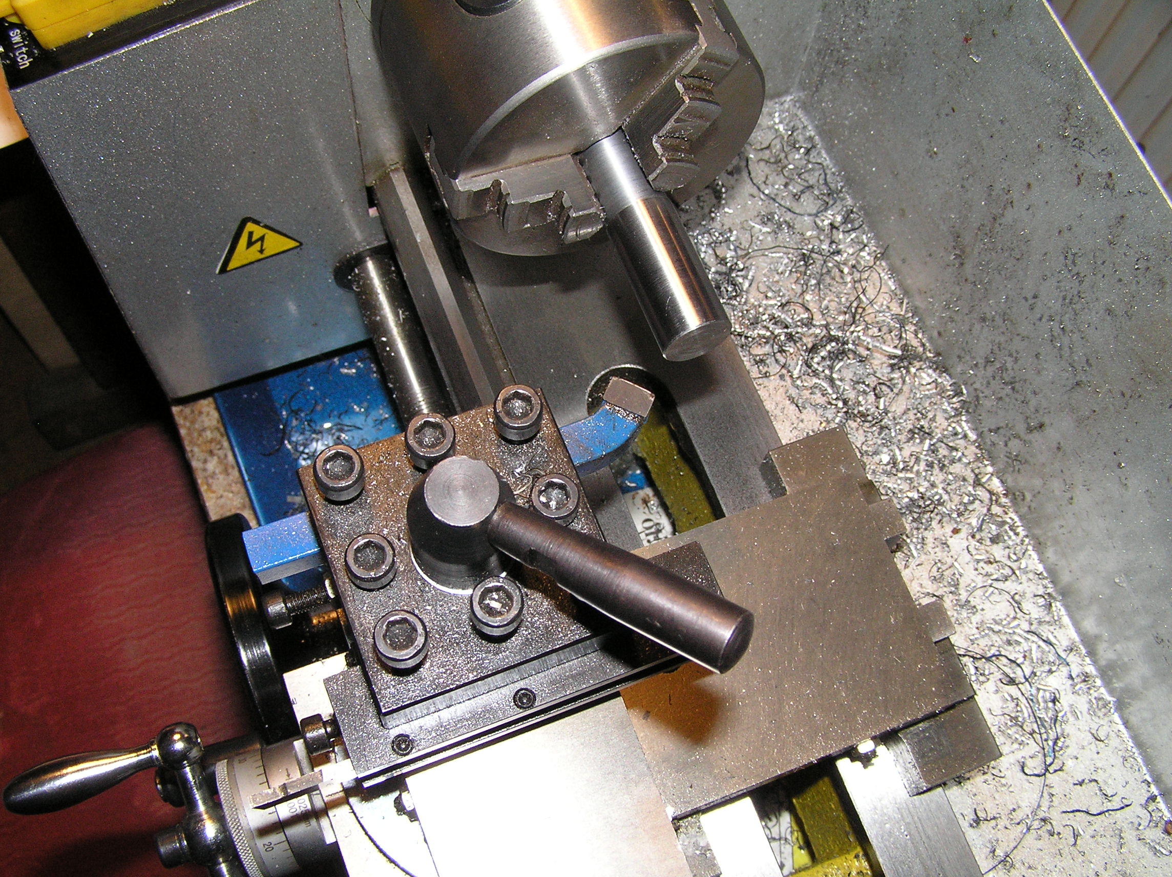

pipa píše:Nechci zakládat nový vlákno, tak to píšu sem. Pořídil sem si tenhle soustruh (CQ9318), a protože mi včéra přišel mikrometr, tak mi to nedalo, a změřil, jesi soustruh dělá kužel - a dělá :( Na 4cm to dělá dělá 3stovky (větší kus sem neměřil, dělám krám na jedno upnutí, tak je furt v univerzále). Je to moc nebo se to ještě dá vydržet ? Vim, že se to tu někde řešilo, ale v jinym tématu ..
A čím posouváš ?
Malým kolem na supportu nebo celým supportem ?

Ještě by asi bylo dobré vědět rozměry materiálu který kolega obrábí.
A jaký je ten kužel je.
Jestli je u univerály menší a rozšiřuje se nebo obráceně.

Obráběl sem nějakou ocel, těžko říct co to bylo, vzal sem to ve sběrnym dvoře :)
Měl sem to na strojní posuv, takže posuv celym supportem. A kužel se zmenšuje směrem k univerzále.
A ještě otázka, protože ty máš tenhle soustruh taky - řešíš nějak zafixování supportu při čelnim obrábění ? Mě ujíždí, takže to zatim řešim tak, že zcvaknu tu matici na pohybovej šroub, a jak blb držim to velký kolečko kterym se pohybuje supportem, protože má ta matice s pohyb. šroubem vůli, ale stejnak když točim ocel, tak uplně rovnej povrch neudělam, je to takový .. na nic. :(

No 0,03 není zas tolik aby se dalo říct jestli se si ten matroš neodtláčíš nožem.
Rozhodně se pohybuješ někde na hranici možností tohohle soustruhu.
U oceli jsou ty síly mnohem také větší a také je důležité jak je nabroušený nůž. Já s tím dělám převážně mosaz.
Vzal bych 16 kulatinu a na té bych to zkusil !
JO - tak jsem to taky tak udělal ;-) na 50 mm mám odchylku menší než 0.005 mm.
Ale bral jsem mosaznou kulatinu 16 mm a bral jsem šponu cca 0,05 mm.
Jel jsem ručně s celým suportem.
Suport pokud Ti klouže můžeš přitáhnout aby šel víc ztuha.
Rozhodně si ho rozeber abys eliminoval vůle a příliš volný chod.
Hladký povrch je o noži. :wink: :wink:
Dobrý soustružník je zejména MÁG v broušení nožů ;-)

No, měřil sem to na ocelový kulatině, průměr 16,5 :twisted: (původní průměr 20mm) Bral sem to ubíracim nožem 1mm z průměru, ale pak sem bral asi menší třísku abych měl pěknej povrch - už si to nepamatuju, takže možná ne. Povrch je až překvapivě pěknej, viz foto

pipa píše:Povrch je až překvapivě pěknej, viz foto
No tak vidíš ;-)
Pokud je tam ta odchylka pak by ses mohl zeptat Laca jak zaškrabával vřeteník.

Je s tym naozaj dost prace. Ja som k svojmu sustruhu nedostal ziadny meraci protokol tak som si vsetko zmeral sam a porovnal s protokolom k mini sustruhu ktory niekto dal na web. Hodnoty boli uplne mimo a vsetko sa kyvalo tak som sa rozhodol pre zaskrabavanie.
Ak chces zistit ci je os vretena rovnobezna s lozkom treba na to nejaku brusenu tyc s presnym priemerom po celej dlzke, ja som nasiel tyc zo starej ihlickovej tlaciarne. Nemusi byt uplne rovna a mozes ju dat aj do univerzaly, odchylku osi rotacie vypocitas z maximalnej a minimalnej hodnoty uchylkomera. Ked zmeras hodnoty v 2 osiach v niekolkych bodoch po celej dlzke tyce uchylkomerom na suporte uz uvidis ktorym smerom a o kolko je vychylena os rotacie vretena. Pozor na ohyb tyce vlastnou vahou.

Laco19 píše:Ak chces zistit ci je os vretena rovnobezna s lozkom treba na to nejaku brusenu tyc s presnym priemerom po celej dlzke, ja som nasiel tyc zo starej ihlickovej tlaciarne. Nemusi byt uplne rovna a mozes ju dat aj do univerzaly, odchylku osi rotacie vypocitas z maximalnej a minimalnej hodnoty uchylkomera. Ked zmeras hodnoty v 2 osiach v niekolkych bodoch po celej dlzke tyce uchylkomerom na suporte uz uvidis ktorym smerom a o kolko je vychylena os rotacie vretena. Pozor na ohyb tyce vlastnou vahou.
Aha už jsem doma já jsem chtěl namítnout, že ani ta univerzála to nemusí chytit rovně. Nejdřív je nutné změřit odchylku od osy rotace.
Tedy úchylkoměr od lože.
A pak kontrolovat suport vůči ose rotace.
Tedy úchylkoměr od suportu.
Je asi nej používat tyč 16 mm ta by se měla do univerzály vejít.
