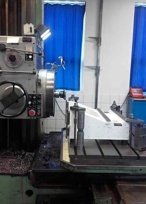

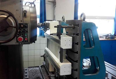

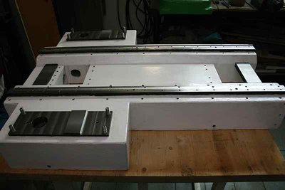

Připraveno na obrábění
pk9
Příspěvky: 187
Registrován: 26. 7. 2016, 1:19
Bydliště: K.Vary

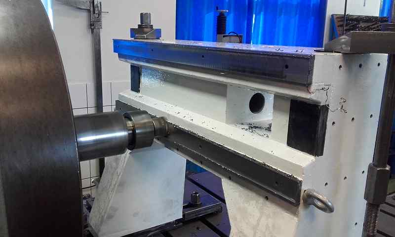

27. 3. 2017, 9:10
Obrábění patek portálu
pk9
Příspěvky: 187
Bydliště: K.Vary

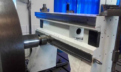

27. 3. 2017, 9:11
Obrábění podkladku pod lineáry - portal
pk9
Příspěvky: 187
Bydliště: K.Vary

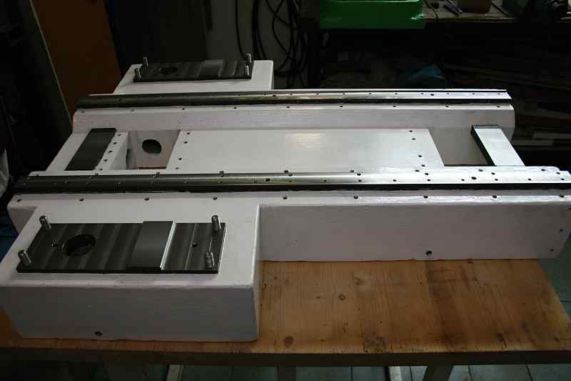

27. 3. 2017, 9:12
Obrábění základny
pk9
Příspěvky: 187
Bydliště: K.Vary

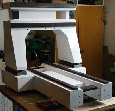

27. 3. 2017, 9:13
Obrobeno

28. 3. 2017, 7:03
Moc pěkné, díky za fotky.
Kolik ty jednotlivé díly a celek váží?
Díky
pk9
Příspěvky: 187
Bydliště: K.Vary
28. 3. 2017, 7:25
Základna cca 160 kg a portál cca 140 kg
