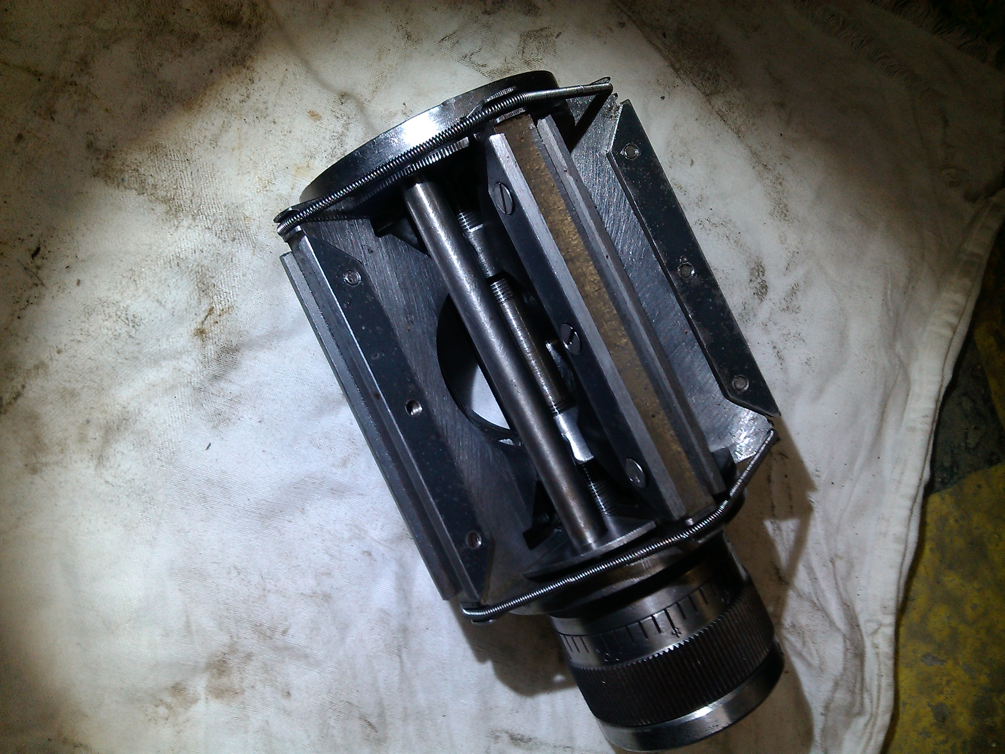

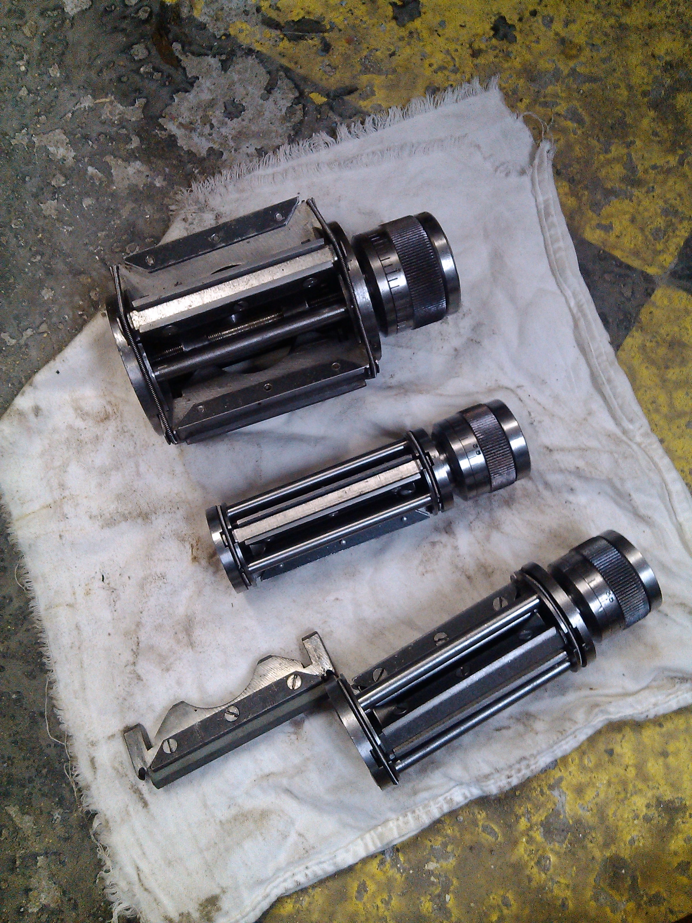

22. 10. 2016, 9:04
Uvodem si srovnáme pojmy, já se celou dobu bavím o honování na úrovni, firmu Sunnen asi každej zná, takže o amatérismu nemůže být řeč http://www.sunnen.cz/technologie.html" onclick="window.open(this.href);return false;
K tomu je potřeba mašina, tohle je Progres HON 200
a hlavy
Ta hlava vypadá takhle, a rozhodně se neprohne a nekopíruje povrch
Roztažitost se u tohodle typu hlav mění nastavením prstence s noniusem, ten teda pak pujde pryč, protože mašina umožňuje všechno ovládat na vřeteníku, což je pohodlnější. (Plný kloubový trn se akorát nahradí za dutý jehož středem prochází 4 hran)
Někde mám celou publikaci k honování pěkně rozepsanou pro různé typy povrchů, litina, nikasilované povrchy, moderní motory...
Problém u tyhle mašiny je, že má 200l sběrnou nádrž na obrus a honovací kapalinu (petrolej, olej) a kdyby se na tom mělo dělat něco jinýho, tak není jak oddělit tu nádobu, a vyčistit ji obnáší sundat stoly a sloup. Takže jsem se soustředil pouze na litinu a zbytku jsem se tolik nevěnoval.
Parametry pro výsledný povrch udává výrobce motoru, podle toho se zvolí drsnost kamene a na mašině se nastaví poměr zdvihu a otáček, např. u Dodge Magnum B je to nějakých 60 st. na stopě šrafování, a pak Ra, ale to si už nepamatuju a listovat v servisáku se mi teď nechce.
Nebavíme se o tom že na kyvné hlavě budu rovnat osy, ať už kolmou ke klikové hřídeli, nebo osu klika - čep, to samozřejmě nejde, a pokud se blbě navrtá, tak už ji honovací hlava nesrovná. Bude sice geometricky správná, ale mimo osy. To je ale riziko na straně vyvrtávání.
Pochybuju že na vyvrtávačce vyvrtám soudek na 100mm ale i kdyby, hlava mi ho srovná. Pracuje v přesahu a pořád drží konstantní tvar.
Vrtání se za jistých podmínek dá nahradit jen broušením, a to výměnou různých nástrojů (kamenů viz. Sunnen) ale to pak znamená stát celý den u mašiny a vyrobit spoustu obrusu a spotřebovat víc kamenů. Proto ta vyvrtávačka, zrychlí čas, ušetří materiál a dá se s ní srovnat (zprasit osy)

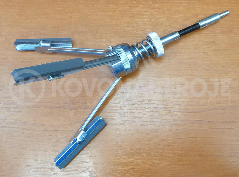

Z toho kopírování jsem usoudil, že mluvíš o takovéto "hlavě"
Tady bych s tebou souhlasil.

Jo bavíme se o stejným způsobu honování ,(tím nemyslím tu plácačku na mouchy) V ČSAO co byla honovačka (výrobce nevím asi něco z RVHP) tak se přidávalo na mašině ,na honovací hlavě kroužek s noniusem nebyl.Problém byl u hodně rozvrtanejch válcu jako jsou na dvoutaktních kroskách kde se udělal dost soudek pokud byl moc velkej přídavek na braní.To mi tenkrát brusič tvrdil že je to pružností mezi tím čepem co rozvírá kameny a mechanizmem co přidává na rozměru. Tak jsem to možná asi dost dobře nepochopil . Proč se tam ale ten soudek tvořil když hlava tedy perfektně drží míru?
Příspěvky: 5256
22. 10. 2016, 11:20
Možnost přidávání je jen detail, buď z hlavy a pak je jedno na co ji pověsíš, nebo z mašiny.
Tak to byla buď špatná konstrukce hlavy, nebo postup, jinak to není možný. U tý mý, když si ji zvětšíš, tak tu konstrukci držáku kamene neprohneš, není tlačená na střed, ale po krajích.
Takhle teoreticky je to ale nesmysl řešit do detailu, to by jsme museli stát u mašiny a sledovat to v běhu.
