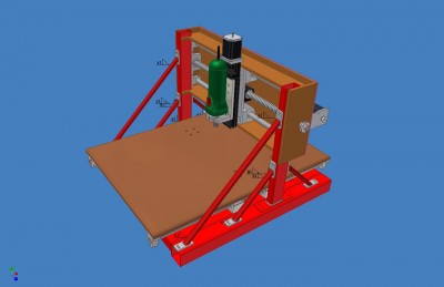

Kolik teď vychází vyložení osy "Z" v ose vřetene od tyčí osy "Y" ?
CZ_Iceman
Příspěvky: 37
Registrován: 4. 1. 2009, 9:52
Bydliště: Ostrava
1. 2. 2009, 8:43
Takze jsem zmeril vylozeni osy vretene od osy tycek a vysledek je v souasne konstrukci 125 mm (osa - osa). Chlapi jen chcu predeslat, ze puvodne ta masinka mely byt hodne hobby. Ovsem "had naseptavac (Honza)" me presvedcil konstrukci vylepsit a proto se snazim konstrukci v ramci moznosti navrhnout co nejlepsi. Veci dopredu jsem objednal ktere jsem potreboval k vymysleni konstrukce (tycky,domky,osa Z) - srouby se mi podarilo koupit nahodou atd.. Puvodne zamyslena konstrukce je ted uplne jinde. Navic nejake MKP neco co to vlastne je :) --- to po me nemuzete chtit :) Ja jsem rad ze jsem se trochu naucil v Inventoru (pred 4 dnama sem ani nevedel, ze existuje :) a kreslil jsem vQcadu). Kazdopadne teda jeste prekreslim ten motor (zvetsim torzni skrin ) potom tady hodim navrzenou finalni podobu k zaverecne "kritice". No faktem je ze jsem vsecko uz prekresloval minimalne 2x (krome zakladniho ramu -ten jenom 1x :) ). Neumim sit ed uz predstavit konstrukci pred vyrobou nevymodelovat v nejakem tom CADu - na hodne chyb jsme prisli jeste pred stavbou a ty by se ve finale horko tezko odstranovaly.

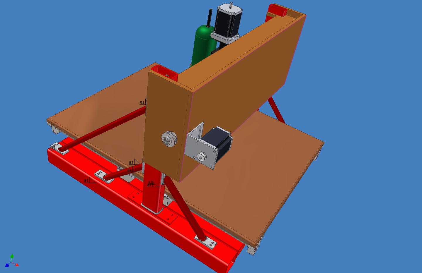

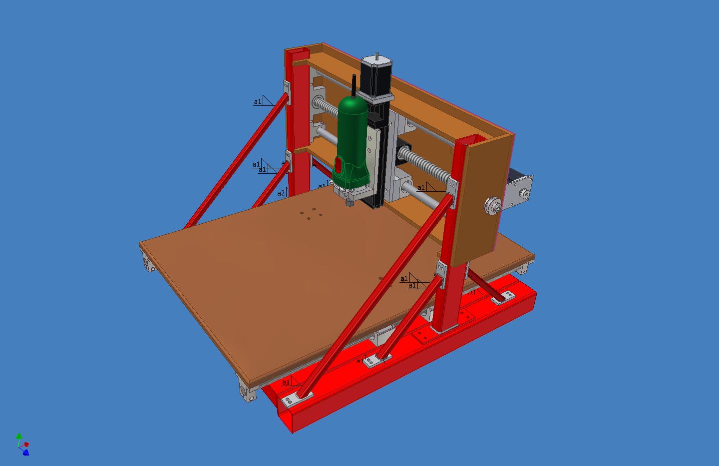

Takze jsem prekreslil kompletrne cely portal spolecne s umistenim krokace + dodal dalsi vzperu . Snad to uz bude OK. Jeste jsem se chtel preptat na ty zavity v jacklu, mam v konstrukci sesroubovany jackel uzavreny ctvercovy + valcovany L profil. V Jacklu budou narezane zavity M6 bude to jeste snesitelne pri tloustce steny 3 mm ?

PavelZ píše:... jen dotaz, všechny ty jakly mají tlouštku stěny 3 mm? Jestli je to navržené tak, že budeš dělat do jaklů závity pro připevnění domků apod., tak tam můžeš použít šroubky tak max. M4, větší závit do 3mm nemá smysl kvůli únosnosti dělat.
Jak jsem již psal před pár dny, do tl. 3 mm bych dával závit max. M4. Ty jakly a L-ka budou podle mne z oceli S235 (11 373) a ta nemá moc velkou pevnost. Když uvážíš, že závit M6 má stoupání myslím 1 mm a ještě něco se z té tlouštky ubere náběhem, bude ti to viset na dvou závitech, což podle mne velice brzo strhneš.
Ale uvidíme, co na to ostatní.
Nezbyde pak, než abys použil jakly o tlouštce 5 nebo 6 mm, což prospěje navíc i tuhosti rámu.
Bob
Příspěvky: 701
Bydliště: Slavkov u Brna
1. 2. 2009, 4:03
Závit M6 do stěny jeklu 3mm, tak toho bych se bál, vem to tak, že normalizovaná matice má výšku 0,8 průměru závitu, tj. matice M6 má výšku 4,8mm, snížená matice má výšku 0,6 průměru závitu tj. nízká matice M6 má výšku 3,6mm a u ní už bych se bál nějakého většího dotažení, obava ze stržení závitu bude dosti velká, a v 3mm už to hraničí skoro z jistotou stržení závitu, závrtný šroub do oceli, má délku závitu rovnou s průměrem zavitu, do hliníku je to dvojnásobek průměru závitu, možná by šlo použít třeba M6x0,75 ale i tady bych si nebyl moc jistý, ale kde vzít potom takové inbus šrouby a stejne by to chtělo skusit na kousku materiálu, kolik ten šroub inbus M6x0,75 snese utažení v 3mm materiálu, Rosta

No ja bych to mohl klidne udelat z materialu o tloustce steny 6 mm , ale vychazel jsem z maloobchodniho ceniku Ferony a tam jsem nasel jen profily o stene 3mm. V pondeli tam zavolam a budu chytrejsi .
Příspěvky: 8472
1. 2. 2009, 4:23
Třeba http://www.ocel.cz má i profily se silnějšími stěnami včetně opravdu silnostěnných.
