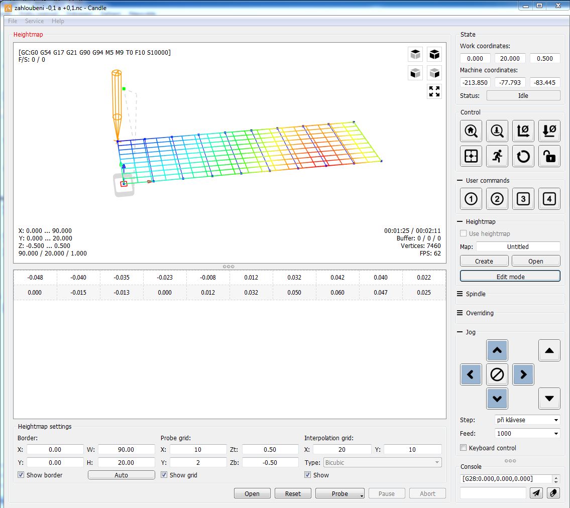

Jinak mam v planu kryt s odsavanim, merici sondu na zvlneni povrchu kapacitnim snimacem, abych mohl merit i nekovove/nevodive povrchy a laserove odmerovani nastroje. K tomu mam pripravenej laser, kterej jsem jeste ani nenasadil. Misto toho frezuju kraviny a vsude mam bordel od pilin :)
To odmerovani jsem zkousel a Gkod na to ma instrukce ktere uz GRBL podporuje - takze staci nasadit nastroj, rutinou pro kalibraci ho zmerit, nastavit Z0 podle materialu a po vymene nastroje spustit pouze stejnou kalibracni rutinu a on si to Z posune tak aby sedelo. Cili nebude potreba po kazde vymene nastroje najizdet na "papirek", jako to delam dotedka :)
Rutina pro kalibraci proste najede do zadniho rohu CNC kde bude laserova podkova a do ni sjede nastrojem a zmeri si ho. Podkova bude v rohu pod uhlem 45st, takze mi nezmensi pracovni oblast stroje - teda aspon doufam ze to tak vyjde :)

ale to je prece v pohode, jde o to udelat podle neceho mapu zvlneni povrchu a tu pak naroubovat na hotovej program v Gkodu...
Proste si v bode kde budu v budoucnu nastrojem kalibrovat Z0 nastavim nulu pres Z-probe (cili si aktualni spinaci vzdalenost kapacitniho senzoru nastavim jako nulu) a pak si jen necham vytvorit mapu povrchu, kterou zkombinuju s programem. Pak staci v miste kde jsem delal to Z0 nastavit Z nulu rucne uz s nastrojem a hotovo.
Nebo mi neco unika?
21. 6. 2017, 11:28
Pokud kapacitní senzor reaguje různě na různé materiály, tak ta mapa povrchu nemusí odpovídat realitě.
Budeš-li měřit polotovar z jednolitého materiálu a ten bude dostatečně tlustý, tak to může fungovat dobře. Ale pokud bude materiál proměnlivý (ať už záměrně, nebo nestejnorodou kvalitou), případně bude tenký (takže se může projevit vliv kovového stolu pod ním), tak to může kecat.

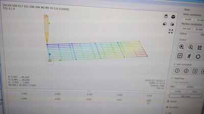

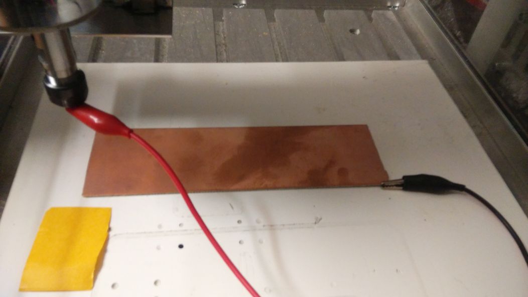

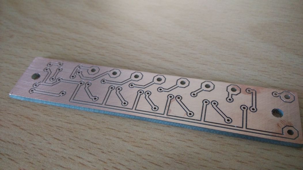

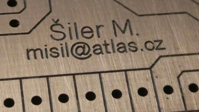

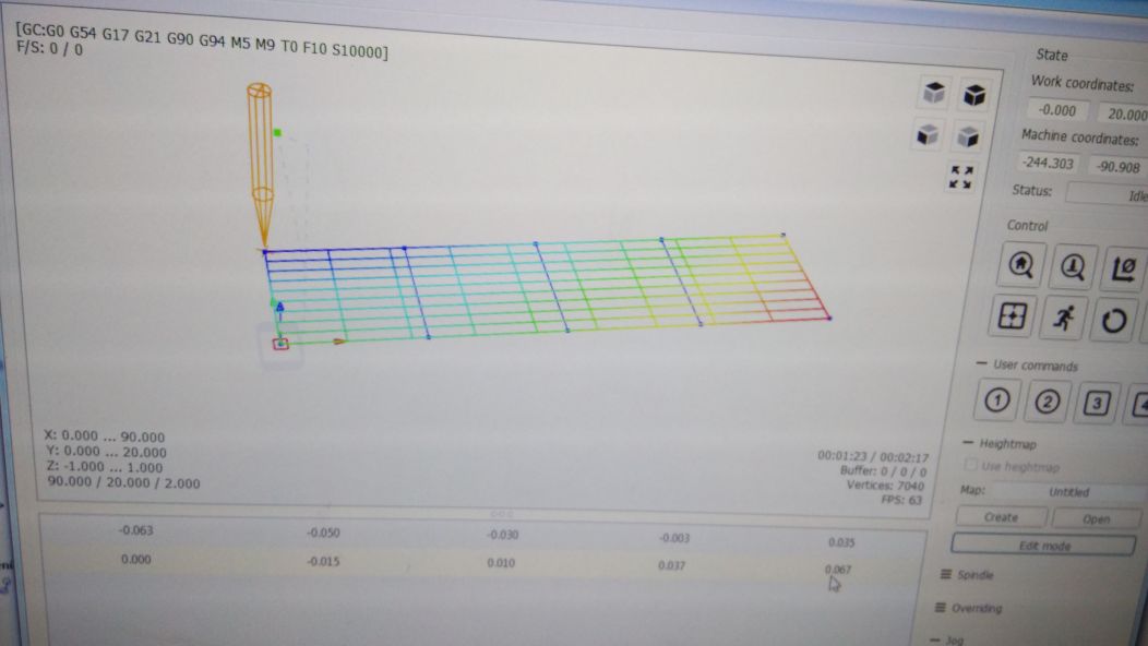

Tak konecne prvni test frezovani DPS! Jsem spokojenej.
Potreboval jsem udelat tistak jenom z leve poloviny desky, takze jsem prilepil jenom opracovavanou polovinu a na konec druhe pulky cvaknul krokodylka na mereni povrchy - chyba! Musi se napajet dratek.
tohle uz je spravna mapa (v tom cervenem kopci byla asi pod deskou uz poskozena podlozka):
a vysledek:
// otvory 0,7 a 1,5mm, drahy V-brit 0,1mm/45st v hloubce 0,15mm
//jo, navrhuju v Eagle, ulozim jako DXF s ruzne zaskrtanejma moznostma exportu (z hlavy nepamatuju), importuju do Aspire, rozhodim do vrstev (cesty, plosky, diry), logickym souctem vektoru spojim cesty a plosky a pak uz jenom oblozit nastrojema. Prekvapive snadne a rychle.

Ahoj
co to je za prográmek v kterým jsi mapoval ten povrch ?
misil
Příspěvky: 150
Registrován: 25. 2. 2014, 11:00
25. 6. 2017, 4:44
packa píše:Ahoj
Candle (drive GRBL Control)
https://github.com/Denvi/Candle
25. 6. 2017, 6:16
misil píše:navrhuju v Eagle, ulozim jako DXF s ruzne zaskrtanejma moznostma exportu (z hlavy nepamatuju), importuju do Aspire, rozhodim do vrstev (cesty, plosky, diry), logickym souctem vektoru spojim cesty a plosky a pak uz jenom oblozit nastrojema. Prekvapive snadne a rychle.
Jakou to má výhodu proti použití Pcb2gcode, který tohle udělá sám?
misil
Příspěvky: 150
27. 6. 2017, 5:45
Mex píše: Jakou to má výhodu proti použití Pcb2gcode, který tohle udělá sám?
uplna kontrola nad vystupem, snadne upravy kdyz se mi neco nelibi (smazani ploch u nepouzitych kontaktu, zvetseni jinych,...). Okamzitej nahled na drahy nastroju a vyfrezovanou desku. Vsechno v jednom programu...

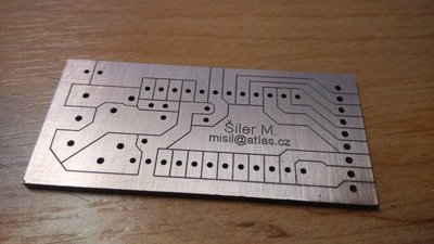

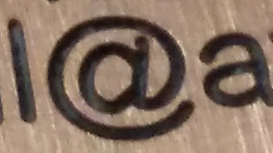

Druhy test DPS (zaklad. deska pro Arduino ProMini, vyska toho zavinace je 1,9mm. Hrot 0,1mm v hloubce 0,1mm):

no to vypadá fakt perfektně , jakou používáš gravírovací frézu ?
misil
Příspěvky: 150
27. 6. 2017, 8:09
packa píše:no to vypadá fakt perfektně , jakou používáš gravírovací frézu ?
cinan
http://www.ebay.com/itm/A-Box-of-10PCS- ... 2310002450
28. 6. 2017, 12:15
Fakt pěkně udělané. Blahopřeji.

28. 6. 2017, 6:20
mas to velmi ciste
napis detailni postup technologie
jake vreteno, otacky, posuvy, chlazeni, detail stroje, atd...
to zde spoustu lidi bude zajimat
