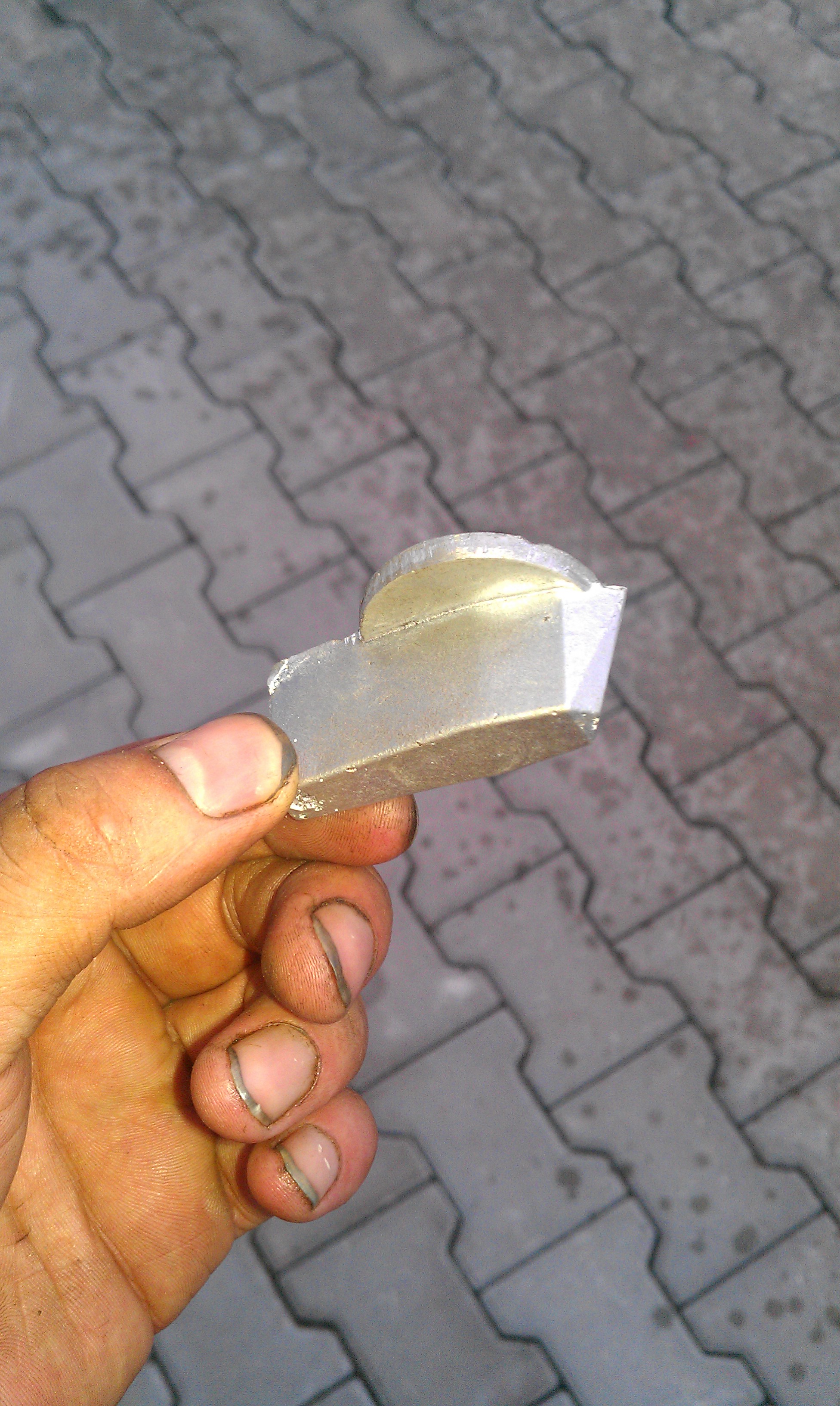

no asi takhle :
mám představu že udělám něco takového ....jestli beton nebo sádra nebo polystiren jeste nevím
rozříznu na pulku posipu pudrem a udělám formu z písku a toho vodního skla a pak vytvrdím tím CO2 ..chci udělat dvá průduchy at dobře zaleje bez vzduchové kapsy
at se to konečně povede nerad bych ten hlíník přetavoval do nekonečna jestli se to na podruké nepovede tak to poletí do popelnice a pudu se ožrat :lol:
a to sem zapoměl napsat že potřebuju dva akorád ten druhej bez té stopky ....

tak formu udělej z toho Ytongu
tu stupňovou řemenici malým koncem dolů, hřídel na druhé straně využít jako nalévací otvor a zároveň nálitek
dvoudílná forma ze dvou kusů Ytongu (cena tak 100,- za jednu tvárnici), dělící rovina na ploše toho největšího průměru, horní polovinu zatížit kusem betonu
dutinu příslušného tvaru snadno vyrobíš tak, že na kus drátu pr. 10 nebo 12 navaříš z plechu vystřiženou polovinu profilu a na stojanovce nebo i ruční vrtačkou vykrouháš tu stupňovitou díru
ten drát nech dole pod nejmenším průměrem kousek koukat, zapíchne se do Ytongu a bude fungovat jako vodítko
fakt to jde velmi snadno
vysušit v troubě !!!! nebo na ohni

kdybys to delal do toho pisku tak natok udelej do mista nejvetsiho objemu (nepln dutinu skrz nejake uzke misto)
na vzdalenem konci udelej dalsi komin kde se ti objevi hlinik po naplneni formy
slouzi to k zasobovani odlitku dalsim kovem kdyz to postupne tuhne a smrstuje se
nebude to delat vpadla mista kvuli smrsteni
ty uzky mista brzo stuhnou a prez ne by se ti to nedoplnilo taveninou
casem najdes jaka pravidla je treba dodrzet pri navrhu formy

no nečetl jsem to celé, takže nevím přesně jaký měl být cíl, ale když vidím ty rozměry pravidelného válce, tak ten polotovar bude tak za dvě kila a obrobit to musíš stejně....kdybys to demonstroval na nějakém složitém tvaru tak tomu rozumím, ale takhle...? :roll:

ber to jako generalni zkousku
ja jsem napr. jako jednu z prvnich veci odleval tenhle knoflik k paketaku
samozrejme ze to neslo pouzit ale melo to ukosy a tudiz to slo dobre zaformovat
