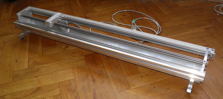

zajímalo by mě jak se v praxi chová ta páska, která je přilepená. zejména na změnu teplot, špony, emulze, olej apod. Dnes používám výhradně napevno přidělané "posuvky" a ty více či měné vyhovují.
V datasheetu té pásky se píše výrobní přesnost na 1m délky. Nikde jsem ale neviděl přesnost toho čidla (nikoliv rozlišení). Dělal jste někdo nějaká měření anebo ještě lépe porovnání s tradičním měřením?

Pro kontrolu vyrobil jsem si vlastní přípravek. Viz foto. Na zadní straně je vidět referenční optické pravítko. Podle měřeni, páska má rezervu přesnosti. Měřil jsem pásku s deklarovanou přesnosti 40µm/m. Chyba nepřesáhla cca 25-30 µm/m.
přípravek
přípravek

možná by nebylo od věci jsem dát skutečné hodnoty (naměřené, optické pravítko/magnetické/etalon), když už jste si dělal přípravek.
to by myslím bylo daleko lepší než jakékoliv spekulace a úvahy....
SITALL
Příspěvky: 117
Registrován: 1. 2. 2017, 12:02
Bydliště: Golčův Jeníkov
13. 2. 2017, 2:11
Žádný protokol jsem tenkrát nepořizoval. Jen jsem si chtěl vyzkoušet jak to funguje. Byla to první zkušenost s podobným měřením a i přes malou vůli v ložisku přípravek nefungoval tak, jak jsem si to představoval. Momentálně ho předělávám. Až bude hotový změřím to a dam do tabulky.

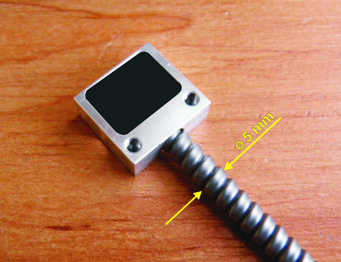

už i s nerezovou chráničkou kabelů :)

fupe
Příspěvky: 655
15. 2. 2017, 5:26
Leze z tech snimacu A B signal?
SITALL
Příspěvky: 117
15. 2. 2017, 5:55
Ne. Uvnitř snímače je procesor, výstup je datový a má to vlastní protokol. Ale pokud je to potřeba, mohu to předělat i na výstup AB.
25 let v oboru audio/video
24 let v oboru senzorů a měřících přístrojů

SITALL
Příspěvky: 117
16. 2. 2017, 12:48
Dobrý nápad. Ale mám obavy, že to bude mít dramatický vliv na rozměr senzoru. Momentálně kablík má pouze 4 dráty a průměr 2,5mm. Na to se dá použít kovovou chráničku s průměrem 5mm (vnitřní průměr je cca 3mm). Pro výstup ABZ s negaci + napájení bude potřeba celkem 8 drátů!!! Bohužel zatím jsem nenašel 8 drátový kvalitní kabel s průměrem pod 6mm. Ten bude potřebovat kovovou chráničku s vnějším průměrem min. 8mm. Přičemž je potřeba počítat s tím, že pokud chránička je navlečená na kabel moc těsně tak tohle pak hodně omezuje flexibilitu kabelové sestavy a namáhá i samotný kabel. Čili pro pohodlnou práci a dlouhou životnost kabelů je potřeba použit chráničku s vnitřním příměrem od 8mm. Což u nerezového provedeni je chránička s vnějším průměrem 10mm!!! K tomu ještě je potřeba počítat s tím, že při ohýbáni tak velké kabelové sestavy, na samotný senzor působí dost velká mechanická sila. Ve výsledku = větší pouzdro s pořádným ukotvením. Jinak přesnost celé měřící sestavy bude velíce pochybná.
Dalším problémem je to, že na plošném spoje senzoru je potřeba mít dost místa na zapojení všech 8 drátů.
No tady už jsme málem u velikosti optických pravítek a kouzlo malých magnetických senzorů je pryč... :(
