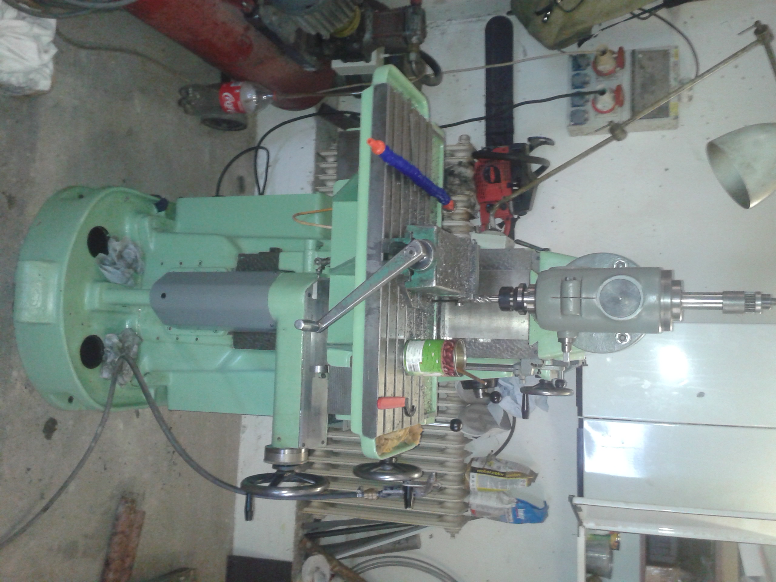

Konečně jsem ji zprovoznil, celkem hodně klepou převody ve svislé hlavě když se vezme větší špona, doufám že pomůže seřízení vůle soukolí

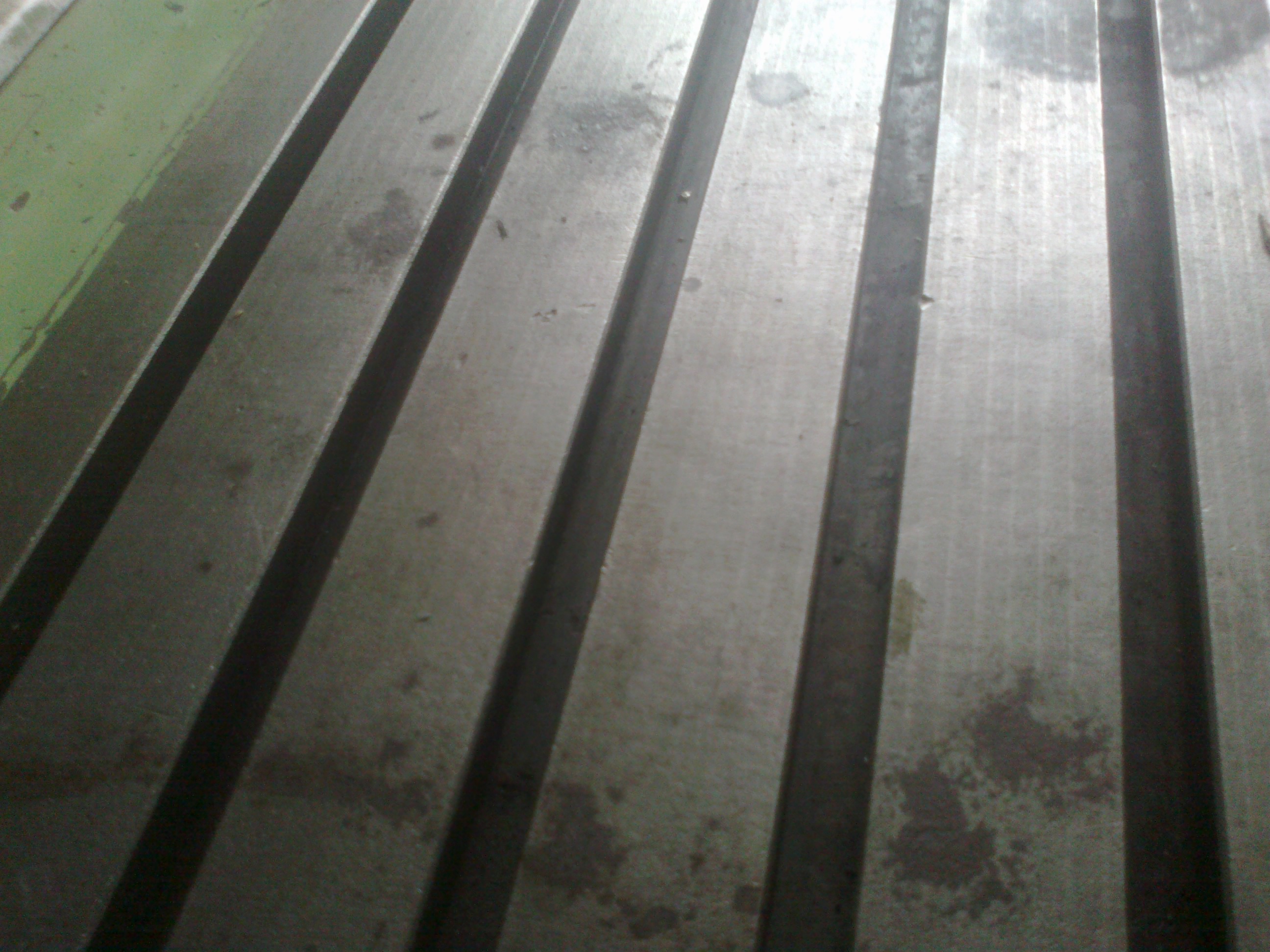

To vločkování nebo jak se tomu říká (zaškrabání pro udržení oleje a paráda) je tvoje práce ? nebo se objevilo po umytí ?
ves178
Příspěvky: 542
Bydliště: Tichá okr NJ
27. 12. 2017, 11:40
Jenom jsem ji trošku oprášil :)

ves178 píše:......celkem hodně klepou převody ve svislé hlavě když se vezme větší špona.....
to je bolest těchto frézek zvláště při hrubování velkýma průměrama, na to nejsou ty vertikální hlavy stavěné :wink:
aleshonsa
Příspěvky: 2956
27. 12. 2017, 10:19
tumlik píše:
Ano, na FN22 pozor s průměrem fréz - pro rozumnou třísku je při čelním frézování použitelná tak fréza do průměru 30mm. Jinak pak dělá právě bordel převodovka. Celkově kvůli menší tuhosti stroje je vhodné používat menší frézy, řekněme tak průměr 16 nebo 20 mm, nebo i menší. O dost ubude vibrací a jde to daleko lépe než s větším průměrem.

Jinak ještě doporučuju vůbec nezkoušet používat plátkové frézy - dělá to strašný bordel.

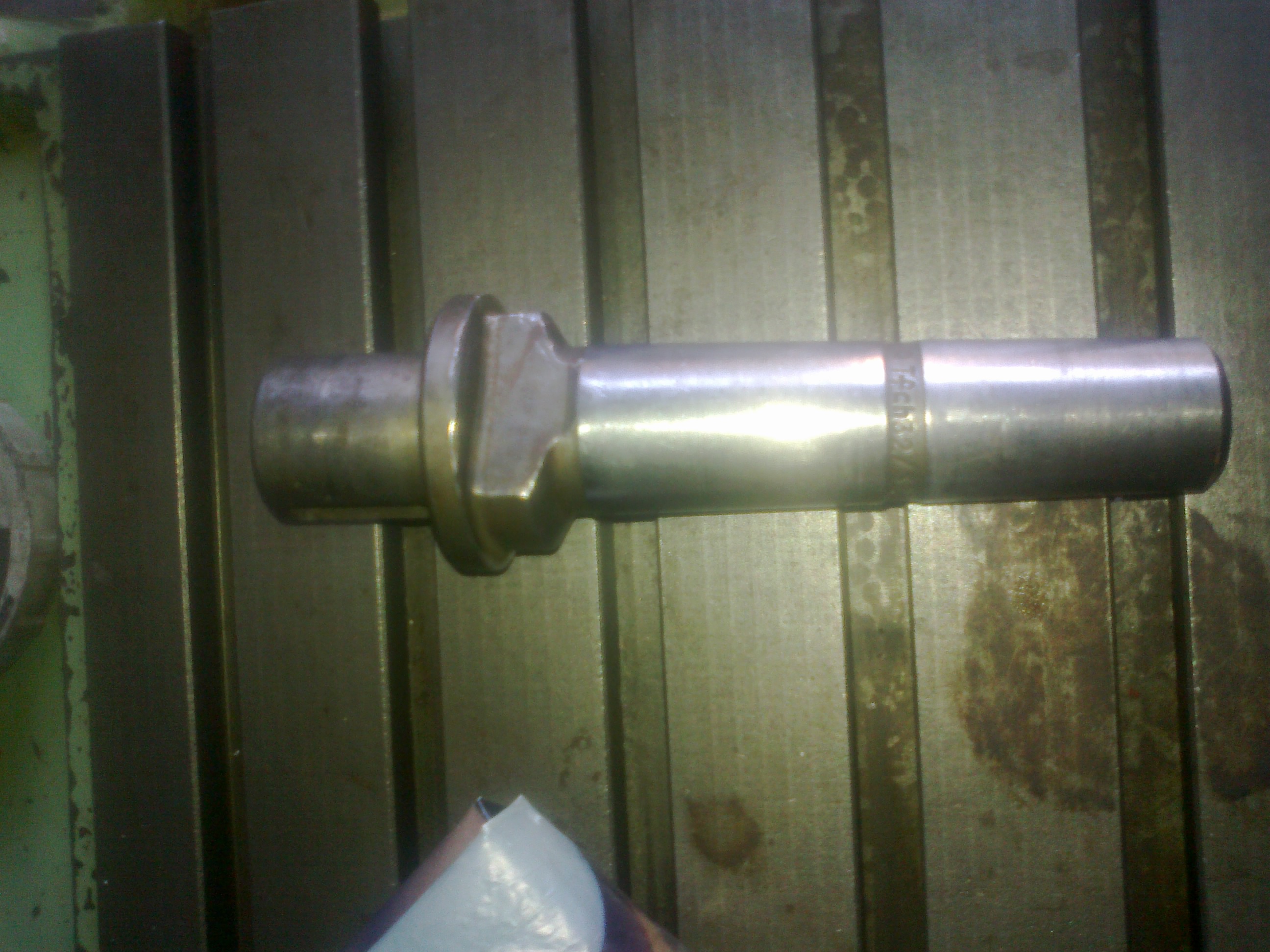

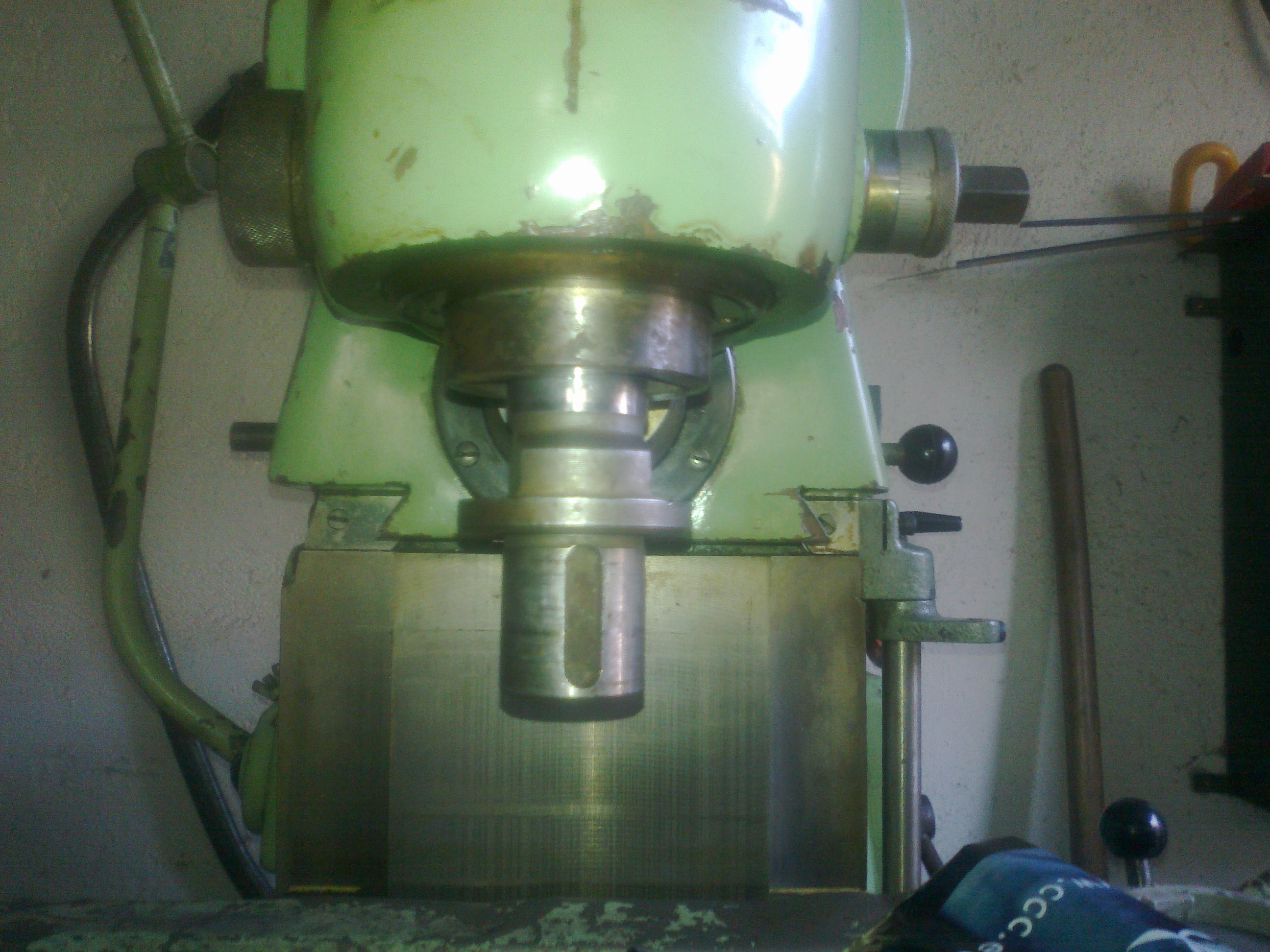

tento držiak ma označenie Tfch 32/32 sedi v tej mojej fn 22 tak ako vidno na fotke asi to bude ten nepopularny kužel metricky 32 ja potrebujem mk4 keby niekto chcel vymeniť tak nech sa ozve...
