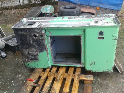

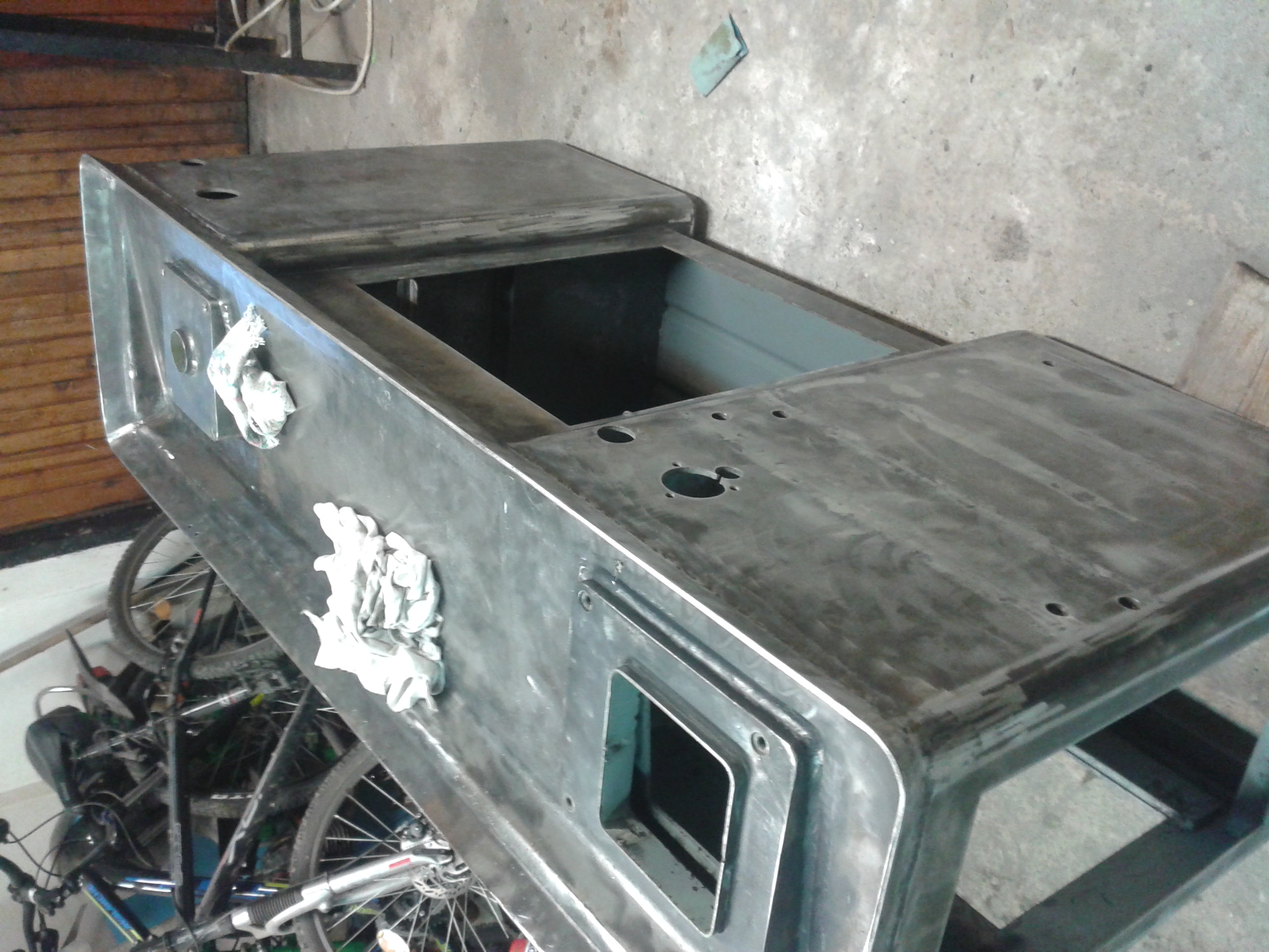

Broušení
Broušení

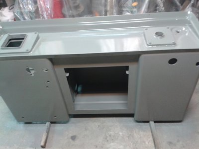

Na zrezlý spodek oderezovač a epoxidový reaktivní základ, není nic lepšího, vnitřek jsem naštětkoval
Moc se s tím nepářu, není to auto a nemám na to prostor
Lože už je na brusce

Ja to lože vidím na drevenej palete :lol: ale podla toho stola to bude krásavec hodný do obýváku. Gratulujem, a už sa teším na výsledok.

Jaký jsi použil odstraňovač nátěrů? Pomohl? Osvědčil se, nebo si to stejně musel brousit?
ves178
Příspěvky: 542
Bydliště: Tichá okr NJ
17. 3. 2018, 9:44
Flexu a drátěný kartáč hrníčkový a smirkové kotouče, něco jsem i nahříval a škrabal, robota na h....

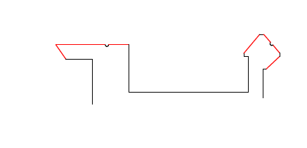

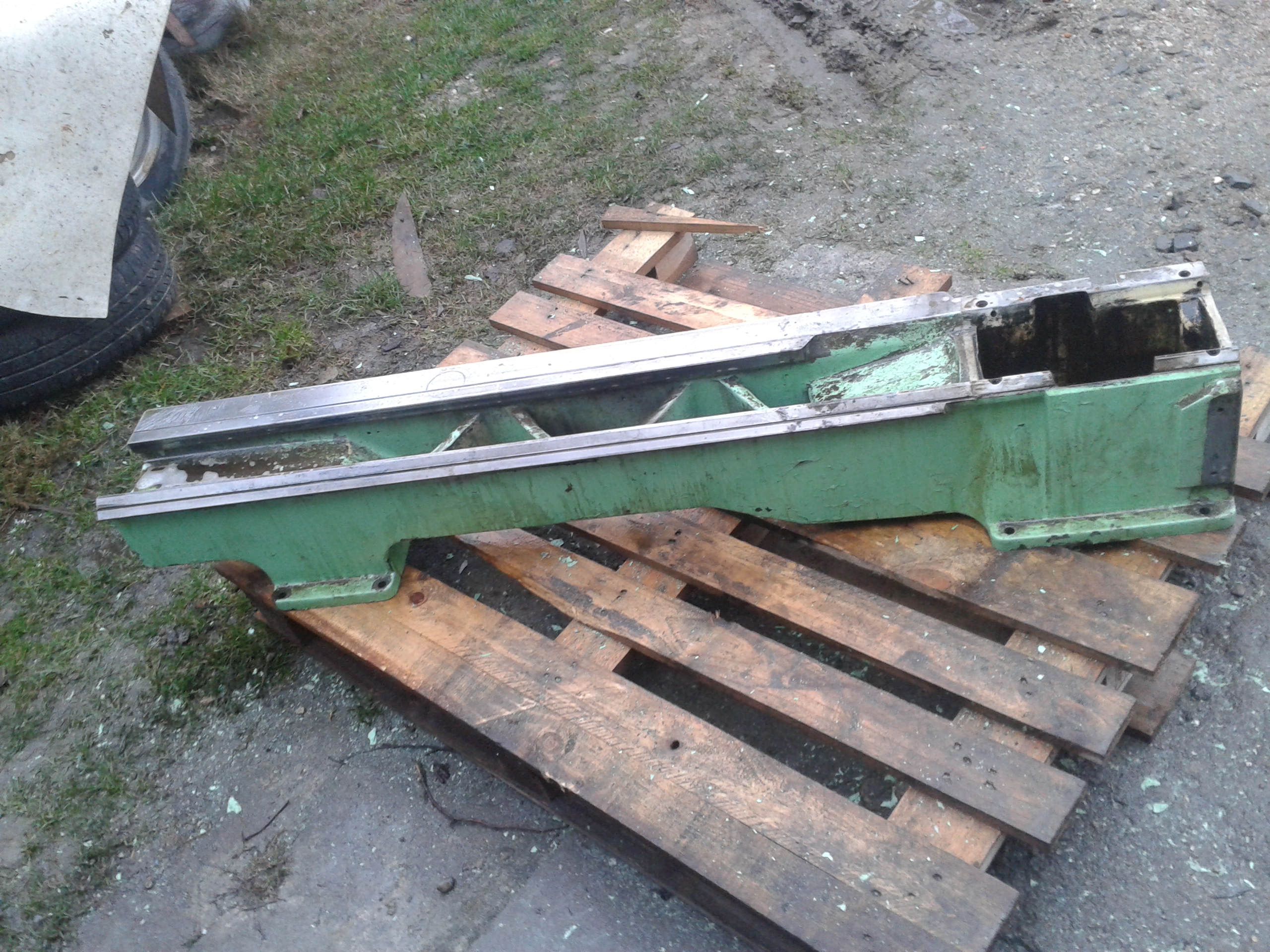

Kde ti to lože brousí? Nechal jsi si poznačit úběry z jednotlivých ploch, kvůli suportové skříni? Úběry z prizmy a plochy pro suport (a taky pro vřeteník, ten hlavně) by běly pasovat s původními odstupy, ať to pak na tom vřeteníku nemusíš škabat jak magor.

A.P.S Veřovice, Změřil jsem si to, kvůli suportové skříni, jinač všechno poklesne stejně v tom nevidím problém.
Spíš mi dělá hlavu jak to lože ustavím na stůl.

Neboj, oni by tam měli mít takové "lízátka" - stavitelné podložky. Alespoň si myslím, protože jsem jim před několika lety nechal jedno obšlehnout, tak snad si je vyrobili. Na ty to postaví, z boků to zapřou stavitelnými dorazy a podélně zafixují proti posunutí a těma lízátkama se to srovná v horizontu a stav. dorazy podélně. Nepřitahovat ke stolu! Změří se odstup ploch přes prizmu a vesele se brousí (hrubuje) do čista a pak se to dotáhne šlichtem na stejné míry a fertik.
Ten odstup "X" na obrázku je dobré zachovat a nemáš problém s dosednutím vřeteníku na lože. Bude tam opět pasovat. Kdyby tam byla jiná míra, nesedělo by to správně.

O tom jsem se bavil z brusičem a ujistil mě že to co vezme s horizontální plochy vezme i s prizmat, moje lože vypadá nějak takhle

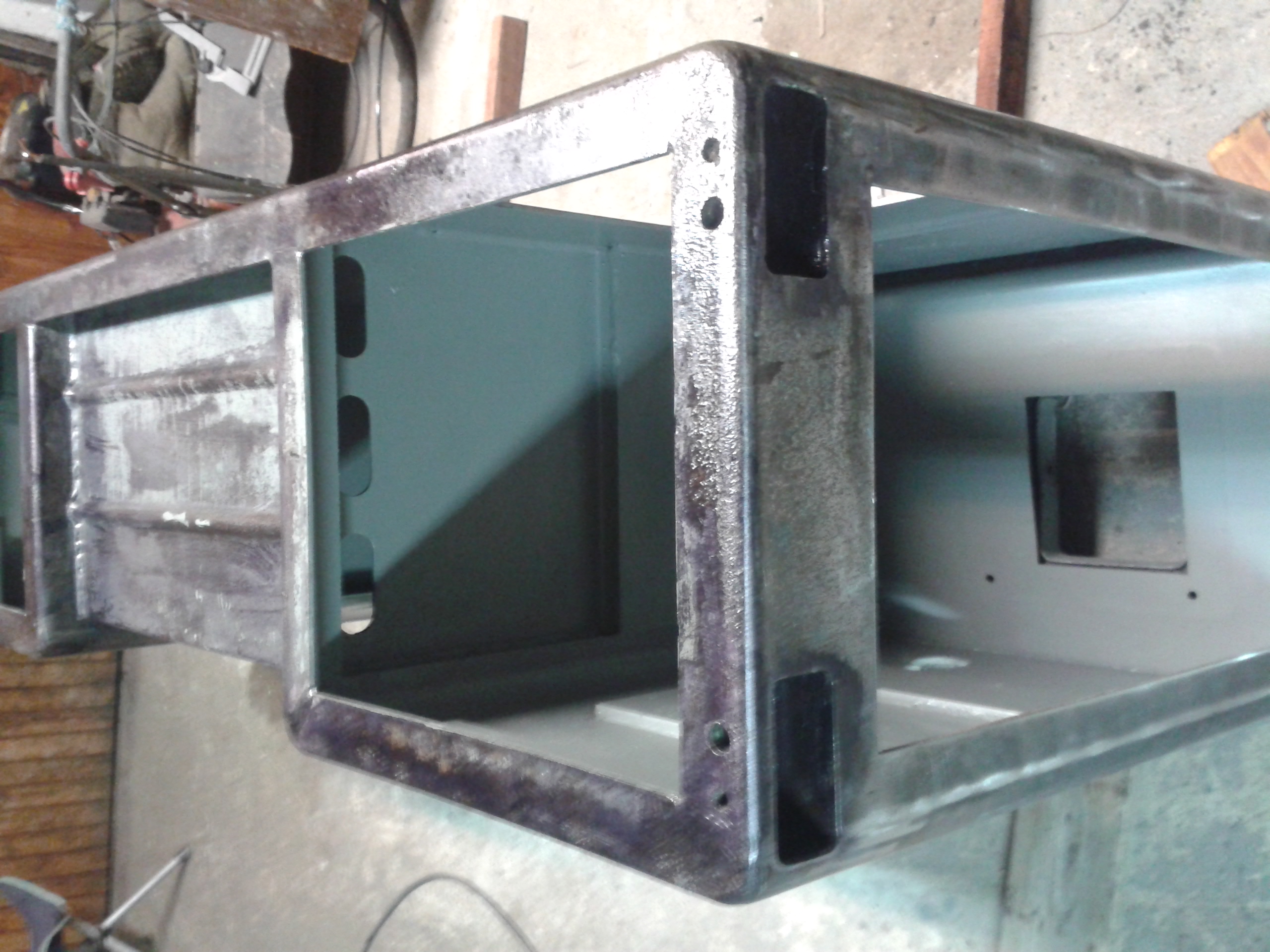

na stole je lože postavené na 8 hliníkových podložkách, příruby nejsou rovně navařené ale jsou tam zahloubené díry pro ty hliníkové podložky, protože je každé zahloubení jinak hluboké předpokládám že jsou v rovině, troch to je vidět na fotce
nicméně povrch těch zahloubení je dost ubohý, vnitřek je vytáhlý od šroubu, budu muset nějakým způsobem dopasovat nové podložky abych to lože při dotažení šroubů nezkroutil

Jen ho donuť, ať to změří před brusem a po. To, že ubere všude stejně je totální blbost. Oni ti brusiči ti řeknou, že ubrali třeba dvě desetiny, ale ve výsledku je to desetina nějaké dvě, tři stovky. Proč, protože nejsou schopni pochopit, že ubývá nejenom železe, ale i kotouče. Když ho donutíš k tomuto postupu, tak ti to klapne. Jinak ho to nechej doškrabat zadarmo. Už si nějak nevybavuju, jak jim ta bruska naklání vřeteno a jak brousí šikmé plochy.
