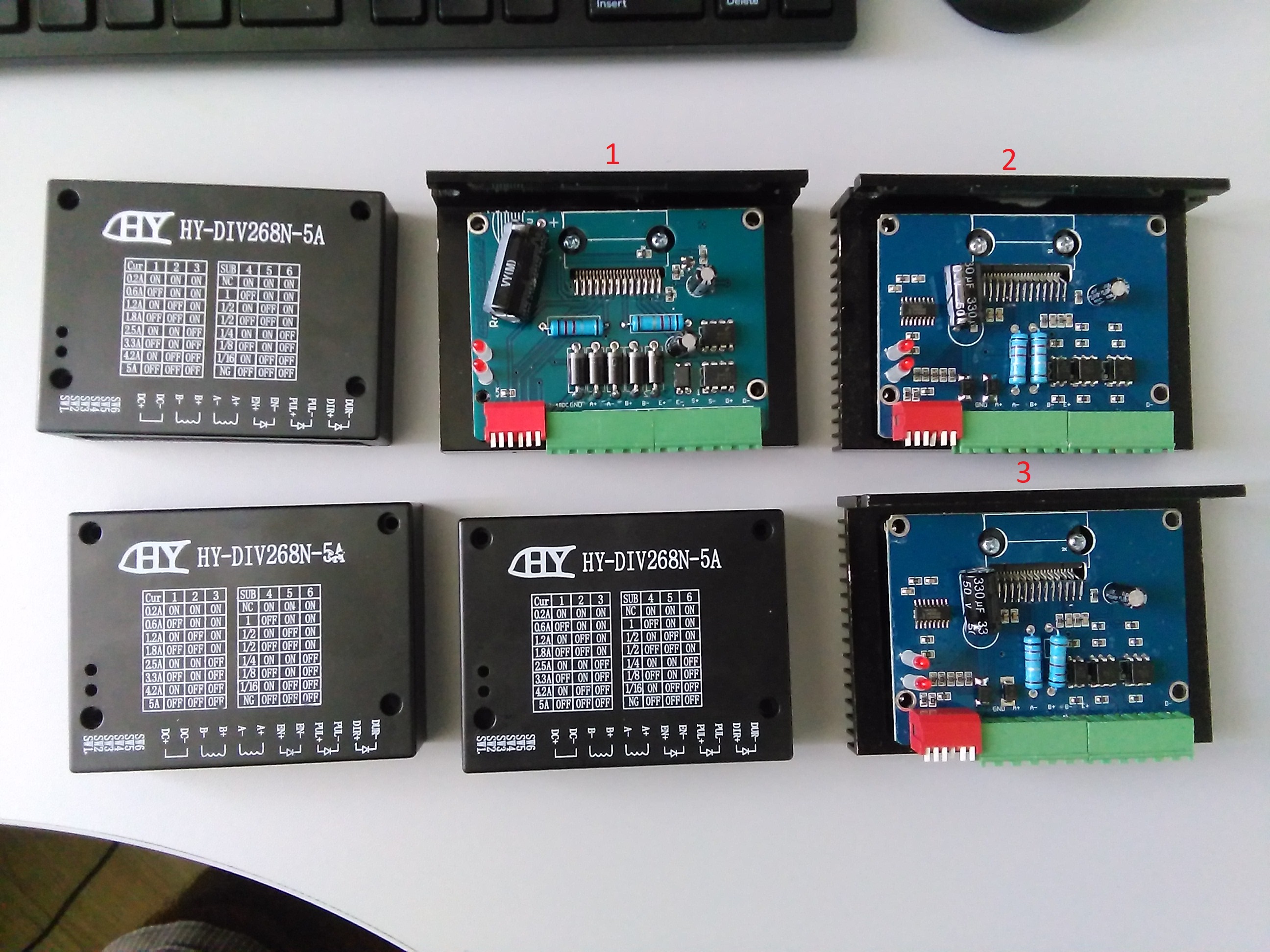

Ahoj, připojím se do vlákna i se svým dotazem (ať nezakládám nové již je jich tu hodně na téma problémy s HY-DIV268N-5A)
Objednal jsem si z ebay 3 drivery HY-DIV268N-5A, viz obr.
testuji to:
arduino DUE
zdroj 40V, 400W
motor SX23 1414
nastavení 16x mikrokrok
stoupání šroubu 4 mm / ot
driver 1 funguje perfektně motor je krásně tichý a namontovný na budoucí Z osu to lítá 8 m/min
Po těchto zkušenostech jsem objednal další dva drivery od stejného prodejce a přišli mi drivery 2,3. Tyto drivery z venku vypadají úplně stejně, ale uvnitř jsou jiné. A ty, při připojení na arduino due se ani nehnou pouze ztvrdnou. Když jsem je připojil na arduino Mega tak fungují normálně.
Předpokládám, že to může být tím, že se optické oddělení nevybudí 3V ( ale když škrkám dir o + 3V tak motor krokuje) nebo je to délkou pulzu. Máte někdo s touto variantou zkušenosti a případně návrh jak by se to dalo upravit, aby to fungovalo s arduino DUE
Chci to provozovat s arduino due buď s GBRL od bronek999 (pro arduino due) nebo s tinyG2.
Příspěvky: 9520
17. 6. 2017, 3:30
Jaký tam jsou optrony (ty šestinohý)?
