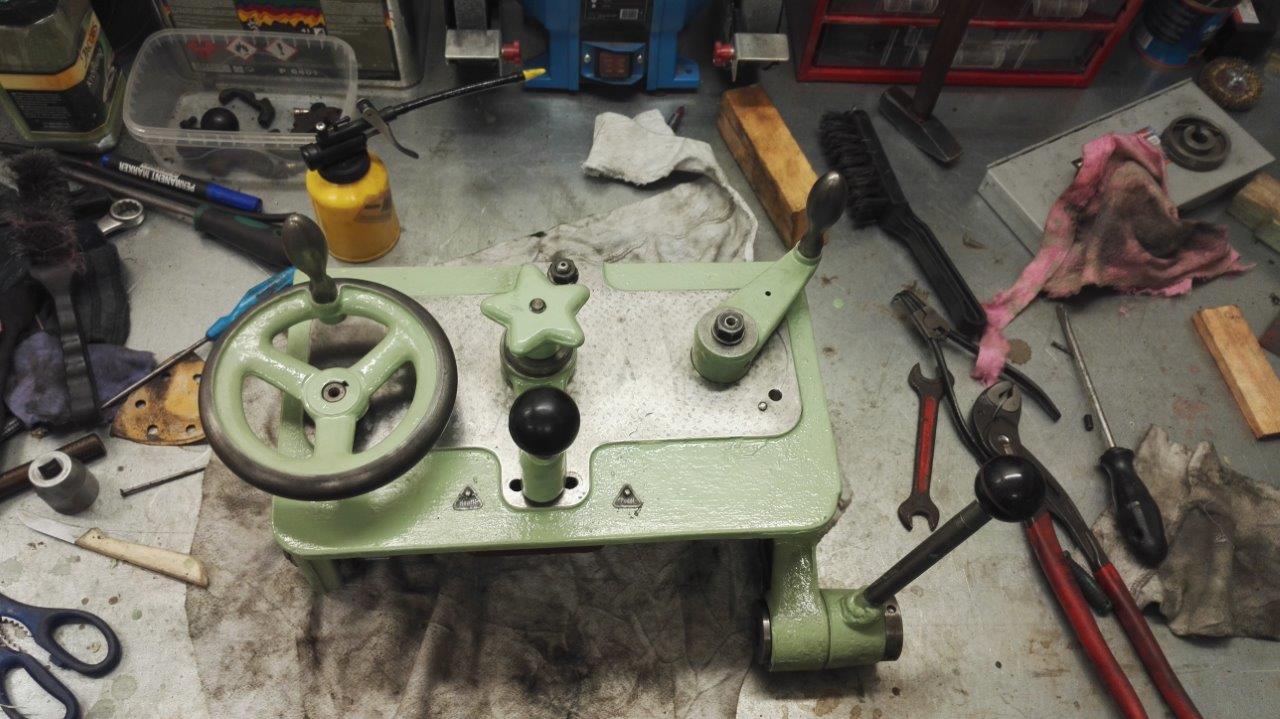

Pres svatky jsem slozil jen nozovy support (ktery ale budu muset znovu rozebrat, protoze to vypada na ohnutou zavitovou tyc...)
Zamek supportu ceka na ponku na slozeni. Chci to ale jeste nafotit pro pripadne reference.

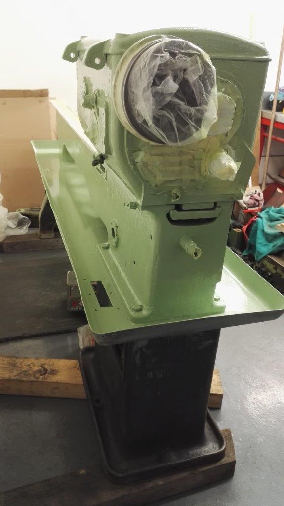

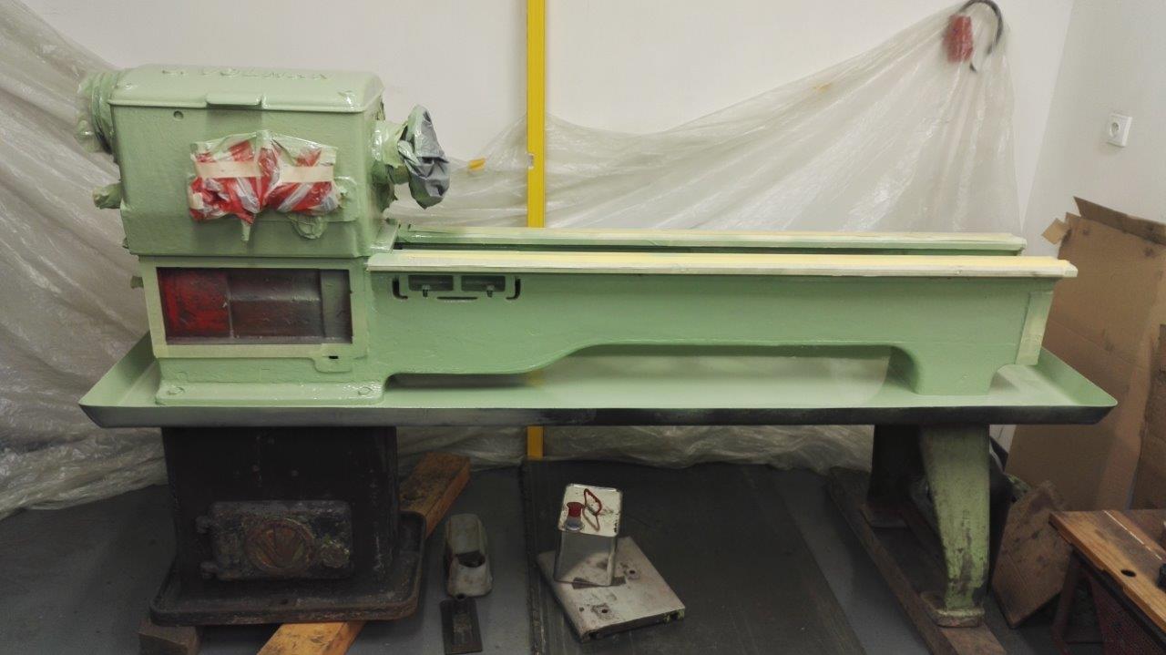

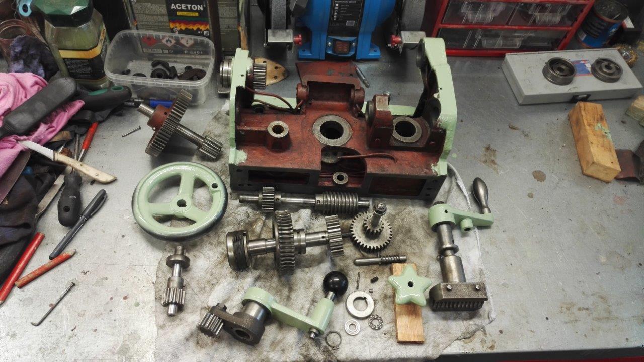

O víkendu lehký posun
origosch
Příspěvky: 1287
Bydliště: Kladno
15. 1. 2018, 10:59
Udělat takovou rozborku Volmana, to chce odvahu, před kterou je třeba smeknout. Já mám podobnýho, trochu větší typ v dobrém stavu, ale je vzhledově nevzhledný. No dělám na tom jenom brzdové kotouče a bubny a po takové práci je stejně téměř nevyčistitelný.

Teda nezbývá, nežli před tebou smeknout, pustit se takové kompletní generálky, to chce kus odvahy. Jsi šikula. :)

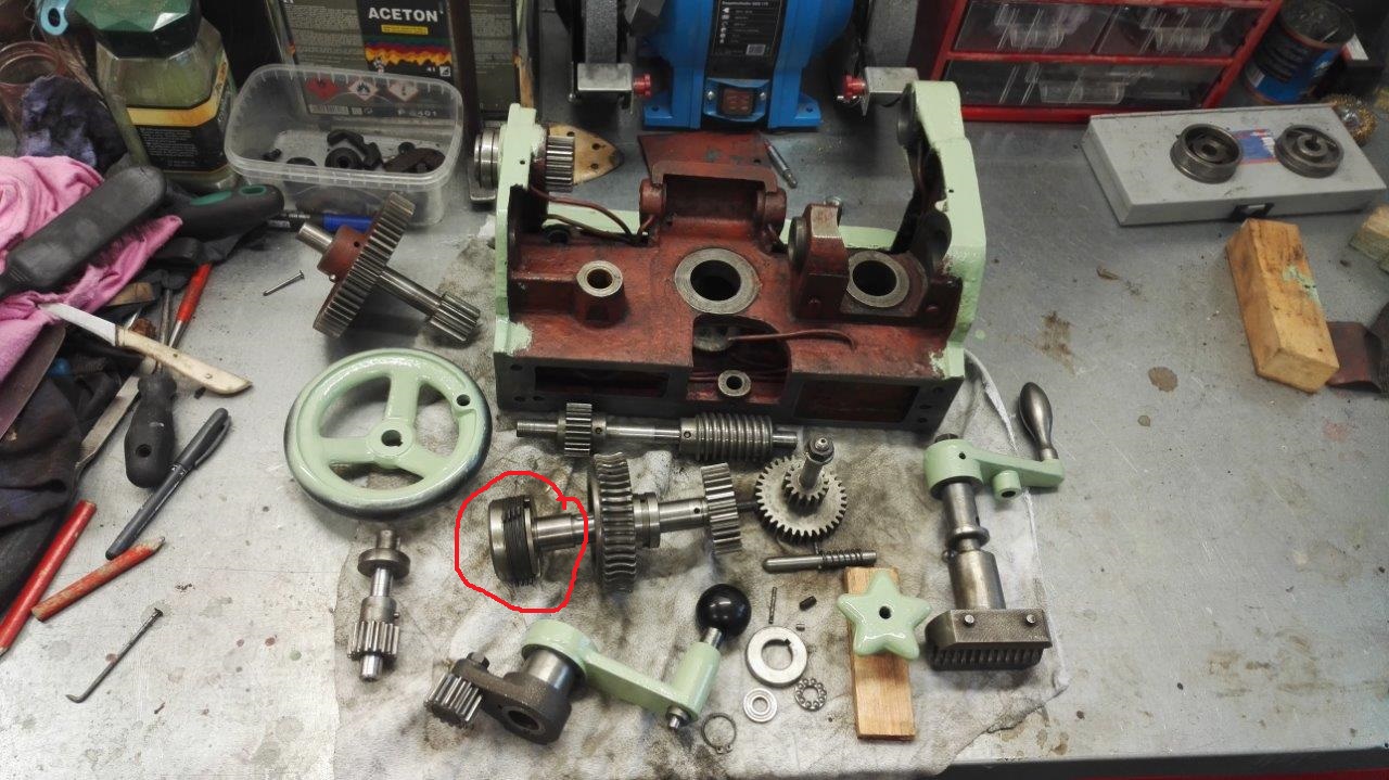

Chci se zeptat z čeho (respektive na co slouží) ta spojka (lamely) co jsem zakroužkoval na obrázku? Díky za info.

Na smekání to rozhodně není, ale děkuji :) .
Bohužel k tomuhle modelu není pořádná dokumentace, ale u jiných Volman modelů jsem v dokumentaci našel že to je kluzná spojka sloužící pro vypnutí posuvu při najetí na zarážku.
http://spisy.upv.cz/Patents/FirstPages/ ... 066973.pdf
Jestli jsem to dobře pochopil, řešili tím sériovou výrobu součástí pomocí umístění kalibrovaných zarážek na loži
