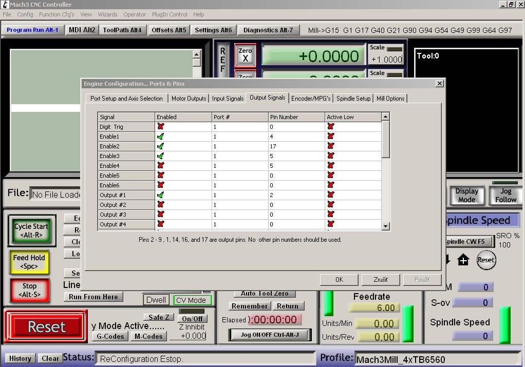

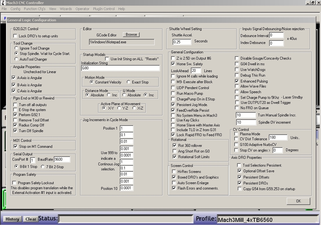

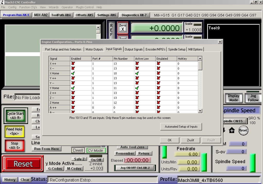

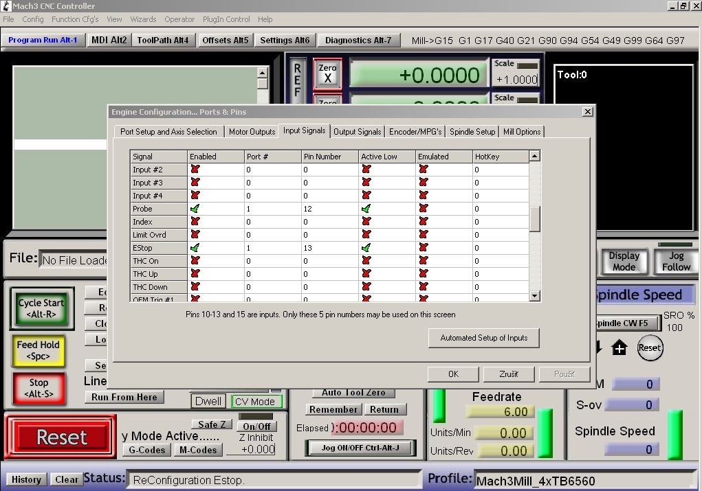

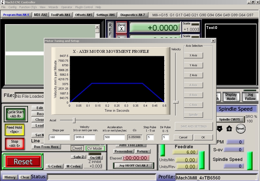

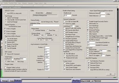

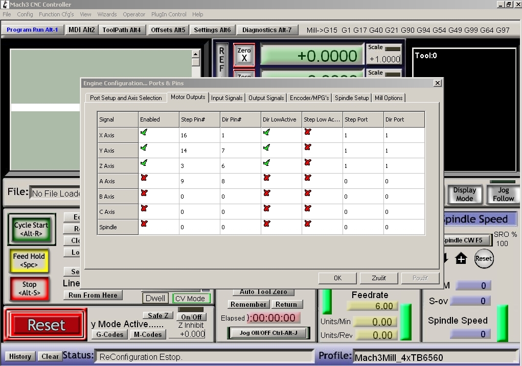

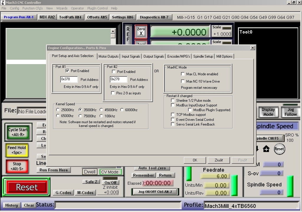

pájač píše:Ak nerozbeháš EMC - ja som ho tiež skúšal , ale nejako som mu nevedel prísť na chuť, mne Mach viac vyhovuje, tak ti sem hodím fotky môjho nastavenia Machu a keď ani potom nepôjde tak zostáva už iba Obrázek :D
ok to budeš hodnej jestli mi dáš tvoje nastavení a snad to pak půjde !!! musí tam bejt nějaká kravina
pájač
Příspěvky: 1115
Bydliště: Levice
28. 8. 2012, 10:37
Ja to mám takto :

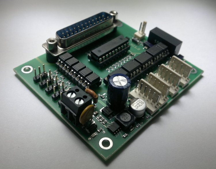

Už se tady párkrát mluvilo o významu galvanického oddělení. Dost lidí to podceňuje. Jedním z jeho hlavních přínosů je ten, že po zemi netečou žádné vyrovnávací proudy. Právě ty mohou být zdrojem falešných impulsů. Na obou strojích ho mám, nikdy jsem potíže s dráhou stroje neměl. Používám desku vlastní konstrukce s rychlými optrony a dc/dc měničem. Základem úspěchu je taky dostatečně tvrdý zdroj. Mám tady jednu na víc. Můžu zapůjčit k odzkoušení, kdyby nic jiného nezabralo.

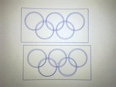

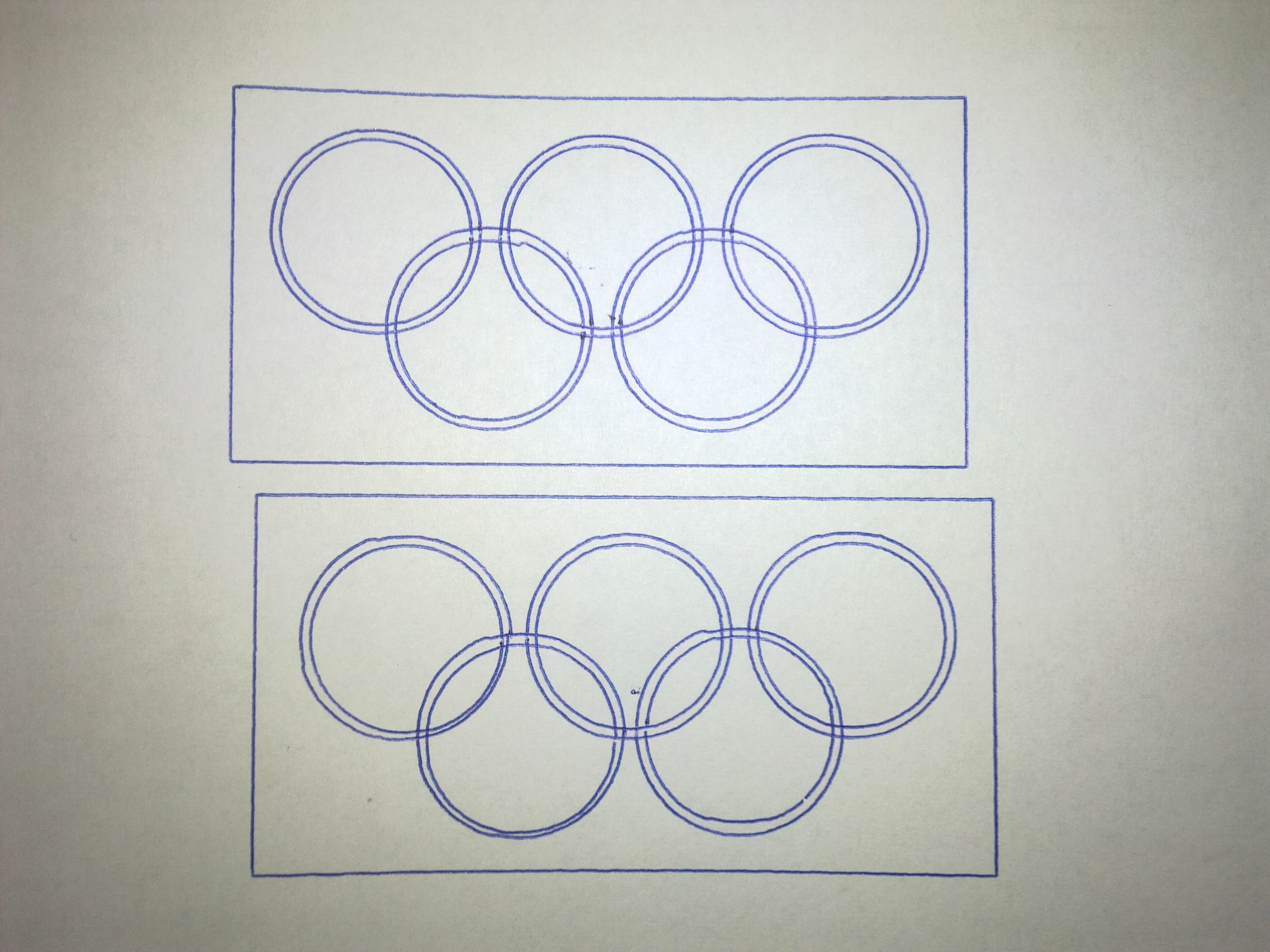

pájač píše:Vyskúšaj toto a napíš, ako to dopadlo.
čau tak tady dávám foktku co to udělalo a chybovalo to skoro počád na stejném místě

30. 8. 2012, 8:53
nic ve zlym, ale to jsi obtahoval pulitr, ne?
g.ges.hc
Příspěvky: 152
Registrován: 2. 1. 2008, 11:24
30. 8. 2012, 9:19
no právě to tak vypadá:-) ale bohuže mi tohle dělá mašina a nevím co to je a myslím si že asi nikdo tady !!! :-(

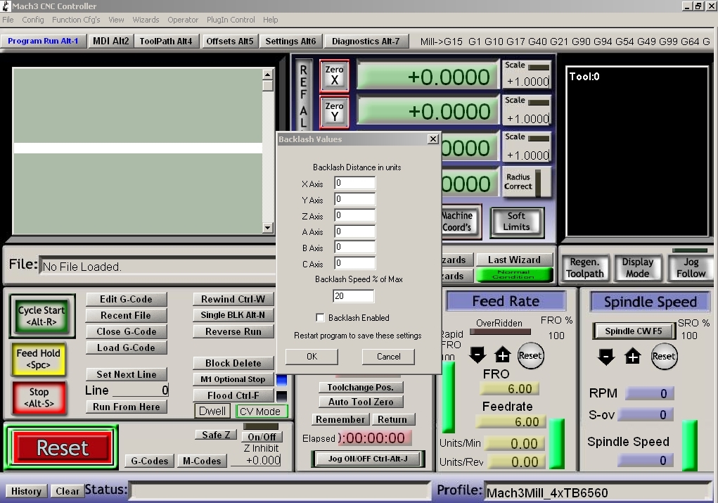

g.ges.hc píše:no právě to tak vypadá:-) ale bohuže mi tohle dělá mašina a nevím co to je a myslím si že asi nikdo tady !!! :-(
A ako máš nastavené toto ?

pájač píše:
Je tu dalšia možnosť. Pošli mi elektroniku na Slovensko a ja ti povem čo tomu je, resp. opravím.
to mám nastaveno jako ty nebo jako je na tom obrázku samá nula bez vůle :-)
