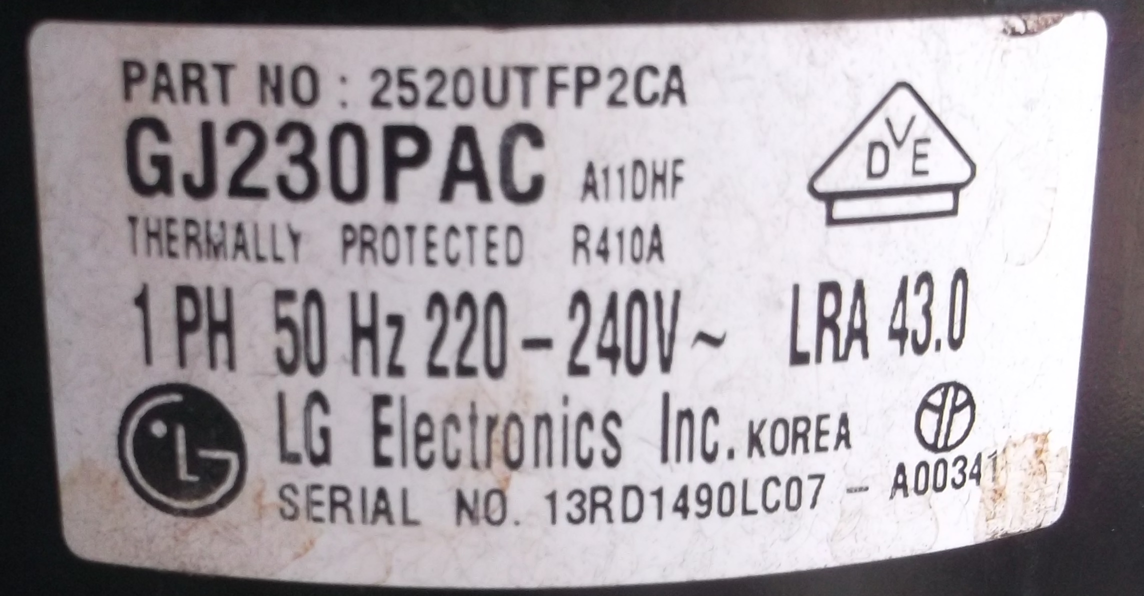

r4cv
Příspěvky: 2936
Bydliště: Topoľčany
5. 6. 2018, 7:50
dnes som jeden kus námatkovo vyskúšal. sanie saje, výtlak tlačí a celkom svižne.
bol to tento:
teraz mám zopár otázok.
druh oleja a použitý druh chladiva sú dôležité. na obyčajný vzduch môžem použiť olej pre skrutkové kompresory (tj. hydraulický)?
ten kompresor je rotačný.
koľko tam toho má byť? cca do výšky 1/4 objemu ?
EDIT: tak som to našiel, ide tam 500cm3 oleju. teraz už len ten druh.
