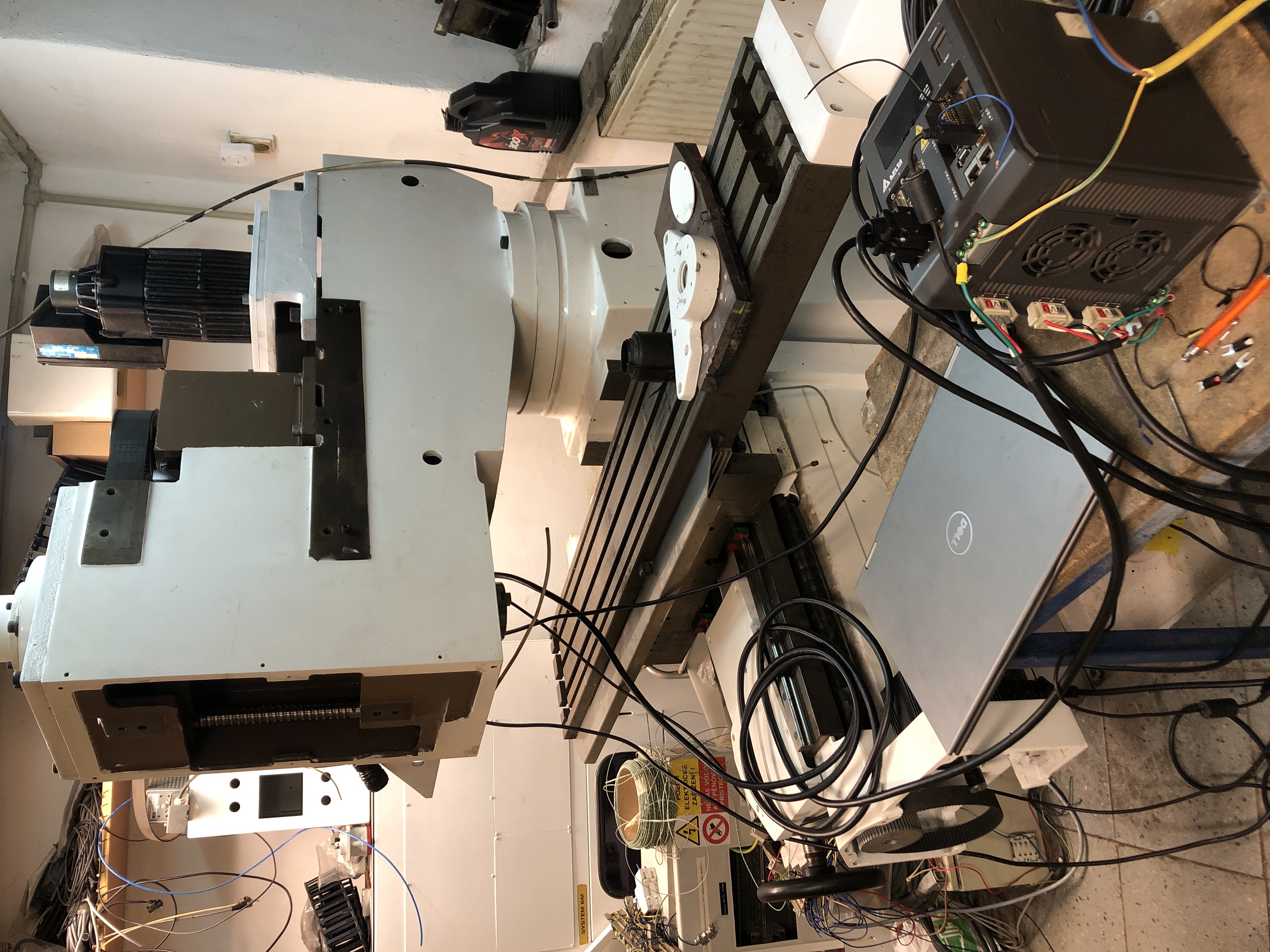

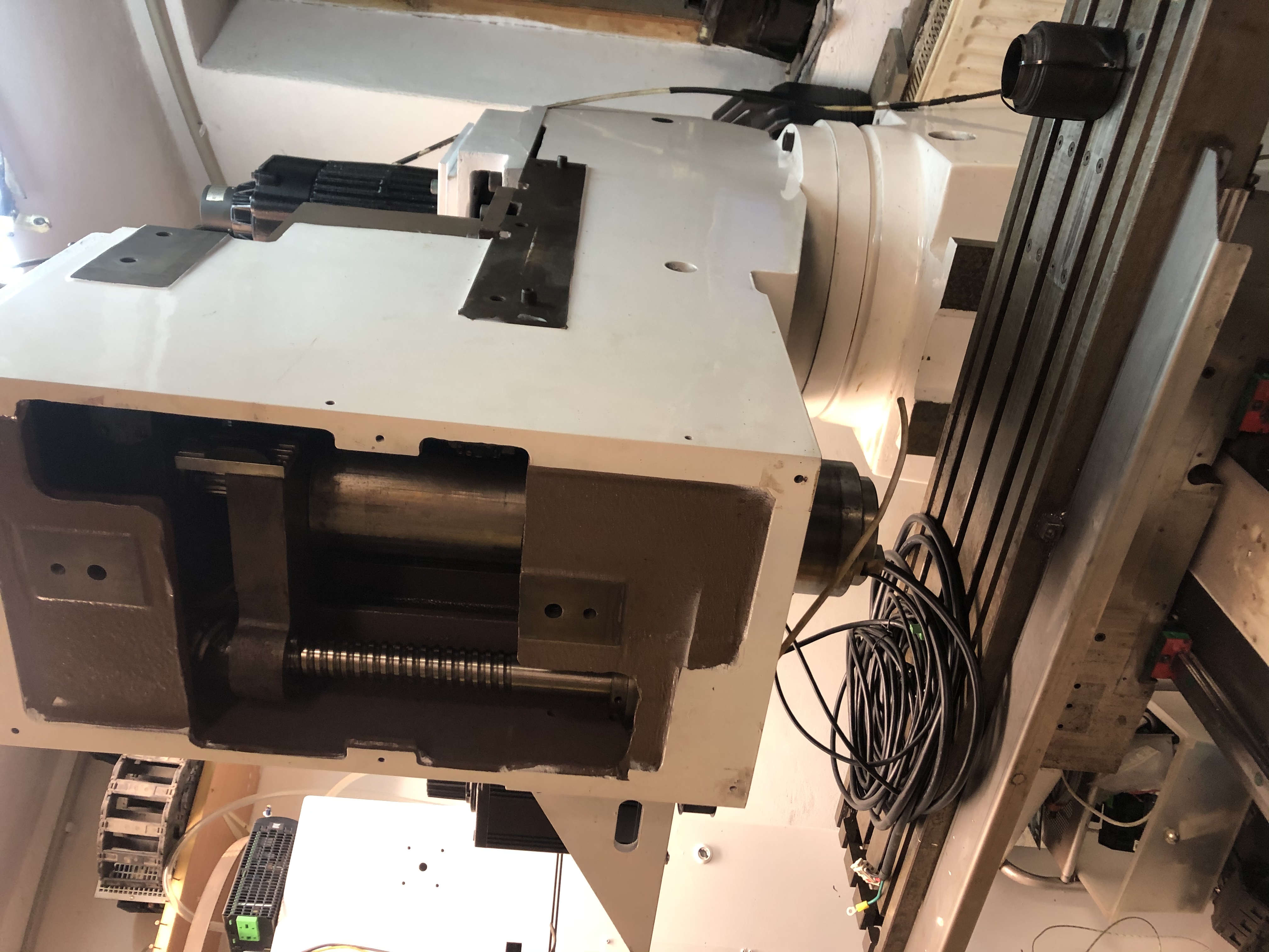

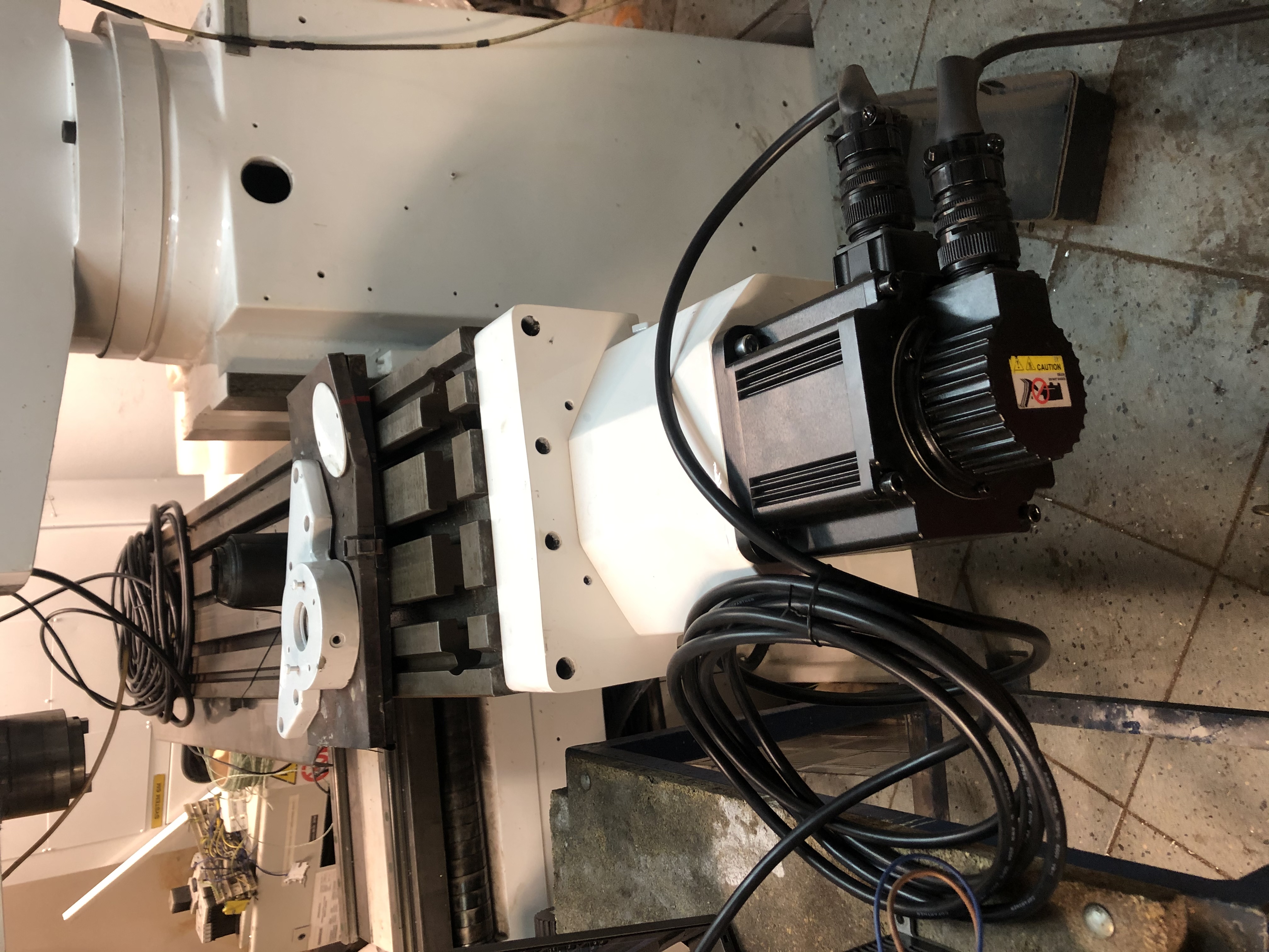

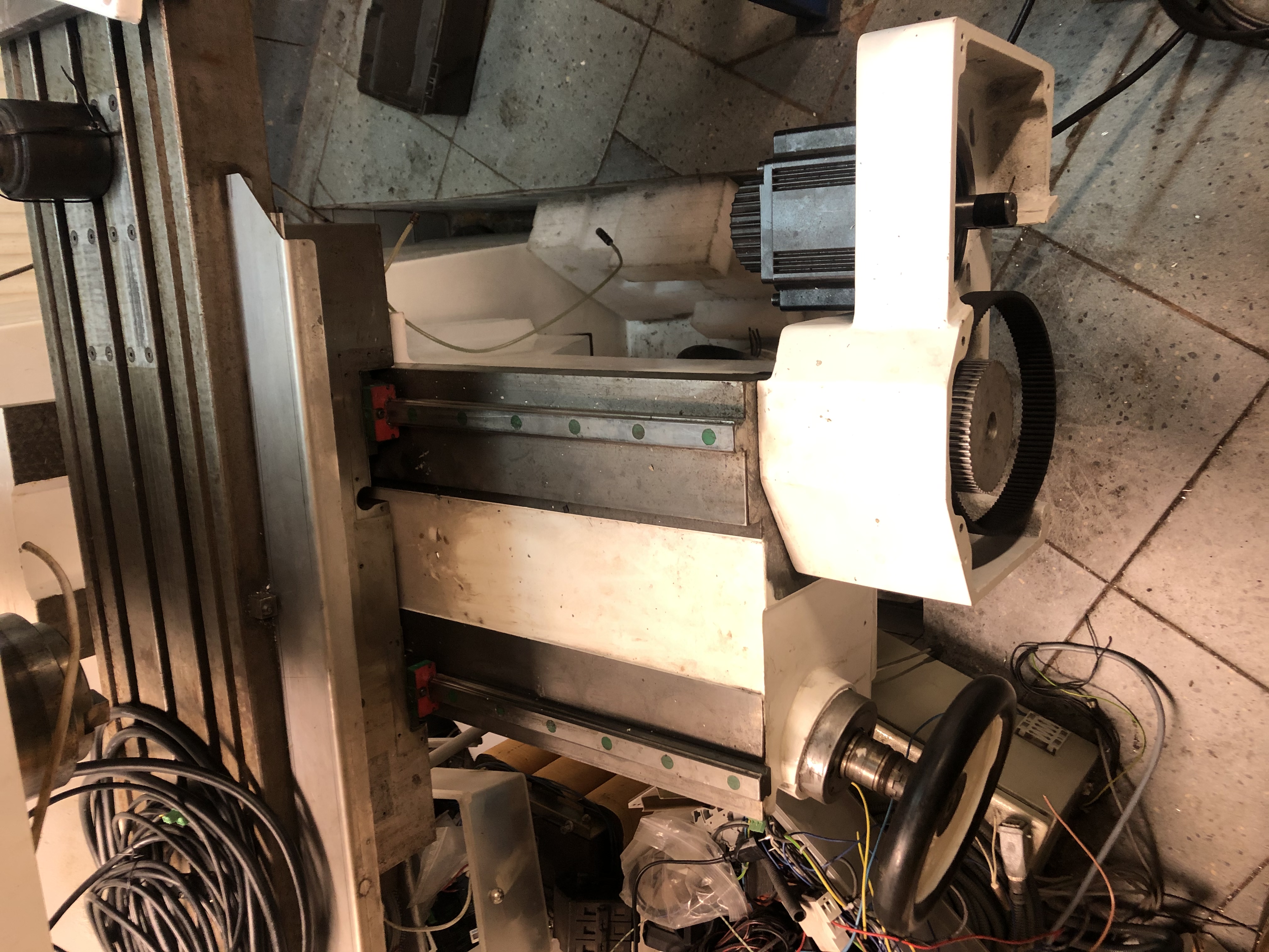

7. 1. 2021, 10:10
Po třech
letech trochu pokroku
Stroj je skoro sestaven a hýbe stolem
Zatím pouze přes ovládaci program driveru .
Tak snad do jara bude první špona.
Teď mě čeká rozvaděč.

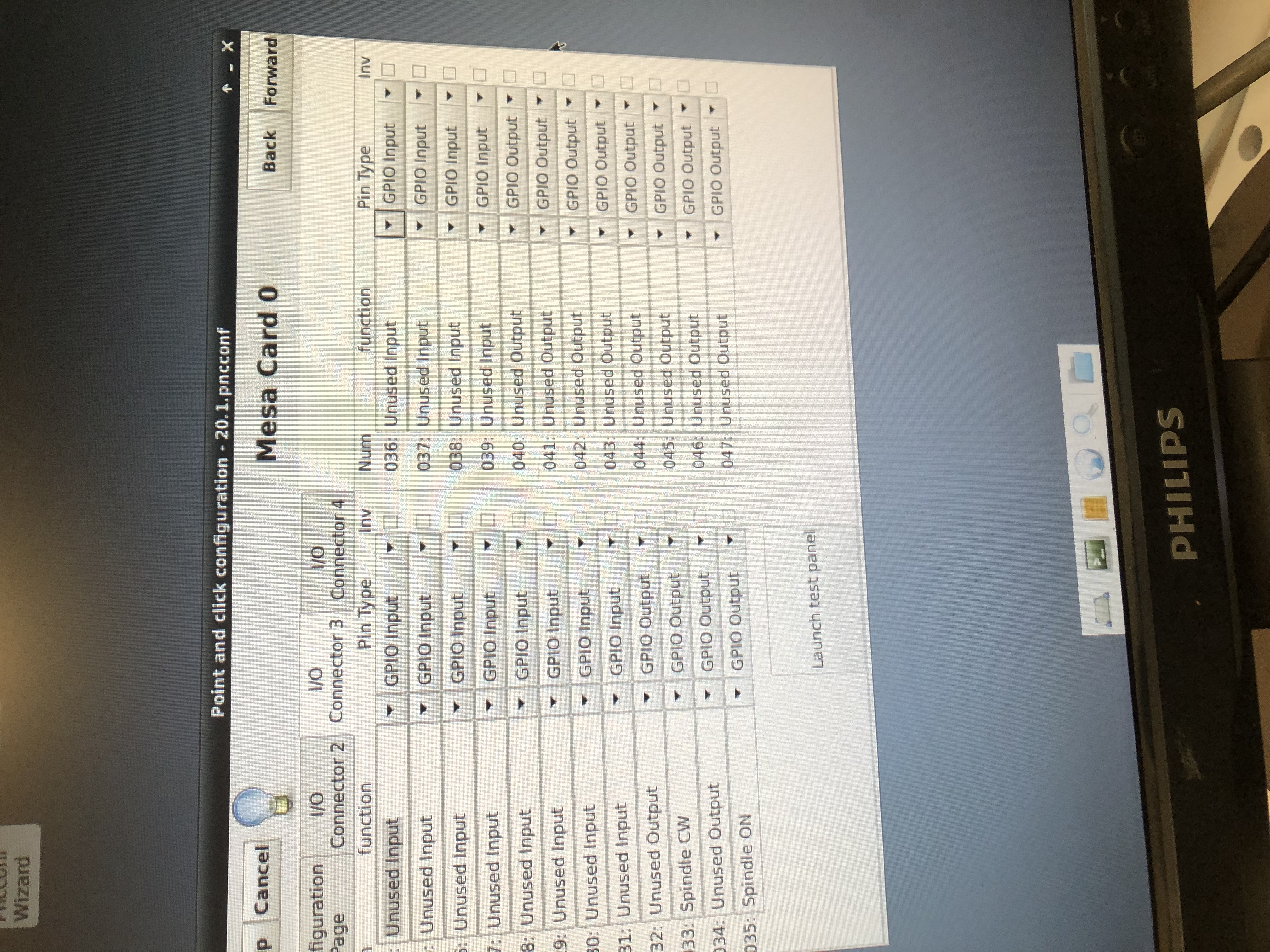

19. 1. 2021, 6:33

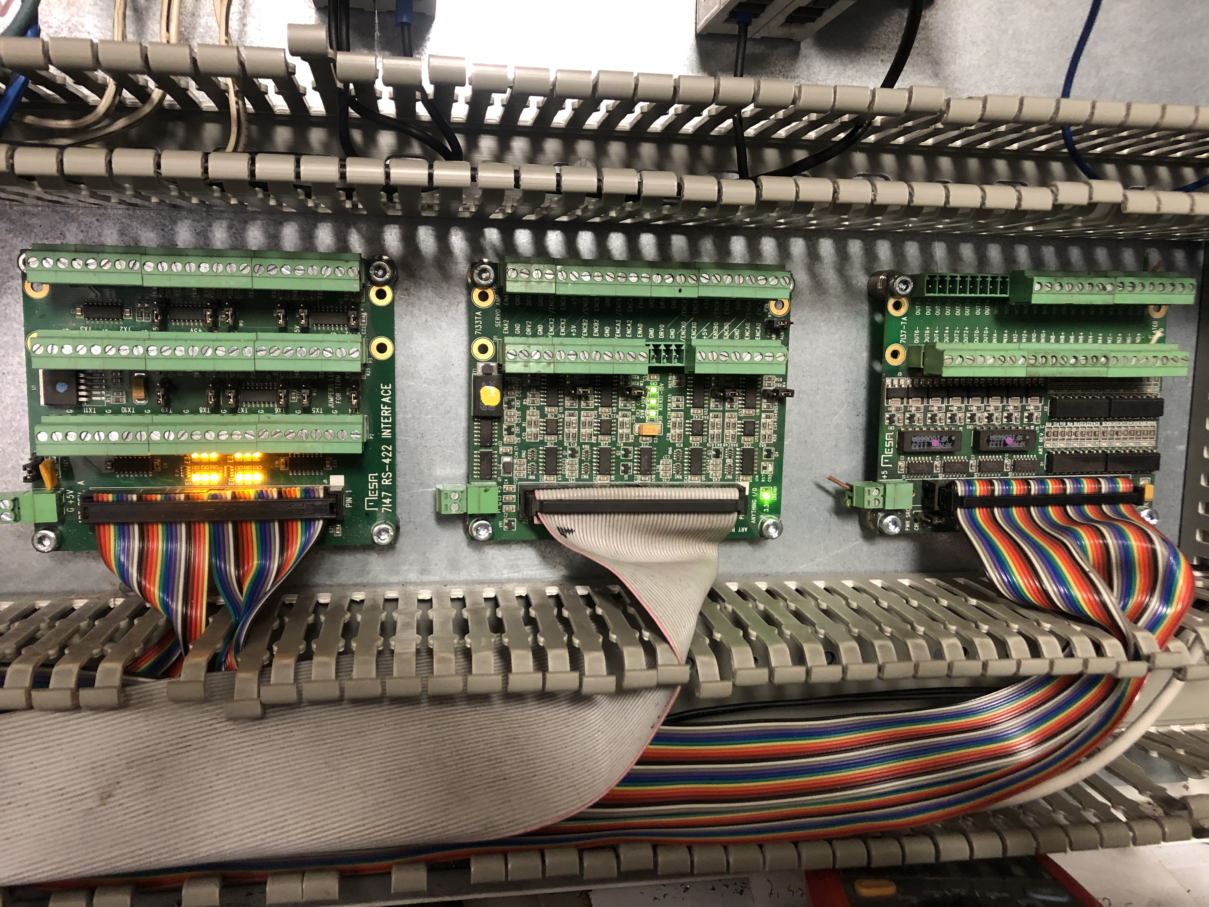

Tak mám hotový rozvadeč a zapojena serva a vřeteno .
Teď nastává peklo linuxcnc
Konfigurace :
Řidici karta 5i23
První konektor 7i47 step /dir
Druhý konektor 7i33Ta analogová na řízení vřetena
Třetí konektor 7i37

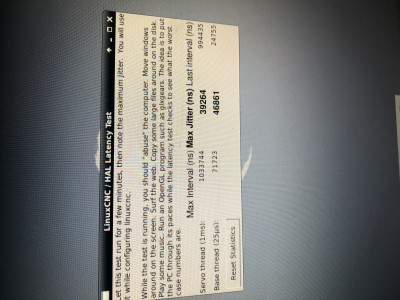

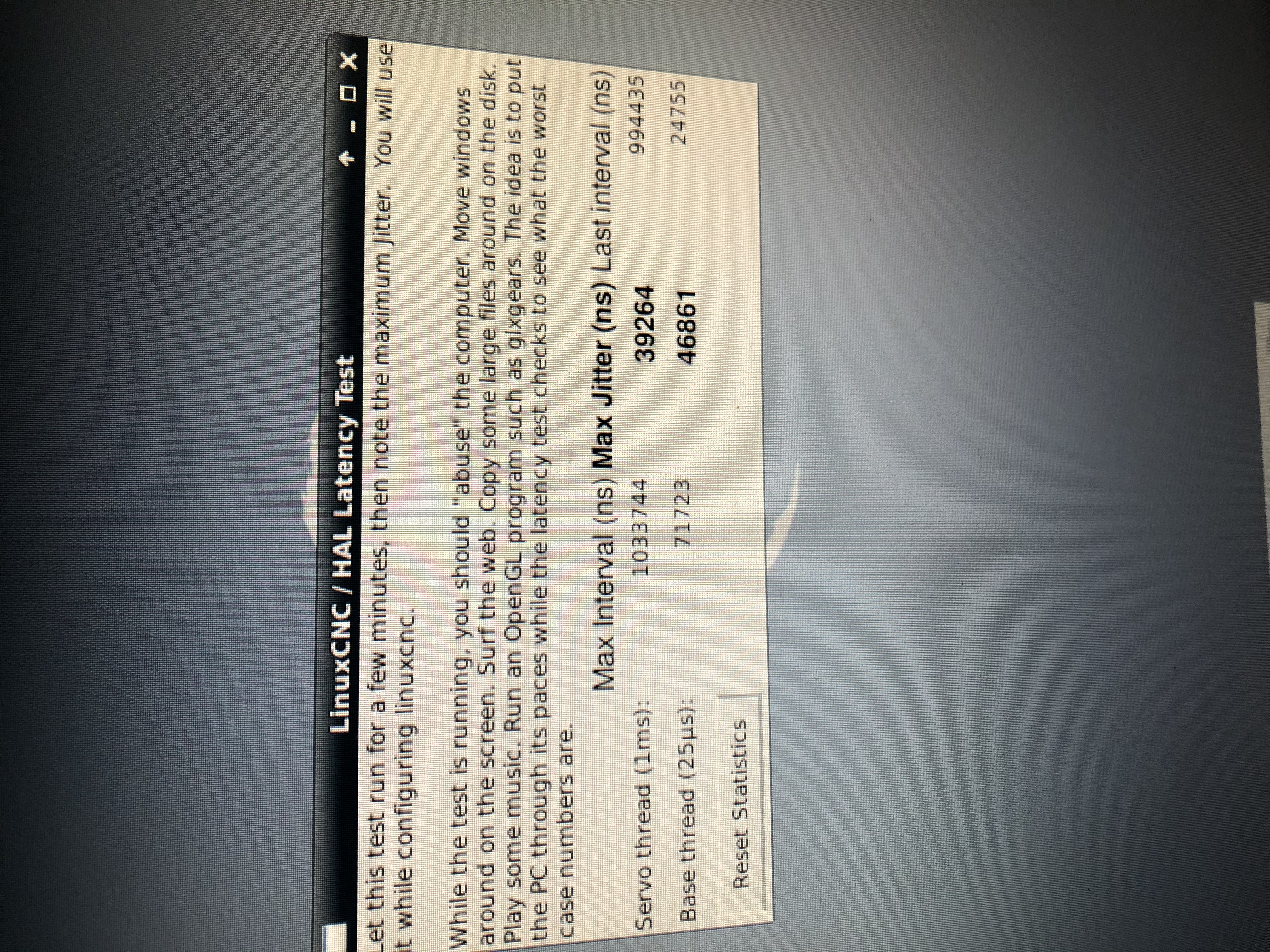

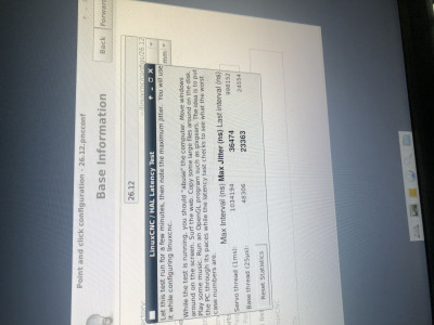

Prosím o první radu :
Změřil jsem latenci
Je to v pořádku ?
Mardako
Příspěvky: 152
Registrován: 14. 5. 2017, 2:04
19. 1. 2021, 8:19
Tak to ještě trochu stouplo
Vím že to není nic moc , ale při použití s mesou to bude fungovat ?

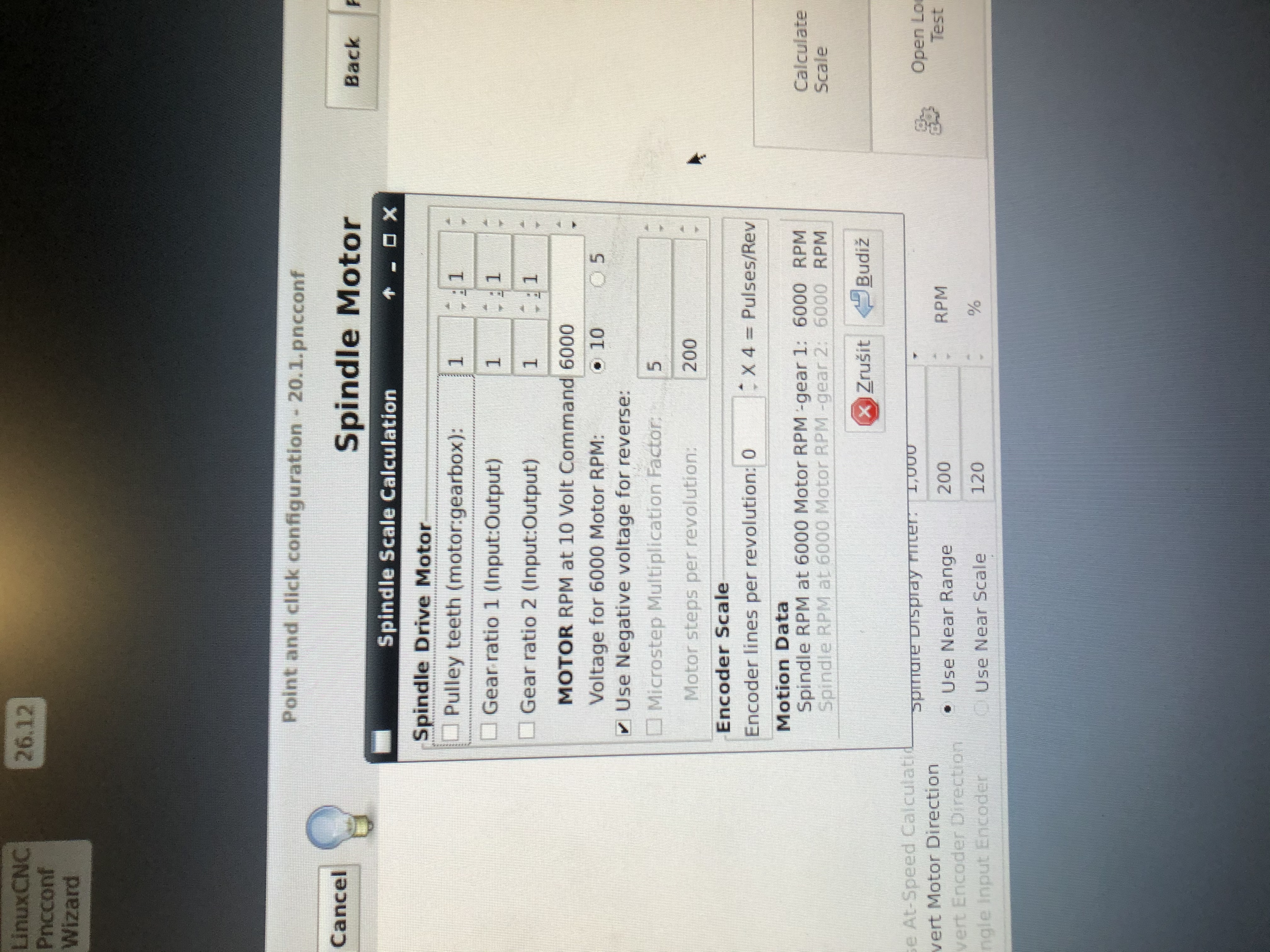

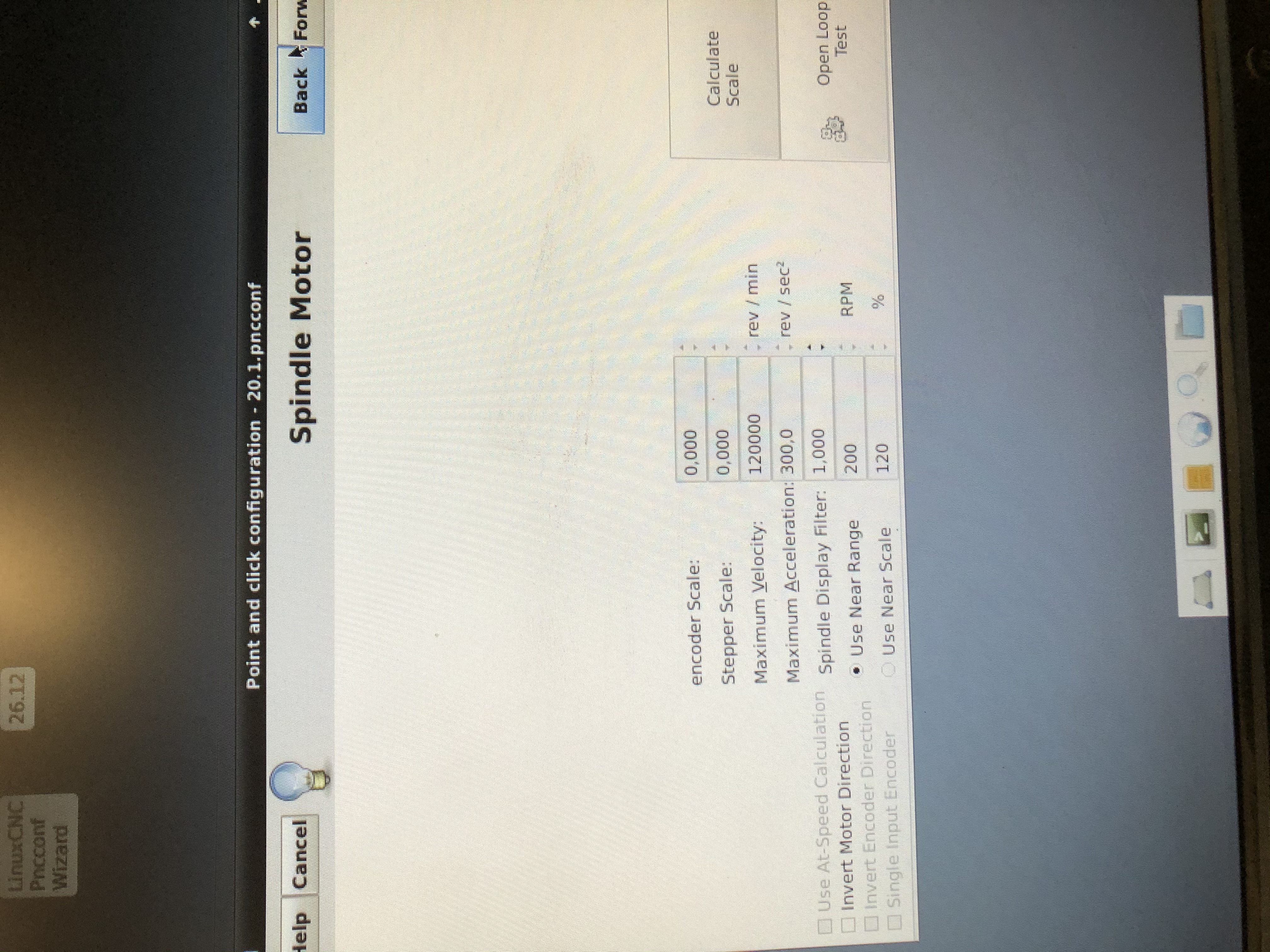

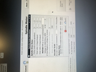

Tak ještě jednou kdyby někdo věděl
Pokouším se zapojit vřetenový motor
Napojil jsem enable a Gnd. 10v a Gnd.
Po zapnutí linuxcnc jsem na těch výstupech naměřili enabl 5v. A na 10v 9.8v .
Blbě je že napětí na kartě i při změně otáček v programu zůstává pořad na 9,8 ,
Jenom při změně směru se změní znaménko do minusu
Takhle to mám nastavené a zapojeny pouze čtyři dráty
Mardako
Příspěvky: 152
21. 1. 2021, 12:21
Tak už to zase funguje trochu jinak
Mockrát jsem vše proklikal a výsledek
Vřeteno na jednu stranu naběhne -10v a při řidavani otáček ubíra volty až na nulu, A potom až k +10v
Na druhou stranu od nuly do 0,9 v a dal se to zastaví
Chová se to nějak divně.
Když jsem ještě napojil a nastavil enkoder tak linuxcnc vyhlásil chybu.
