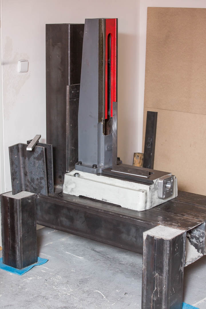

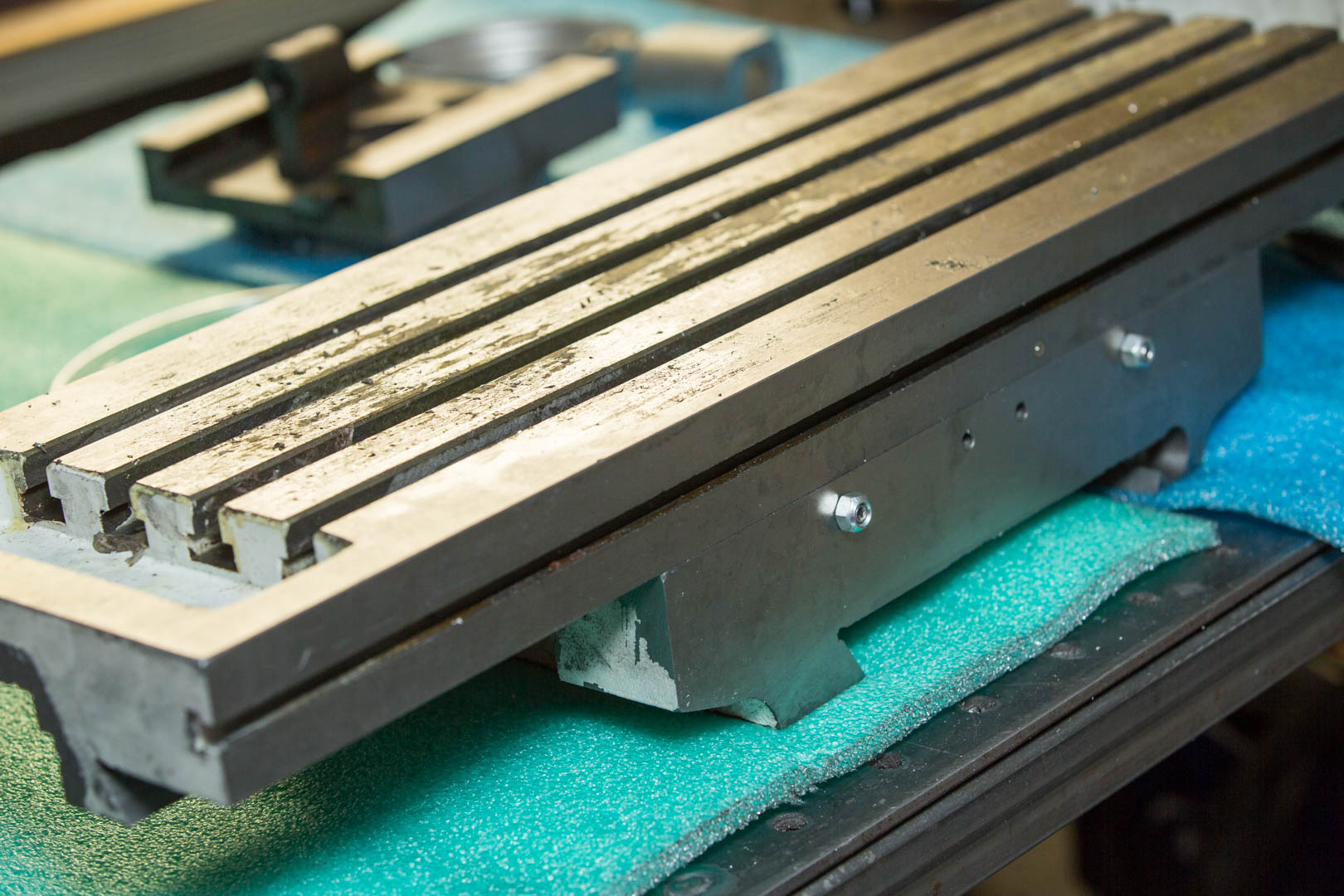

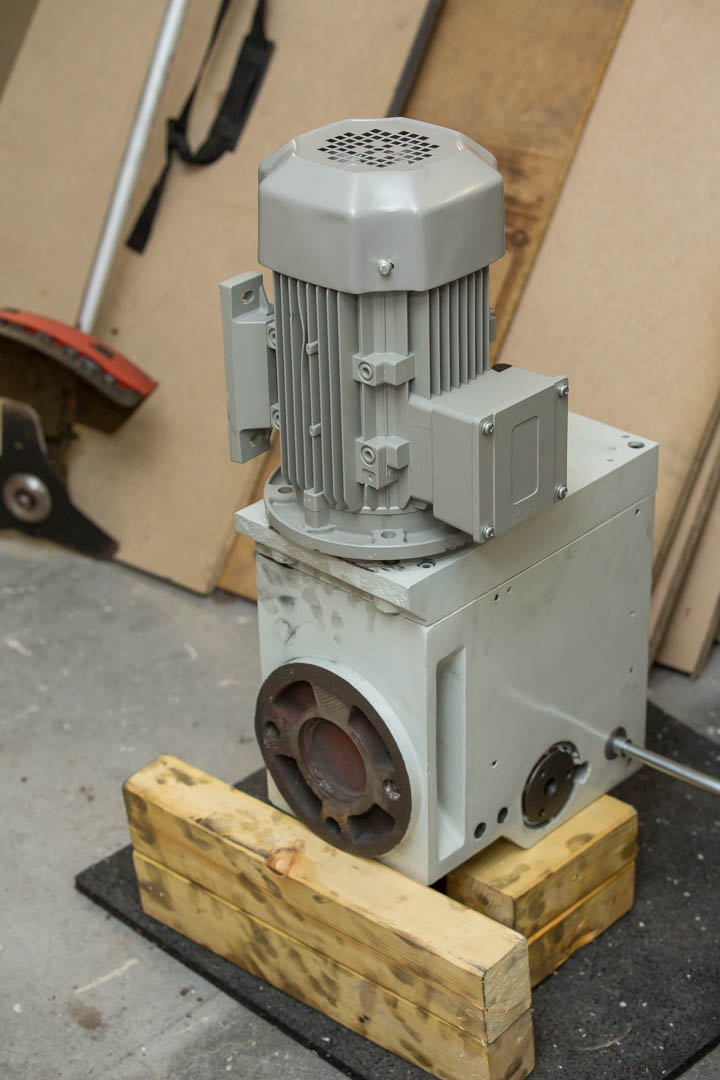

...až budu mít čas, tak to vše nafotím. Teď musím dělat fotky:(Zdenek Valter píše:No a mohl bys to vyfotit?Mrosconi píše:Drážky tam jsou a nějaké dva kanálky s kuličkami rovněž. Měl jsem za to, že tam našroubuje klasické koncovky pro malý ruční lis a podle potřeby to občas promazu. Jen bych chtěl nějaké stiratka na kraje.
Ještě blbý dotaz. Chladící emulze taky maze. Neříkám, že tím chci mazat. Nevadí ale vazelíně to, že občas na ni splouchne trocha emulze?
Mimochodem čím jsou svírány rybiny - klínem nebo rovnou lištou?
Opět bych prosil fotku.
Je tam klín. Ve křižáku i na stole jsou zašroubovány dvě dutinky s kuličkou (předpokládám, že je to ventilek pro mazání) a vedou do prostoru vymezovacího klínu.
Mel jsem za to, že tam dám klasické konektory pro nasazení maznice a jen prodloužím hadičkou, abych se tam občas dostal. z ventulku by to mělo jít do kanálu na křižáku (pro X je již od výroby) a taky do prostoru vymezovacího klínu (rybiny). ještě dotaz, rybiny (polsky jaskólki, tedy vlašťovky) se tomu říká proč? 6e po škábání vypadájí dosedací plochy jako rybí lusky? Nebo je tam jiná podobnost?
No prostě chci to udělat jednoduše. centrální rozvod určitě ne, ale maznice bych tam vrazil. Máte nějaký konkrétní typ? Můžou to být ty samé co pro šrouby? Snad ano, ne?
Hlavně pohlídej aby sis nepřekroutil tu litinovou základnu frézky ,ten podstavec je robustní tak je potřeba tu základnu na něj slušně napasovat a přišroubovat, zamyslel bych se na podlitím lepidlem aby to sedělo pěkně na ploše .

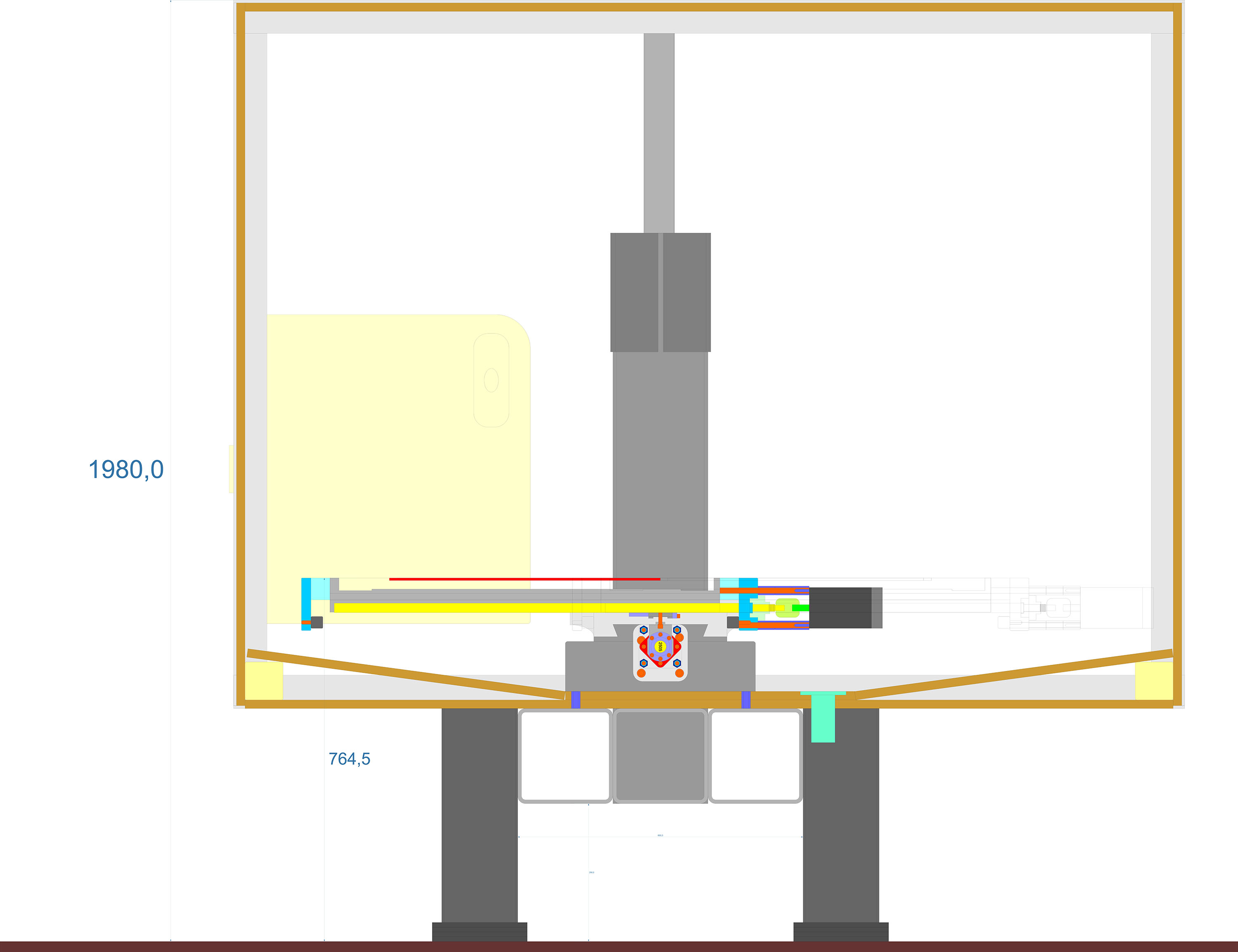

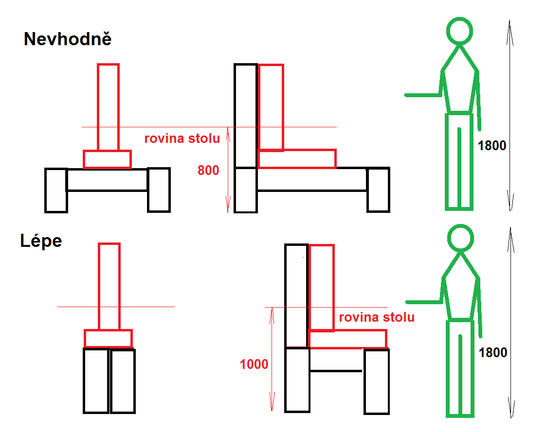

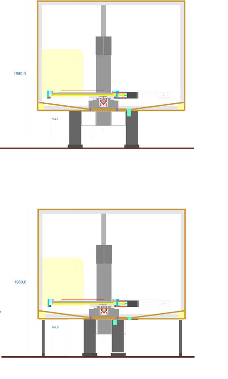

Mariane děkuji za první fotky.
1. bude se to třepat jako ratlík
2. Jak se k tomu stroji bude dostávat obsluha s obrobky? (viz obrázek)
3. Je to i zbytečně nízko - opět z ergonomického hlediska. (viz náčrt)
No já teda asi budu za šíleného kverulanta, ale ten podstavec nechápu:fmodel píše:Hlavně pohlídej aby sis nepřekroutil tu litinovou základnu frézky ,ten podstavec je robustní tak je potřeba tu základnu na něj slušně napasovat a přišroubovat, zamyslel bych se na podlitím lepidlem aby to sedělo pěkně na ploše .
Naposledy upravil(a) Zdenek Valter dne 14. 11. 2017, 2:13, celkem upraveno 3 x.

Bohužel mám pouze 2m pod strop. Ano, bude to neergonomické, ale mezi motorem a stropem musím nechat alespoň 5cm a potřebuji celý prostor v ose Z.
Pomocný stůl je zalitý betonem, takže vibrace téměř žádné. Podstavec frézky bude rovněž vylitá po stranách i pod sloupem betonem. Jen musím udělat nějakou příčku, aby se to eventuálně nedrolilo a nesypalo na šroub Y. Celek bude zabedněný a ve předu budou klasické dveře z polykarbonátu. Stěny budou z OBS desek, protože jich mám plno a mám i izolační desky. Měl jsem původně frézu v bytě a tak jsem na ní vytvořil kabinu proti hluku. Na desky hodím plech a celé to pak vytmelím. Celá kabina bude zakrytá. I strop. Větrání bude řešeno klimatizační jednotkou. Ta bude chladit asi celý prostor, ale důraz je na vřeteník. To se uvidí časem, možná to nevyužiji.
Teď bych měl otázku. Mám dvě možností. Frézku položit na ten můj stůl a přišroubovat šrouby /díry už mám. Předpokládám, že by bylo dobré to hodit přímo na kov, aby se vibrace přenášely do mého stolu. Vyhovovalo by mi však více, kdybych mohl položit na můj stůl OBS desku a na něj tenký plech (0,6mm) abych vytvořil podlahu a na něj teprve přišroubovat frézku. Nebude to dřevo nějak vadit? Předpokládám, že se to časem trochu zamáčkne a tak se změní výška. Nebo se bojím zbytečně? Frézka má +/-300kg. Lepší by to bylo přimontovat na přímo do toho železa, že?
Sloup frézky dole taky vyplním betonem a po usazení za podstavec bude fixně připevněn k mému pomocnému sloupu. Uchytím to z boku dvěma L-ky 200x100x10mm. To by mělo snad stačit.

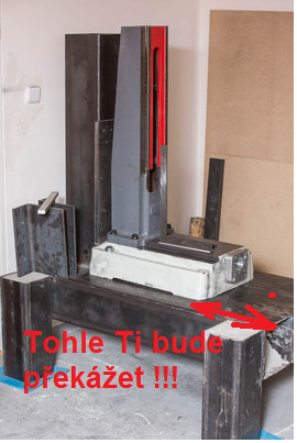

Obrázek je hezký opticky - ale uvědom si, že pokud nedáš nic pod tu základu tak je to potenciálně problém byť hmotnost toho stolu dosáhne stejné hmotnosti frézky.
Myslím si že je lépe podepřít přímo základnu frézky a pak kraje krytu - viz obrázek.

Zdenku, ta základna je svařovaná, takže to už nepředělám. Původně jsem to chtěl udělat přesně jak jsi nakreslil, ale přišlo mi to nějak nestabilní (měl jsem to jen sešroubované), tak jsem to udělal takto. Narovinu, jsou to tři profily 200x200x5 vylité betonem. Jako stůl je to myslím až až. Tedy ve srovnání s originální litinovou základnou je to o dost stabilnější. Tu jsem nekupoval, protože bych se nevešel pod strop.
Ve předu musí být tolik místa protože je tam motor a abych prodloužil rozjezdy v ose Y, tak je trochu více vyložený. Napadlo mně to vložit pod sloup, protože by se tam teoreticky vešel, ale raději ho mám před sebou. Navíc tam by byl problém s uložením šroubu.
Řeším teď jinou záležitost. Konkrétně to, zda má smysl v podstavci frézky řešit nějaké příčky a po stranách to vylít nějakou hmotou třeba tím betonem, nebo polymerbetonem, a nebo to nechat tak jak to je. V mém případě bude dost značná síla přenášená tím mým pomocným sloupem, a ten je fakt tuhý, takže otázka zda má smysl sloup ještě plnit (dolní část) a totéž podstavec. Možná by to zmenšilo vibrace. Jenže se bojím, že když použiji klasický beton, tak se ti bude drolit. Proto bych musel vyrobit nějakou tu příčku, aby byl šroub krytý. Teď prostě nevím.
