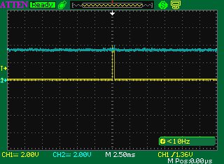

Re: Dvouduché digitální odměřování AS5311
Napsal: 29. 7. 2011, 6:42
od robokop
takhle to vypada kdyz se nic nehybe:
tedy budto uplne klid nebo semotamo jeden obdelnik ktery se pricte a zas odecte

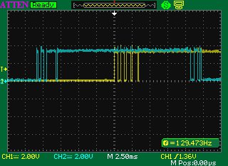

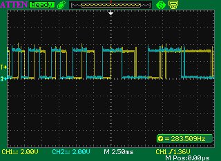

kdyz se neco hybe:
s drobnou chybou v signalu

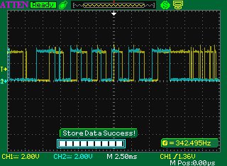

ukazka chybneho signalu:
zluty kanal vpravo ty zakmity by tam nemuseli byt nicmene je logika dekodovani x4 vzdy pricte a odecte takze +- jeden inkrement dobry

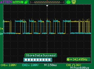

druha ukazka chybneho signalu:
dalsi chyby ale i prez toto je vysledek porad stabilni
