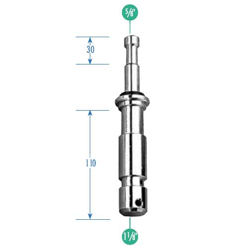

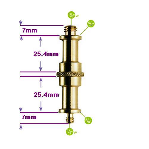

Primárně takové malé věci. Tedy podobné. To jsou Spigoty pro ateliérové světla. Jsou různé. Já potřebuji tři typy podle průměru stativové trubky od 25 do 35. Proto jsem napsal že budu obrábět nejčastěji 50mm průměr, což je i tak více, než polotovar. ten bude 25, 30, 35 a občas 50mm. Takže samé malé opakovatelné věci.
Já nemám v plánu obrábět nic většího než toto. Jediná vyjímka je čep závěsu předního kola na mou tříkolku a ta je z hliníku (není to doslova čep) a ten se částečně obrání a částečně frézuje. Takže vážně ádné velké věci.
Tu rozteč jsem zvolil z důvodu, že jsem měl na to materiál, ale není to problém udělat jinak. Ještě jsem nezačal. Když jsem ale spočítal reakční síly tak ta rozteč nehrála roli. Proto jsem si řekl, že to můžu udělat z toho matrošu. Druhá věc je, že nevím, zda se mi povede na jedno upnutí tak hlubokou díru opracovat. Mám teoreticky 20mm nůž, co by mě umět 200mm do hloubky, ale netuším, jak to dopadne.
Druhá věc je ta, že si chi sám sobě dokázat, že to postavím. Neříkám, že to bude dobré, ale mám špatné zkušenosti s koupenými věcmi ať už novými, tak i bazarovými a proto je to pro mně výzva. Čas mně netlačí a pokud se nepovede, tak to zkusím znovu. Prostě je to výzva.
