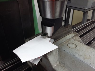

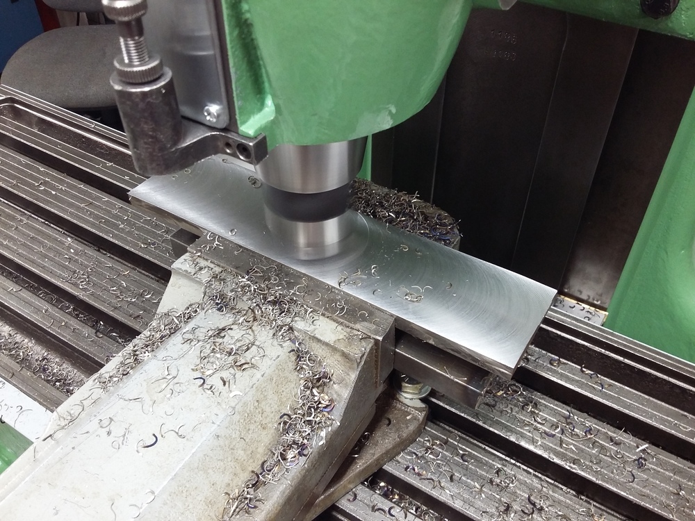

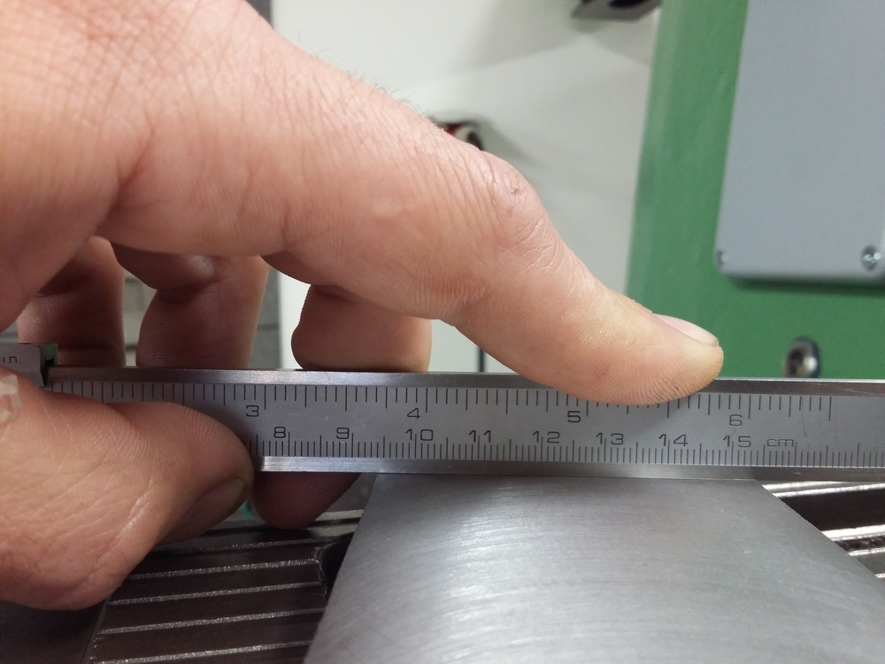

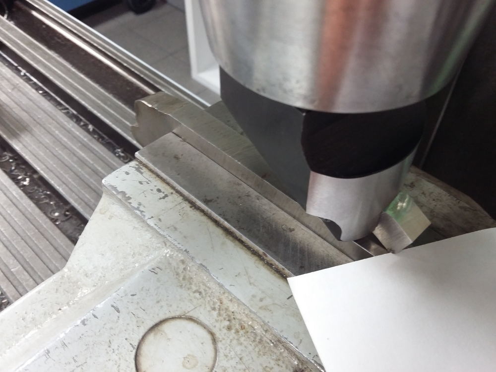

Zdravím, tak jsem si objednal z výše uvedeného odkazu flycutter s kuželem MK3, nabrousil nožík a proběhl můj první test s tímto nástrojem. Zkouška proběhla na obyčejné železné pásovině šířky 60mm a tlouštky 10mm. Nožík jel bez vibrací povrch na pohled vzhledný. Přesto bych měl dotaz. Trn MK3 je standartní trn pro vrtačkové sklíčidlo se závitem a je do těla flycutteru tak nějak pochybně zašroubovaný. Srovnal jsem ve svěráku radeco plátek a najel jsem nožíkem těsně na něj. Potom jsem otočil flycutter o 90° a mezi radeco a nožík strčím bez problémů přeložený papír. Navíc mi přijde, že flycutter bere třísku před sebou ale i za sebou. Prostě na tom trnu hází. Nemám jak zkontrolovat rovinu povrchu, ale pokud na povrch položím šupleru, tak proti světlu sředem prosvítá. Může mi někdo poradit, co je špatně :?:

... nemáš kolmo vřeteno

Jo, tak to by mohlo být ono :lol: To mě teda nenapadlo. Rysky na svislé hlavě sice sedí proti sobě, ale pravda je, že to neznamená, že je vřeteno skutečně kolmo. Díky prověřím :D

Petr68 píše: 12. 10. 2018, 9:41 Jo, tak to by mohlo být ono :lol: To mě teda nenapadlo. Rysky na svislé hlavě sice sedí proti sobě, ale pravda je, že to neznamená, že je vřeteno skutečně kolmo. Díky prověřím :D
Problém všech těch jednonožových hlav je v tom, že to sice dělá pěkný povrch, ale rovinnost (skutečná) je obvykle problém. Z samotného principu, aby to mohlo být rovné, tak bys teoreticky to měl mít kolmo, pak to bude dělat křížové stopy. V praxi se to ale dělá tak, že se to nastaví z wingle co nejmíň - ale tak aby to nepsalo zadkem - pak je povrch dobrý, ale automaticky to má lavor - viz geometrie.
Další problém je v tom, že při posuvu to nebere konstatní tlouštku třísky (pokud se frézuje šířka zhruba odpovídající průměru nástroje), takže tím to taky dělá patvar.
Tzn. ano, na frézu to generuje slušnou rovinnost, ale třeba k rovinnosti po hoblování to má stále pořád daleko.
