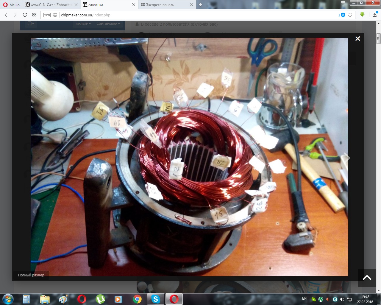

No vyslo to tak ze na foru v ukrajine zadalse otazku ohledne veci jak to je doopravdy ihnet mne zahazely otkazamy na for dujnova i ozvalse chlap ze to dela doma gdis mam zajem to mam zjistit cenu v konkurence pak udela mne to levnej a jak to dostanu domu mam ignet odskouset a pak poslu prachy ,takze ne vahalsem ani vterinu ihned jsem volal do firmi . takze za 7.5 kwt 2800 otacek firma ktera ma na to licence a do konce na ukrajine jsov dve v kijeve tam si zekly 5800 kc a v odese borec 9200 kc tak sem jemu to zek a on vypalil 4200 kc plus postovne moje. okurat pridam ze cim mensi otacky tim to je drazci vice do toho se dava dratu

rozdil-na puvodnim za chodu bez zatyzeni z zatizeni zral motor 8 A strasne mne sral pri startu vihazoval poistku 15A,no po uprave volnobeh 5.5A zatizeni 6A i prestal vihazovat poistku pohani srovnavacku 700mm sirokou zaber 5mm

No jestli na prázno to má 5,5A na 400V tak to si o účinnosti může nechat jen zdát. Pokud to neni chyba měření. A ono něco změřit přesně vyžaduje víc než kleštový měřák a voltmetr. Kombinaci trojuhelník s hvězdou mám v plánu zkusit ale na synchronním motoru. Bohužel ale podle přeběžné analýzi ten motor nebude tak dobrý jako motor ve hvězdě ani tak dobrý jako motor v trojuhelníku. Teoreticky by mohl být lepší než oba dva předcházející u uržitém spektru použití, ale příliš tomu nevěřím. Navíc synchronní motor funguje trochu jinak než asynrchon a já se rozhodně s asynchronem patlat nebudu protože poměr výkon hmotnost je značně nevýhodný. Proud na prázdno by u rozumné indukčního motoru měl být tak 10-20%.
Vzhledem k tomu že ztráty jsou odpor x druhá mocnina proudu je snadné zjistit jaké je motor na prázdno topení.

27. 2. 2018, 8:14
