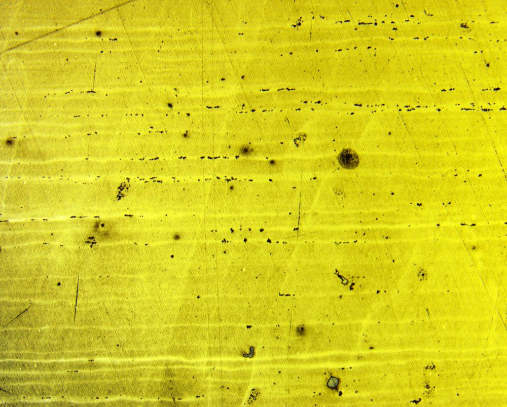

Je to pravda, zbrojovky vyrábějí z tohoto materiálu, akorát zákazníci začínají být trochu nervózní. Zbraně jim reznou i namazané , jak tam jsou zatavené ty rezaté plechovky, tak to z toho leze ven. Minulý týden mi jeden pán dovezl kulovnici finskou, abych se podíval na hlaveň. V hlavni byly krátery jako na měsíci, jeden vedle druhého, a hodně do hloubky. Pán hlaveň čistil Roblou od Balistolu - to je na vyčištění usazené mědi a olova. Robla mu vyplavila ty zaválcované vměstky a zůstaly tam krátery. Některé zbraně jsou hodně drahé.
Ocelárny u nás se snaží cenou vyrovnat číňanskému materiálu, tak šetří na výrobě. Teploty jsou na minimum, aby to jen začlo téct a rychle ven. Nedají tomu čas, aby se vyplavily nečistoty a promíchaly legůry. A odběr vzorků z pece - to už vůbec ne. To stojí moc peněz. Teď zkoušíme kontaktovat menší ocelárny v Německu jestli mi vyrobí dobrý materiál. Bude to trochu dražší, ale nedá se nic dělat. Jde hlavně o bezpečnost lidí, na to se dnes moc nehraje a nikoho to moc nezajímá. Petr.

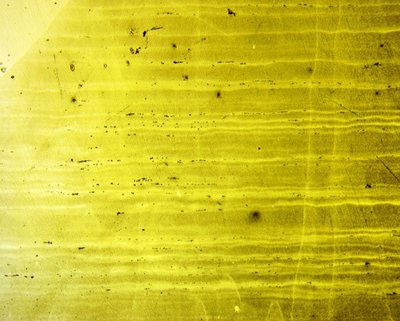

Zdravím , tady posílám další modely materiálu 42CrMo4+QT. Je to od českého výrobce. Nevím kam až to dojde. Třeba v Brně jak se srazil trolejbus s tramvají , tak tam praskly šrouby na přední nápravě, a měsíc před tím to samé , trolejbus skončil v poli.

Co je tam to špatný? Ty pecky? Nebo to jsou díry?

Tohle je zajimave tema. Mas blizsi predstavu o mechanismu vzniku toho problemu? Kde a z jakeho duvodu se to objevi? Jsem ze skoly uz dlouho, ale zda se mi to ze jsou tam alespon dva druhy vmestku. Asi oxidicke nebo nejake kulove silikaty (ty tecky) a pak mozna nejake tvarne sulfidicke (ty kombinace delsich a kratsich rovnobeznych car). Nepripada mi to jako porozita. A ani to nevypada jako typicke obrazky zavalcovanych radkovych vmestku. Nebo jo? Mozna jsem mimo...Je tu nejaky materialista?
