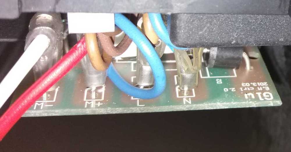

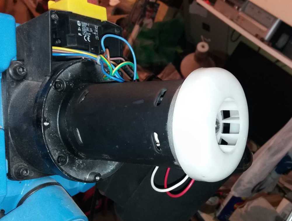

No pánové nevím régl jsem ještě nevyndaval, ale na motor jsem se podíval.
Podle toho to může být klasický DC komutátorový motor s premanentními magnety.
Popis na výstupu regulátoru tomu odpovídá.

Zdenek Valter píše: 9. 12. 2018, 7:50 ... Podle toho to může být klasický DC komutátorový motor s premanentními magnety ...
Nebude to spíš univerzální motor v sériovém zapojení?
Dawe
Příspěvky: 3118
10. 12. 2018, 9:43
Zdenek Valter píše: 9. 12. 2018, 7:50 Podle toho to může být klasický DC komutátorový motor s premanentními magnety.
Ne ne, jak jsem psal, je to universalni motor. Cili DC motor se Seriove buzenym vinutym statorem. Pro takove vykony, velikost a cenu se stator s permanentnimi magnety nepouziva. Poznas to i podle provedeni regulatoru, takovym triakovym regulatorem (zde na bazi u2008b nebo kopie) muzes z principu ridit jen seriove buzeny DC motor.

Mex píše: 10. 12. 2018, 1:50
Nevím, ten motor nemá žádný štítek - jinak bych ho vyfotil.
Co jsem se díval tak se mi zdál průměr rotoru příliš velký, než aby tam bylo statorové vinutí.
Zkusím ale změřit co tam teče.
10. 12. 2018, 10:47
Zkus s tím rukou zatočit. Motor s permanentními magnety bude mít výrazný cogging-efekt (česky asi západkový efekt), univerzální motor ne.
