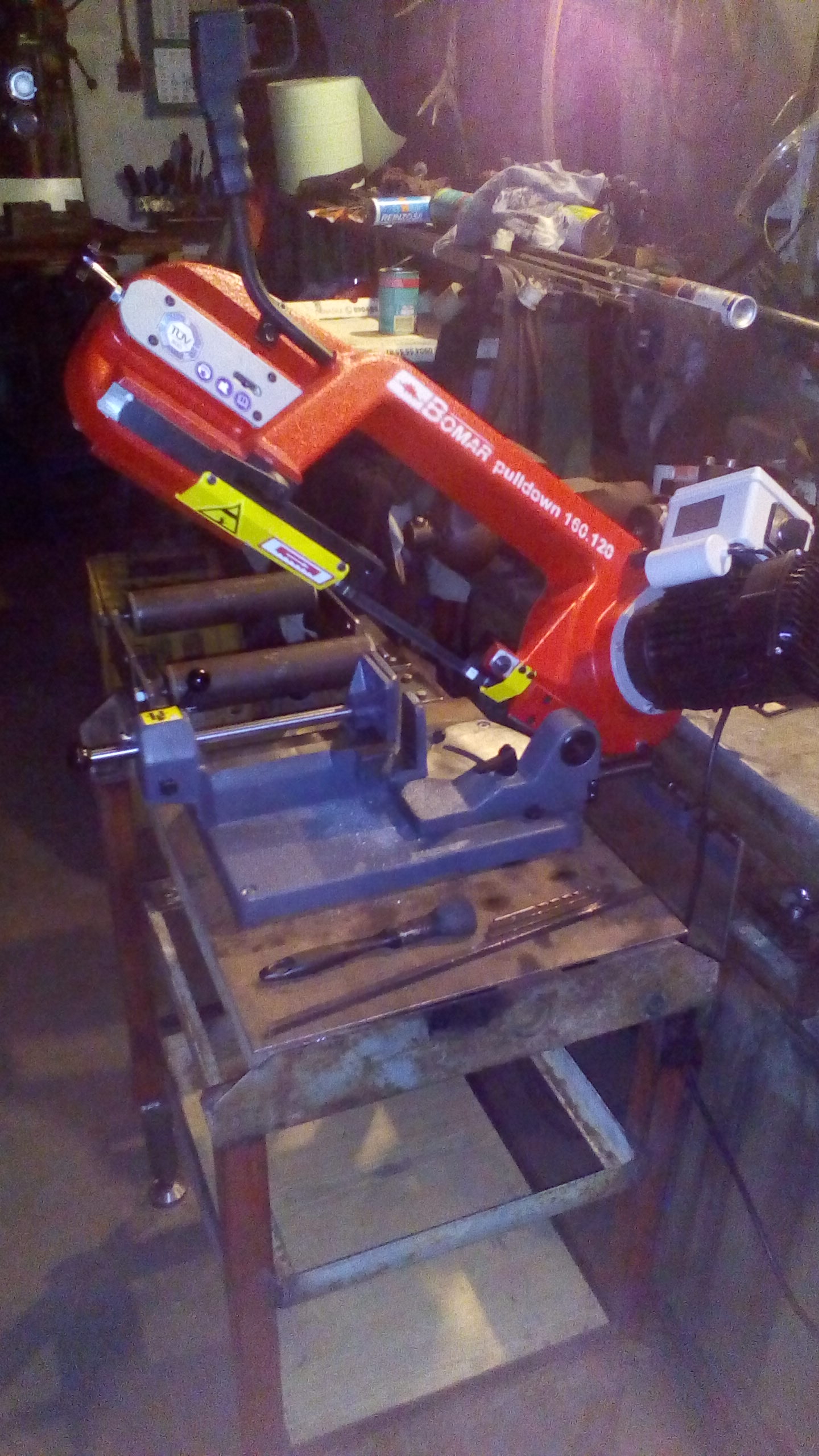

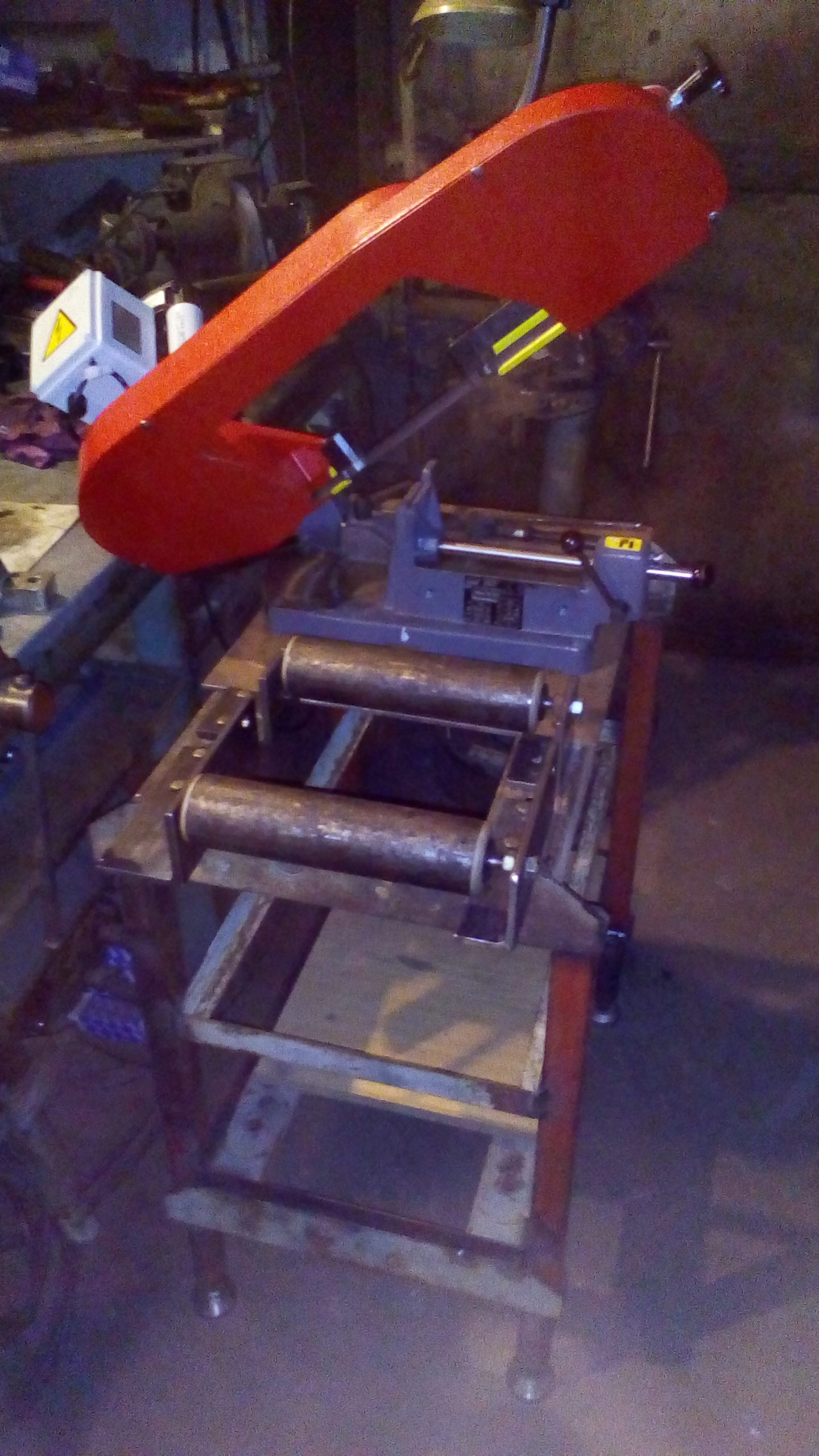

Neviem či sa radí medzi hobb
y, ale predčasný vianočný darček už reže.

Ani tá moja už nie je v garage, ale mrzne vonku pod prístreškom. Furt upratujem, a furt málo miesta.
