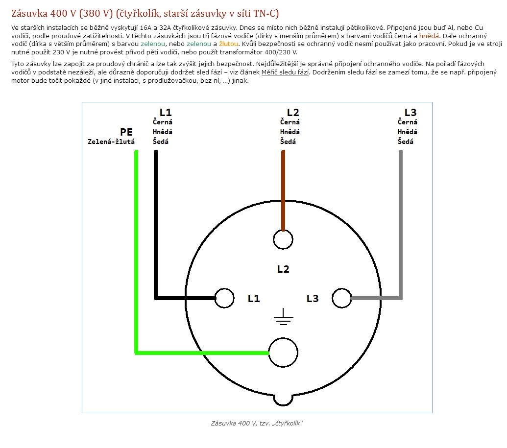

Lify: Je zasunovat a zasunovat. Ne nadarmo se říká zástrčce a zásuvce samec a samice. Ale s tou elektrikou opatrně. Přečti si něco o sítích TN-C a TN-S. Těch 220 a 380V, potažmo 230/400V taky nevzniklo jen tak. Je to fázové a sdružené napětí. Vynásob 230 x √3 a vyjde ti to. Nemusíš to zapojovat, ani bych Ti to po tom, co jsi tu napsal nedoporučoval, ale naučit se to můžeš.

https://www.mylms.cz/text-zapojeni-zasu ... luzovacek/" onclick="window.open(this.href);return false; pěkná stránka, dočetl jsem se dost zajímavých věcí. Tak snad jsem se trochu vzdělal že dřív bylo 220/380 a dnes 230/400 V tudíž nebudu psát blbosti :)
Po včerejším vysvětlení od Filipa o zapojení, a přečtení tohohle, si ten kabel přidělám sám nejspíš
Pak to ještě nechám zkontrolovat

Tak tu citovanou stránku bys snad ani neměl číst. Je to výplod nějakého poloamatéra. Jako do očí bijící uvádím například tohle (ostatní části jsem raději nečetl):
Ostatní "znalí" kolegové jistě potvrdí že v síti TN-C žádný vodič PE neexistuje, jak autor uvádí v přiloženém nákresu. Tam je pouze vodič PEN, který v síti TN-C slouží současně jako pracovní a ochranný. Takže nějaké bláboly o tom, že se ochranný vodič nesmí použít jako pracovní jsou naprostým nesmyslem (mluvím tedy pořád o TN-C).

Lify budeš muset přepojit na tn-s. :arrow: oddělat zásuvku na zdi místo ní krabici s jističem chráničem a pětikolík zásuvku

No celou nemusíš-- 4pinovou zásuvku na zdi dáš pryč zbudou jenom dráty (4) hodíš na to nástěnnou skříňku na jističe(8ks)se dvěma můstky (zelenej ,modrej) dáš do ní 3f jistič (nižší než hlavní dle přístroje),čtyřpólový chránič,
Vodič PEN rozpojíš na můstcích na PE+N(na N přeznačíš na modro a dál modrým drátem) N protáhneš fíčkem s fázema....z krabice vytáhneš cyky 5*x do nástěnné 5ti kolíkové zásuvky a čus...
