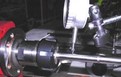

Házivost na švýcaru 0,03 hranice použitelnosti??
http://dilna.aeroomni.com/cnc8/hazivost_svycar.wmv
Příspěvky: 3836
28. 4. 2009, 10:32
:lol: máš na budíku tak 0,009 jestli dobře čučím ,jako vstupní nepřesnost to sice není lála 8) ale při troše dobré vůle se s tím dá dělat :wink:

No problém je v to, že se to na každým uložení načítá. Takže když do toho kuželu zasadim držák kleštin, už jsou to dvě setiny a když tam dám kleštinu a do ní broušenej trn, už jsme na 4 setinách. Pravda, stále pořád lepší než Tvoje broušená ze všech stran :lol:

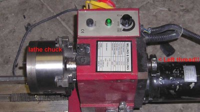

A pozor, zatímco na uplně stejném suportu pro soustruh je na spindlu normální pravý závit, na frézce je závit levý! Už mi několik lidí napsalo, že to nemůžou vyndat a navíc se to ještě hůř točí! Samože se to hůř točí, když to utahujte a stlačujete ložiska k sobě.. Také se mi nějak nezdá, že se to hned každému lozbilo jakmile se naskytla možnost mít kovová kola :lol: Osobně bych kola strčil do šuplíku a počkal až mi ta kovová podají ruku a nic dopředu nerozebíral. Anyway, na obrázku je vidět, že jsem si s tim také užil spoustu legrace ještě když to bylo kdysi dávno součástí soustruho-frézky. Po dlouhé době nepoužívání, mi z toho nešel vyklepnout ani trn co drží MK3, ani povolit matka spindlu - POZOR ta má v sobě ještě červíka! -
Nešlo to jinak podržet, takže nakonec posloužila univerzála za soustruhu jako hmota udržující moment při třísknutí kladivem na klíč správným směrem - doprava..
