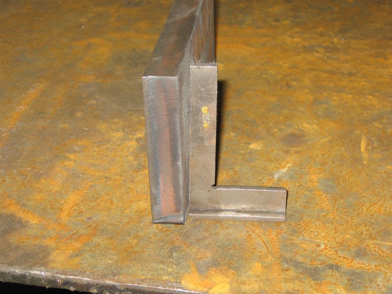

Co ovšem řeším teď je kvalita a výkon řezu. Kupoval jsem 125A plazmu a popravdě je to dost slabota. Doufal jsem že když udávají řez "na kvalitu" do 35mm že bych snad i těch 25mm řezat mohl. Mohl, možná tak leda rovně.
Nevím jestli se tu najde někdo kdo má osobní zkušenosti a byl by ochotný se podělit. Nějaké testy jsem už dělal ale těch parametrů je docela a stačí i malá změna a je to znát.
Existuje nějaká plazma co by nějak rozumně zvládla řezat i 25mm krom hyperthermu?

myslíš takto?
je to hrúbka 25 alebo 30mm. od kolmého tam je odklon pár stupňov. Je to rezané zdrojom OTC Daihen D12000, je to vzduchová plazma. jedna z tých lacnejších na nákup aj prevádzku.
na to, aby si dosiahol dobrú kvalitu treba proste narezať kopec ton materiálu. Niekoľko krát som písal, ako je vhodné ladiť postupne parametre.

Ano, to jeuplne super. To by mi uplne prebohate stacilo. Ja bych totis chtel s tim rezat diry do 25mm materialu, vyrabim posilovaci stroje, a to vrtani je dost.opruz nehledne na.prisernou hromadu špon.
Ono rovny rez jsem take vcelku kloudne urizl ale jak je to oblouku tak je to krive odhadem i 15 stupnu. S predvrtanim direk jsem take smireny...
vysoká rýchlosť a veľká výška horáku...

Horak zapaluji nekde v 6mm a rezu pri 2mm. U te dvacitky jsem zkousel treba 80A a tychlost 200mm/s a nic moc. Pak 115A pri 600mm a to vypada i lepe, tedypulka, pak to nejak kyxlo a musel jsem to vymlatit.
U te 25mm jsem uplne vhaji, znicil jsem uz 3 trysky tim ze mi rozhzaveny material lita i nahoru, nevim, mozna je i 1,3mm tryska uzka. Tech parametru je tolik ze chapu ze to bude asi hodne nadlouho ale vzhledem k tomu ze jsem za 3 trysky s dyzou daval 1300 se mi uz moc laborovat na tomhle nechce. Musim objednat nejaky cinany.

tak inak. pre 20mm skús nasledovné:
dýza cca 1,5mm (asi najväčšia dostupná)
prúd na max. tj 115A.
rýchlosť 10mm/s
výška prepalu cca 8mm, rezná výška cca 6mm
a 20mm sa už neprepaluje, ale vŕta. alebo reže od kraja.
ešte aký je tlak vzduchu a či je čistý a suchý (sušička vzduchu nie je bezpodmienečne nutná, ale doporučujem ju)
25mm zatiaľ netráp. ak chceš meniť horák, tak si vyber taký, kde je dobrá cena a kvalita na spotrebný mat. Na daihen je cena cca 1-2eur za kus u náhrad, pri originálu je to cca do 10eur za ks. horák na daihen je za cca 350eur - strojná hlavica bez káblu

Toto nastavení jsem dokonce zkoušel uplně stejně a vypadalo to z těch pokusů nejlépe, jen mi to tak 1/3 díry kekonci nedopálilo díru, teď už nevím čím to bylo, jestli docházel tlak, ale většinou začne materiál létat nahoru, což je tedy asi jasné když se to nepropálí a tím zničím trysku. Jen tedy jsem překvapen tou výškou řezu 6mm, myslel jsem že by to mělo být vždy nějaký 2mm.
Sušičku nemám, mám za kompresorem dva odlučovače zasebou a pak ještě jeden je u té plasmy, ta je tedy zatím zcela čistá.
Hořák vyloženě měnit nechci ale pokud by se tím dalo něco vylepšít tak bych o tom i přemýšlel, přeci jen mám tu mašinu asi 4 týdny tak hned kupovat nový hořák nechci pokud nebudu muset. Trysky mám zatím ale jen 1.3mm a žádné jiné.
Přidávám nějakou fotku. Ta první je těch 25mm, příšerná kvalita, nastavení si bohužel nepomatuji protože jsem shledal že je to asi nepoužitelné abych s tím tu 25 mohl řezat. Další je zrovna ta díra s tím nastavením, výška horáku tedy byla určitě menší.
Dnes jsem řezal desítku a tam jsem použil 85A a F500, tedy 500mm/min, výšku jsem dal 4mm a to vypadá vcelku použitelně.
Jesti tu máte nějaké vlákno s radami ohledně nastavení řezání, rád si počtu. Já se zatím snažil hledat po webech zahraničních a nic moc jsem nenašel a naleznuté tabulky jsou spíš nepoužitelné.
řez neřez 25mm
20mm
u začátku a konce je to nejhorší, tam je ten výčnělek

1. dva plechy na sebe sa nerežú. to si môžu dovoliť len frajeri, čo už majú niečo odrobené. a vždy je to na úkor kvality rezu.
2. ku horáku, zdroju musí byť sortiment spotrebného materiálu - krytka, elektróda, dýza prípadne iné. na elektróde a dýze je uvedený prúd.
Pre elektródu platí, že je to max. povolený prúd, pre dýzu že je to odporúčaný prúd. Je vhodné touto dýzou rezať len odporúčaným prúdom.
3. dýza 1,3mm je málo na 115A. treba väčšiu.
4. treba nájsť solídneho dodávateľa spotrebného mat. z číny som zatiaľ nekupoval. moje originály sú japonské. české a švajčiarske kópie sú kvalitou tak 50%, talianske asi 70-80%.
5. tabuľku s parametrami by som mohol dať, ale je to "nouhau" :) - určite je to treba vypracovať pre každý stroj a nevyhneš sa tomu.
6. sušičku možno netreba, ale tlak musí byť stály a hlavne správny. mal by byť uvedený pri zdroji. je priamo na zdroji regulátor?
ak nevieš na aký tlak nastaviť, tak skús začať na 0,4MPa.
7. už sa opakujem, ale 20mm treba predvŕtať. na začiatok treba rezať od kraja!!! a ešte jeden dôležitý parameter je čas zápalu, tj čas kým sa prehreje celý prierez plechu.
výšku 2mm nepoužívam vôbec, najmenej 3,5mm od plechu po dýzu.

Na obrázku nie je 20mm, ale 15+5mm a to nie je to isté. Viz. Bod 1.

Jo to vim, uz jsem to take slysel ze je to horsi a chapu ze tam bude asi horsi prenos tepla diky mustku, pokud ne jeste neco ale uz zadny material nemam teto tloustky tak jsem to zkusil alespon tak, respektive 25mm mam ale tam uz se zase bojim to testovat. Objednal jsem dneska 1.1 a 1.7 trysky tak pak zkusim nekdy tu 25 treba.
Jeste k tomu tlaku, ano regulator tam je, mam ho na maximum. Omlouvám se ale mam zatim zkusenosti jen s rucnim rezanim a tam jsem nikdy nic moc neresil protoze to stejne vzdy stoji zaprd.
Chapu tedy ze je asi treba ke kazdemu prumeru resit i pokazde jiny tlak? Takze to mame - prumer trysky, ampery, rychlost, vyska rezu, tlak... uf

Tlak sa nemení. Je treba konštantný pre všetky trysky. Množstvo vzduchu sa mení priemerom dýzy. Vysoký tlak môže zhoršovat zapalovanie pilotného oblúku.
Výsledkom testovania by mala byť celkom pekná tabuľka s parametrami.
