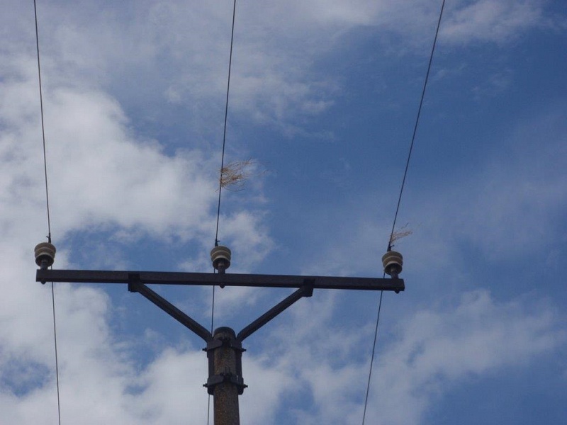

kominik píše: 14. 7. 2018, 4:09 filla: S přívodem 5x2,5mm2 můžeš samozřejmě bez obav udělat i 3 okruhy 230V/16A a plně je využívat...
v 5x2,5 mas tri faze, ktera kazda unese 16A, pak jeden nulak a zem, chci te videt, jak pres ten jeden nulak protlacis 48A
Příspěvky: 7534
14. 7. 2018, 8:58
když dáš na 3 fáze 3 stejné jednofázové spotřebiče, tak ti společným nulákem poteče 0, ne 3x16=48
teoreticky by tam ani nemusel být
rozdíl v ceně slabšího a silnějšího přívodního kabelu je v ceně celé stavby zanedbatelná položka
při tak asi 3 stavbě už na to přijdeš taky :D

zajímavá je ta větička, že by tam teoreticky ten nulák nemusel být. To jako že mi proud poteče po fázovém vodiči a po ničem jiném? Jako pokus o vtip dobré :) K napájení jakéhokoli zařízení jsou potřeba dva pracovní vodiče, případně pracovní a ochranný.

v tom pripade tady u toho 3F rozvodu soudruhum z CEZu neco asi chybi

Videl si nulák v 3-fázovom motore?
A tak isto môžeš zapojiť aj napr. 3 žiarovky. A budú fungovať bez nuláku. Ak budú mat rovnaký výkon, tak ich životnosť bude rovnaká ako na 230V.
Samozrejme ak bude výkon rozdielny, tak na nich bude rôzne napätie a časom jedna zhorí.

sorry, ale bavíme se o jednofázovém rozvodu. Tohle jsou tři fáze a ten "nulák" je v tomto případě Země. Takže to zkusíme jednodušeji, pochopitelněji pro strojaře. Elektrický obvod je uzavřený obvod. Proud nedokáže téct po jednom drátu. U ří fází je to jiné, tam v zapojení do trojúhelníku stačí tři pracovní vodiče - pouze fáze. Pozor ale na zapojení do hvězdy, tak jsou tři fáze i nulák. A samozřejmě u obou zapojení se dneska používá i ochranný vodič.

milan.83 píše: 15. 7. 2018, 7:56 Říká ti něco zapojení hvězda/trojúhelník? P5i zapojení do hvězdy pouze tři fáze, při zapojení do hvězdy tři fáze a nulák.
A sakra!
A já pitomec zapojuju i 3f motory do hvězdy bez připojeného nuláku.
No tak to jsem to asi pěkně podělal.

Nie som elektrikár, tak som moc motorov nevidel. Možno 100-200 ks. Ale ani jeden nemal nulák. Iba ochranný vodič. A je jedno, či boli do Y alebo nie.
Příspěvky: 23275
15. 7. 2018, 8:17
3f motor do hvezdy taky nulak nepotrebuje
nic by jim neteklo
proc taky?
ale ten nulak se ti tam uprosted takhle vytvori tam kde chybi
viz ta fotka toho sloupu
nulak coby pracovni nula skrz zem, to by to dopadlo
posledni mile od rozvodnejch je ctyrmi draty, proc asi?
