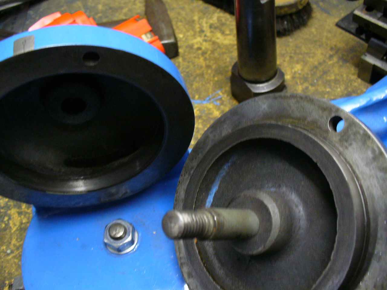

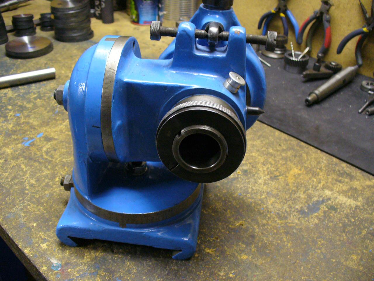

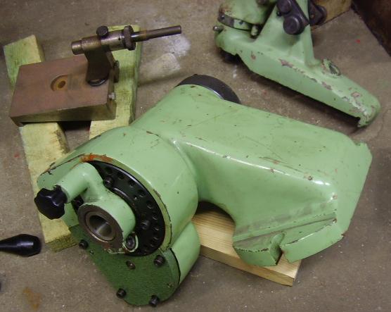

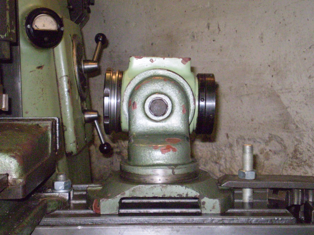

capumpor píše:Taky by mě to zajímalo, co je to mašinu. Je pěkná, ale kde máš harmoniku? BN101 jí má, ne?
Ten svěrák je libovej. Na první pohled skoro jako origo. Taky mě to čeká, pokud se mi ho nepodaří sehnat, o čemž pochybuju. Zkusím asi použít nějaký menší sériově dělaný svěrák.
Ten můj vřeteník s řemenicí a má jen stupnici od nuly do 62°. Takže je to asi opravdu pro broušení nakulato. Navíc to neštimuje. Když je to na nule, tak osa vřetene není rovnoběžná s základní deskou. Asi protože je to poskládané z více kusů, což je znát i podle nátěru.

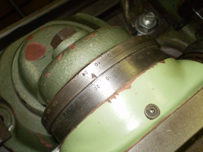

Jo to je BN 101,je asi tříčtvrtinová od 102

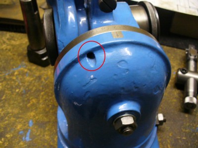

Tak harmonika na tom origo určitě nebyla,protože na sloupu je podélná ryska (druhá fotka) a naspodu je pevně uložený nonius takže úhel natáčíš jinak než u BN 102 ,ale už mě napadlo to tam dát akorát by to dole nesmělo být přidělaný a vždycky by se to muselo zvednout.

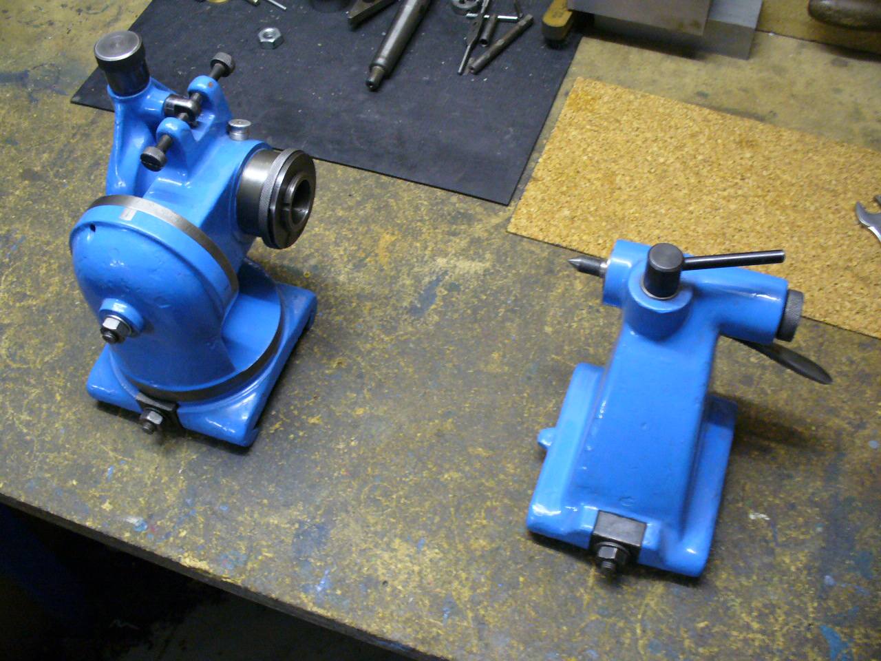

Toto mám jako brusku v příruční dílničce pod barákem :lol: na fajnový věci a už se něco nabrousila :wink:
v garáži mám ještě BN 102
Tak svěrák jsem chtěl původně taky koupit ale stejně bych to musel celý předělat tak jsem fikl špalek železa a snažil se to udělat co nejjednodušší a podobnej jak originál ale zjistil jsem ,že ten odkrytej šroub je na pi :wink: párkrát s tím něco přelízneš a máš to na něm a v matici a hned se to zadře,tak jsem na to udělal ještě kryt a je to v poho
To nevadí,že ti nesedí osa,čárku odbrousíš ,upneš to na frézku,dáš trn na to hodinky vyrovnáš do nuly a čárku na kozlíka zase čmrkneš.Dělal jsem tak všechny ,protože byly všechny na gule.Problém je ale v tom,co jsem psal výš,že ty obvodové noniusy moc přesné nejsou :cry: .
Jak budu mít čas tak bych si chtěl udělat ,ještě menší kozlíky a svěrák na tu menší brusku a tady ten bych dal k BN102 abych to nemusel přenášet jak kočka koťata.
Tam si pak ty obvodové noniusy odvalím a ty budou sedět :lol:
velké mají průměr 115mm ,menší udělám 1:1,3

tumlik píše: To nevadí,že ti nesedí osa,čárku odbrousíš ,upneš to na frézku,dáš trn na to hodinky vyrovnáš do nuly a čárku na kozlíka zase čmrkneš.
To nebude tak jednoduché. Udělat jednu rysku by bylo v pohodě, ale mám stupnici jak na tom, jak ty říkáš, kozlíku, tak na tom vřeteníku. Navíc ty průměry, kde jsou stupnice nejsou stejné. Na kozlíku je větší.
Takže leda udělat jednu celou stupnici znova na kozlík a nebo dát kroužek s ryskou na ten vřeteník a přilepit.
A jelikož ta druhá možnost je jednodužší a nebudu nic níčit, tak se mi zamlouvá více. :wink:

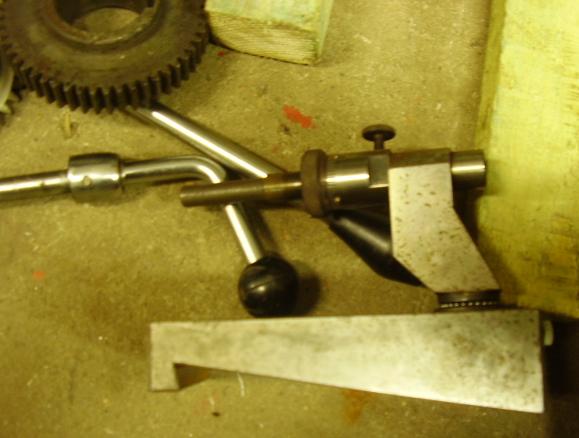

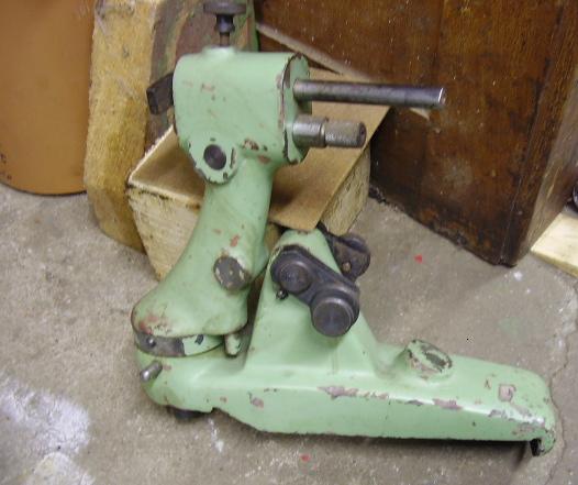

Včera jsem koupil tento přípravek na šroubovice. Nevíte k jaké je brusce. Jsou tam česká ložiska. Je nový, ještě na něm je vazelína.
Na dalších obrázcích jsou radiusové orovnávače. Nevím jak na tom zeleném nastavit požadovaný radius. Mám doma 1U a na tu je velkej.

tumlik píše:To neznám :lol: vyfoť to

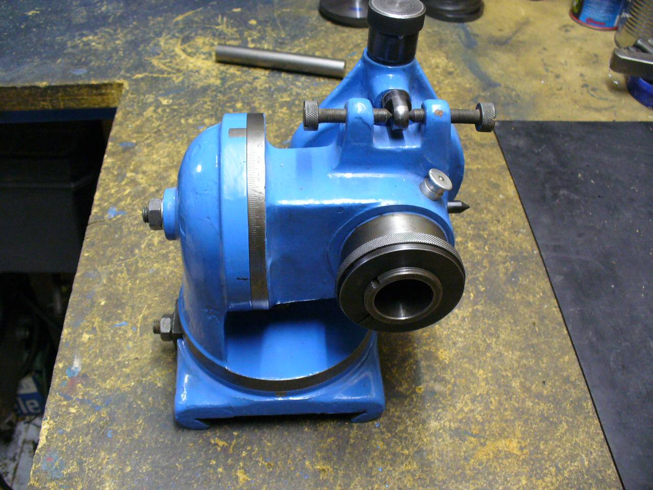

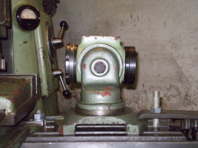

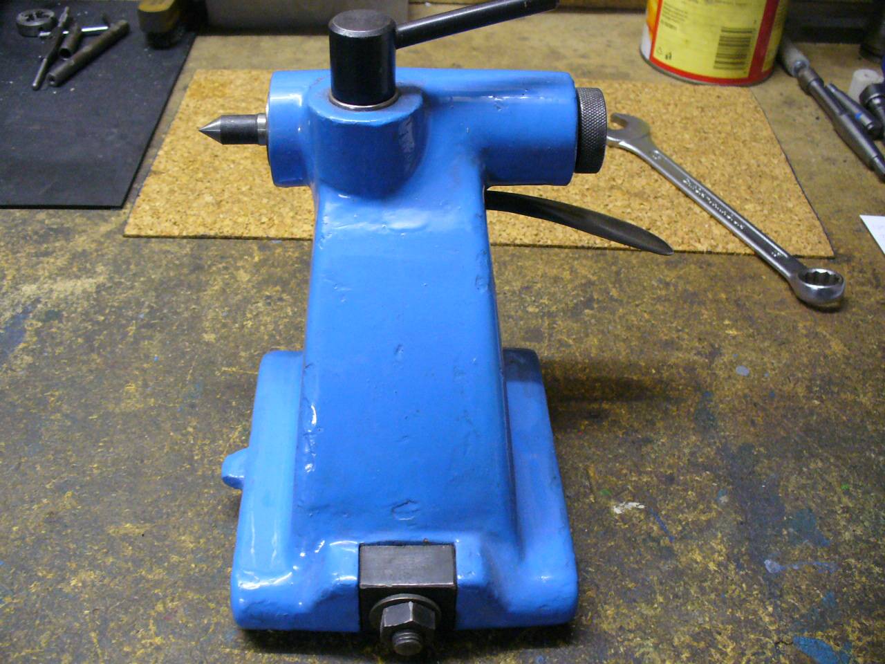

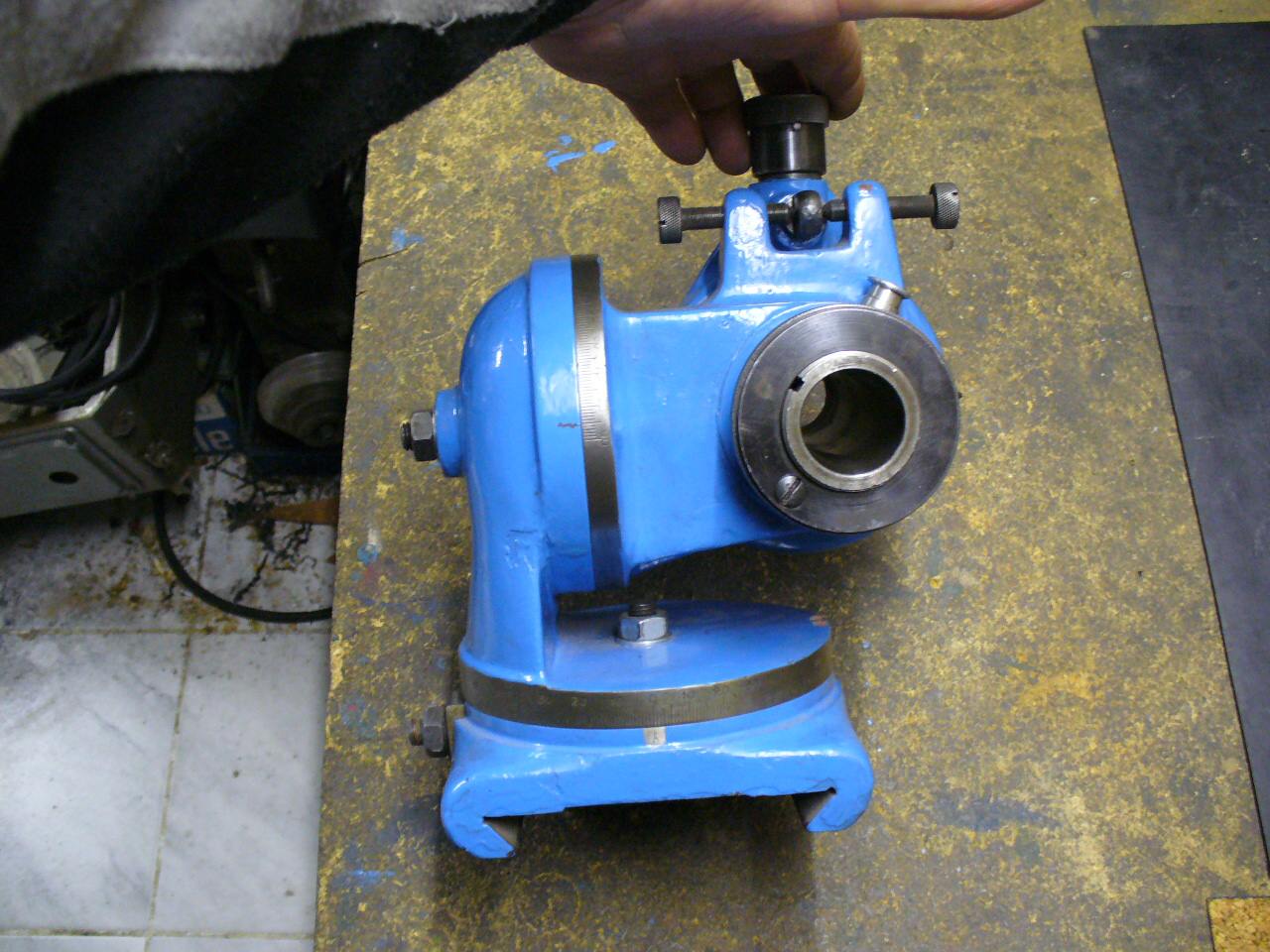

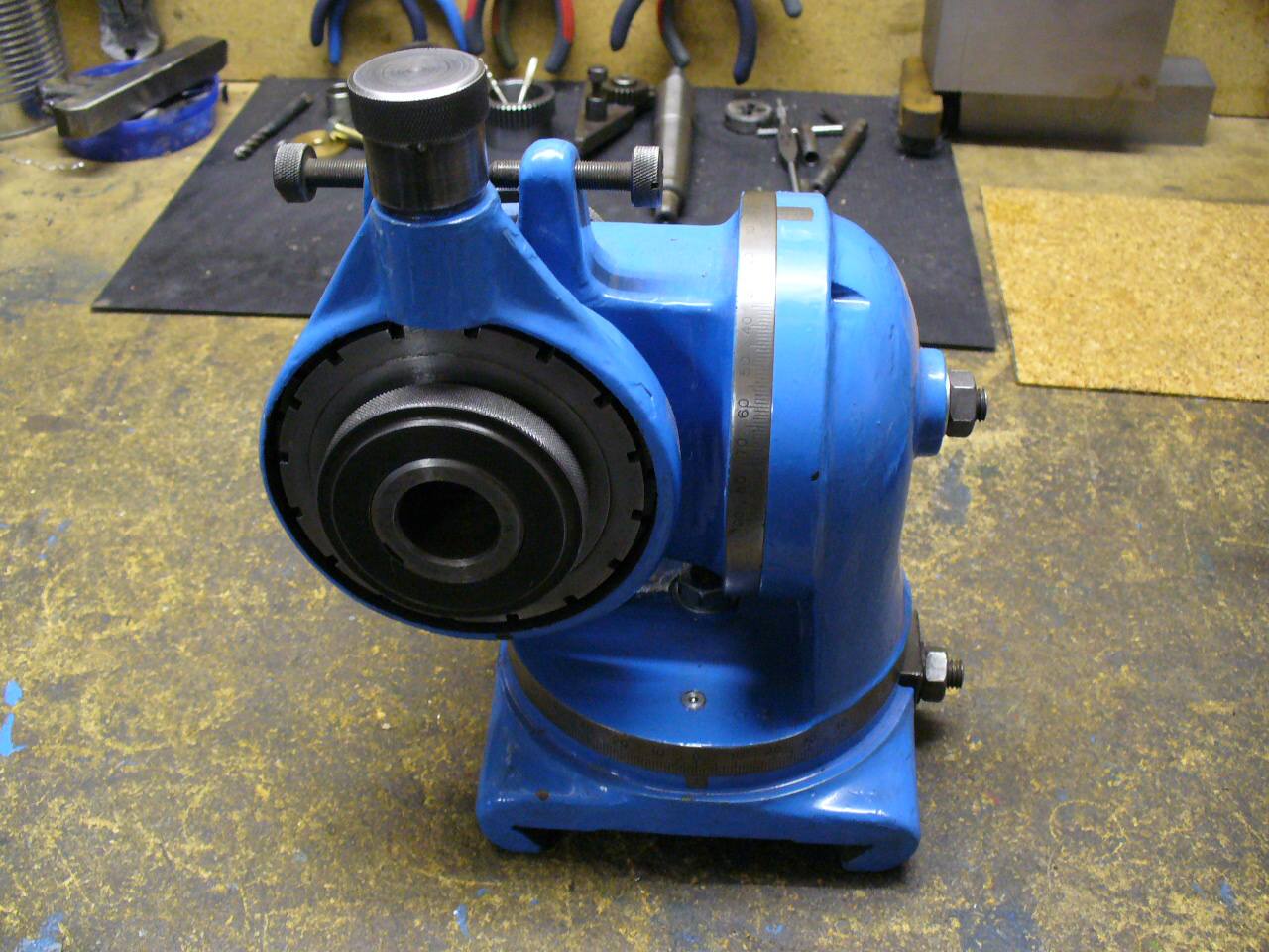

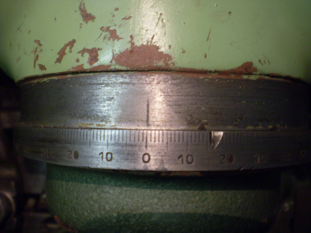

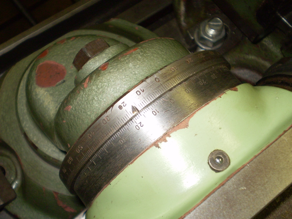

Tak jsem to nafotil. Brusku ještě nemám doma, tak zatím jen na frézce.
Na té celkové fotce je dobře vidět jak stupnice nesouhlasí a jde to zkopce.
Když to vřeteno otočím, tak aby byla T drážka dole, je tam jen jedna ryska a ta bude dobrá, protože už jí někdo opravoval. Tak to budu používat takto a bude to v poho.
Schválně jsem si také kontroloval vingl na kozlíku a taky to nemám přesné. Na nule jsem si to vyrovnal uchylkoměrem a pak to otočil o 90° a nestačil se divit. Na zhruba 30mm to ujíždí o desetinu.
A ta řemenička na vřeteníku je dodělávaná, takže původně to byl také ruční vřeteník.
To trnkav:
Ten přípravek na poslední fotce by mohl být z BN102, ale ty orovnávače jsou z hrotové brusky, protože ty mívají šikmou plochu na stole. Ten zelený je z brusky řady U. Takže 1, 2, 3, 5 nebo 7U.

Jestli chlapi kvůli těm noniusum neděláte zbytečnej humbuk. Já si taky stěžoval u známého brusiče, že mi nesedí noniusy. On mě ujistil že jemu taky ne, a že je to jen na hrubé nastavení. Vyrovnání prý vždy na hodinky. Jak toho docílit u různých nástrojů to netuším, ale i kdyby nonius seděl, stejně se podle mě v 0,01 na rozměr netrefíte. Takže zase hodinky.
Příspěvky: 3784
21. 3. 2010, 12:17
trnkav píše:Jestli chlapi kvůli těm noniusum neděláte zbytečnej humbuk. Já si taky stěžoval u známého brusiče, že mi nesedí noniusy. On mě ujistil že jemu taky ne, a že je to jen na hrubé nastavení. Vyrovnání prý vždy na hodinky. Jak toho docílit u různých nástrojů to netuším, ale i kdyby nonius seděl, stejně se podle mě v 0,01 na rozměr netrefíte. Takže zase hodinky.

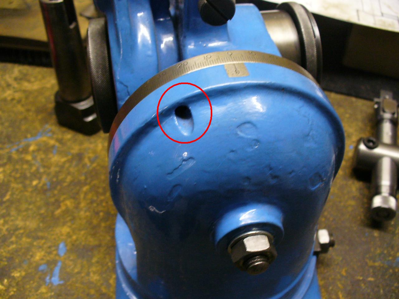

:D svým způsobem máš pravdu ,ale já vím,že to značení jde udělat mnohem přesnějc a toho půl stupně mě tak nějak pořád leží v žaludku navíc na tak velkým průměru ,holt je to udělaný fušersky a to mi nikdo nevymluví .
Viděl jsem kdysi německou nástrojovku,ta měla noniusy na úhly broušený,jedna čárka jak druhá krásně vyrýsované,proti nim byla nula a vedle dělení na půl a čtvrt stupně.Prostě jak noniusy na rýsovacím prknu,no nádhera podle které se dá fakt dělat :wink: Když se pak juknu na kozlíka BN102 tak bych brečel
TIP: v 99prct. ti půjde především o nastavení "nuly" v obou osách vůči té dorazové ploše a nebo vůči T drážce podle toho co je tam za základnu.
Na té menší děličce co jsem tu fotil je správňácká vifikundace :lol: a fakt sedí !!
Je to aretační kolík nuly (v kroužku) kterej tam zasuneš a máš nastavenou nulu aniž bys cokoli měřil a hodinkoval to stejný je i na základně vůči kozlíku.Prostě je to svrtaný k sobě v absolutní nule
Plánuju to udělat stejně i na děličce BN102 akorát díry udělám kuželové a do toho broušenej kolík s nějakým rádlovaným koncem a bude to PIPI :wink:

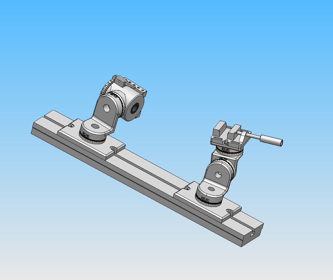

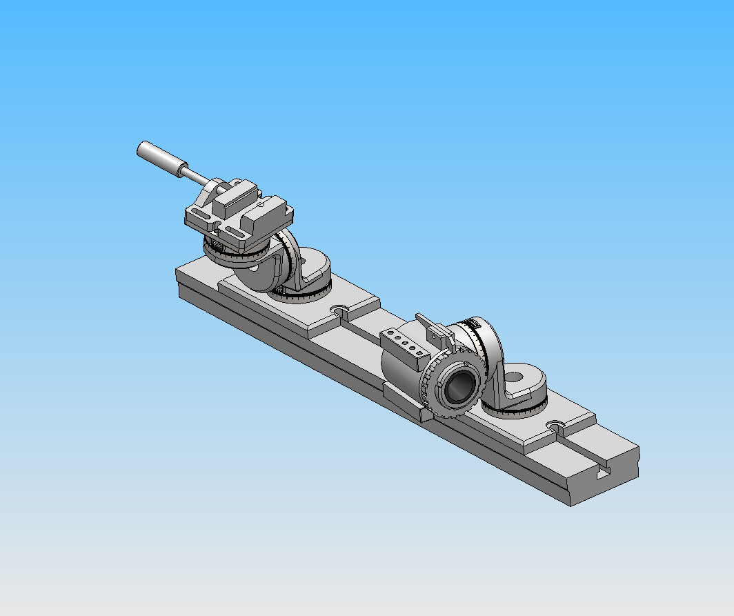

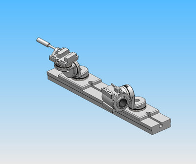

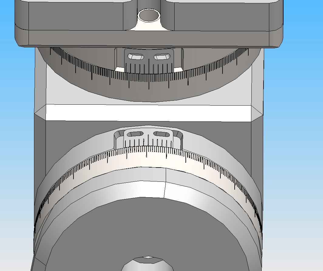

Tak jsem se zase dostal na chvíli ke kreslení. Možná z toho bude něco někoho inspirovat.
Snad se teď dostanu i k výrobě. Ta dělička už není díky Tumlíkovi aktuální.
Mimochodem ty jeho strány jsou super, můžeme být pyšní,
že tu máme někoho takového mezi sebou.
Milan
