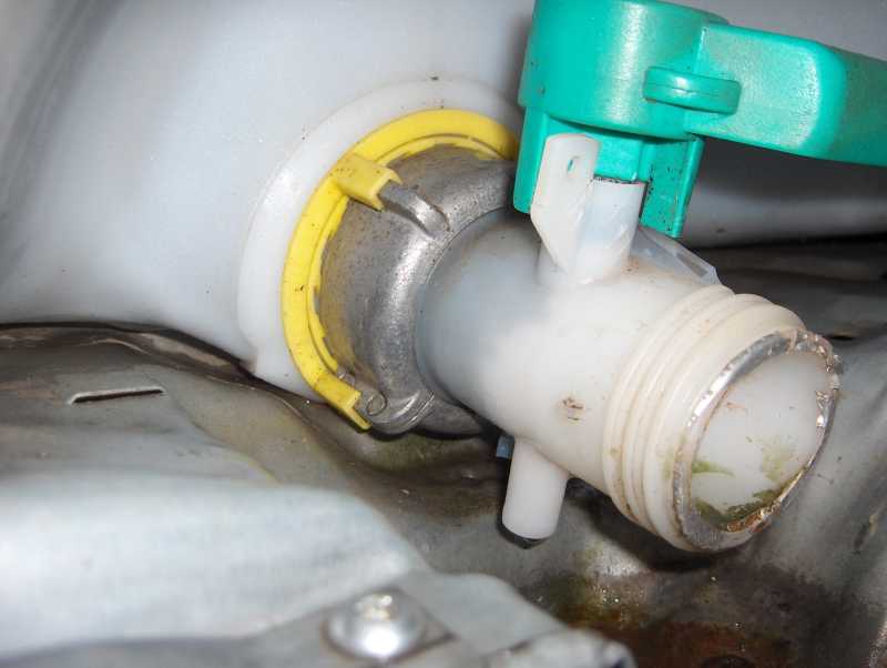

Tak mi v těch mrazech co teď byly praskla výpusť 1000-litrové IBC nádrže. :-(
Na té fotce prasklina není vidět, je z druhé strany, ale to se nedalo vyfotit. Je to prasklé podélně přesně v místě toho ventilu, takže i když to zvenku něčím zadělám (třeba plechový třmen a utěsnit gumou), tak to tou prasklinou protéká z jedné strany ventilu na druhou, takže ten ventil prokapává. V blbějším místě to prasknout nemohlo.
Je to asi polyetylén, takže to zřejmě ničím nezalepím, a nějak to zavařit beze změny geometrie (aby to zevnitř těsnilo) asi nezvládnu.
Neměl jste to někdo rozdělané ? Doufám, že to hliníkové je matka a půjde to z toho nějak odšroubovat po sundání toho žlutého pojišťováku. Ale nedá se tam moc dostat,tak to bude chtít udělat nějaký přípravek.
Mimochodem nemáte prosím někdo zdroj na použité nádrže za rozumné peníze, případně i nějaké díly (tedy tu výpusť)?

Nevim, co je rozumna cena, osobni zkusenosti nemam http://www.pouzite-nadrze.cz/prislusenstvi Podle toho, co tam nabizeji tipuju, ze ten hlinik je prevlecna matice a to zlute budes muset nasilim zlikvidovat. Zeptam se ti zitra kolegy, neco s tim pachal.
3. 12. 2018, 10:01
Našel jsem tu výpusť. Je tam vidět, že je to opravdu převlečná matka.
https://www.vydejni-nadrze.cz/Vypustni- ... i-d267.htm
Ale 1600 Kč za to dát nechci, to je víc, než mě dřív stála celá nádrž.
Pokud se mi to nepovede nějak opravit, tak zkusím sehnat kus hliníku nebo plastu a vyrobit něco podobného, jako oni dělají z hliníku:
https://www.vydejni-nadrze.cz/Redukce-S ... i-d286.htm
To nahrazuje celou tu výpusť, do toho pak běžný 1" ventil nebo dokonce možná jenom hadičník a hadici, která bude v klidové poloze mít konec výš než hladina a při odběru se prostě jen dá dolů.
Je to hodně hrubé, to by se asi dalo spláchnout i na 3D tiskárně třeba z ABS. Jen pak zajistit vodonepropustnost, to by zřejmě šlo v acetonových/toluenových parách.

Zapěň tam studnařskou pěnou trubku se závitem a dej na ní klasickej kulák :wink:

jenicek píše: 3. 12. 2018, 10:17 Zapěň tam studnařskou pěnou trubku se závitem a dej na ní klasickej kulák :wink:
Ano, dát dovnitř vloženou trubku je další možnost.
Netušil jsem, že existuje něco jako studnařská pěna Ta by to mohla pěkně řešit.
Je tam ale poznámka, že podklad nesmí být PE, což tady bude. Ale snad by to vyhovělo, protože styčná plocha bude velká.
Díky za tip.

Pur pěnu tam nedávej, na sluníčku se časem rozpadne. Za pár korun kup špunt a udělej si redukci.

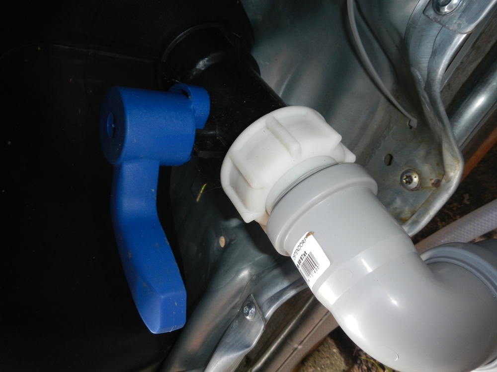

neboj, 3D tisk nic nepropouští

chb píše: 4. 12. 2018, 8:12 neboj, 3D tisk nic nepropouští
Ta krásná bílá matka je tištěná? To vypadá fakt dobře. Já už snad budu muset nějakou tu tiskárnu taky postavit.
Ale ve Tvém případě to je asi beztlaké, ne? Nebo máš nějaký ventil i na konci toho, kam vede ta šedá trubka?
Četl jsem nějaké nějaké zkušenosti uživatelů, že jim výtisky propouštěly vodu a rosily na druhé straně. Možná ještě horší než propuštění durch je, když se voda dostane do voštiny uvnitř a zůstane, takže případný mráz ji pak roztrhá. Proto to dávali do acetonových par, což se normálně používá k vyhlazení povrchu, a to současně slilo případně mikroštěrbiny.
Asi by byl docela snadný test vytisknout vršek na PETflašku, tu pak natlakovat vzduchem a sledovat případný pokles tlaku nebo aspoň bubliny.
Nezkoušel jsi nějaký kompozitní tisk? Třeba vytisknout vrstvu nějaké 3mm, uvnitř které by byl kanálek (jako otevřený příkop). Přerušit tisk, do toho příkopu položit drát a zase pustit tisk, aby to plast zhora zalil. Asi by to výrazně zvýšilo odolnost v tahu, tedy třeba v případě té matice odolnost proti rozevření.

je to pod tlakem 1 m vody, tou odpadovou trubkou jsou spojeny 2 IBC a teprve odtud jsou další rozvody.
nemám pocit, že se to rosí a je to tam už třetí rok a drží to
vkládat drát/vlákno do tisku umějí některé tiskárny - já občas vložím matičku, ocelovou jehlu či klíček k autu ... pokud potřebuji pevnější díl než dokáže 3D, zvolím jiný materiál a technologii (přijeď 12.12. pokecáme o tom víc, případně i kouknout můžeš :-) )
