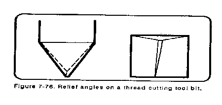

Tak a jsem v pasti vůbec nevím co je podbroušení nože. A to samé nastavení pomocného suportu, no mám se co učit. A nerad bych na finálovém výrobku. Ale opřít očko o čelo koníku asi to pravé ořechové nebude. Nic budu trénovat. Jen tenhle soustruh mám 400km daleko a doma jen malého boxforda. A na něm ještě moc nevím co a jak ty přepočty moc nechápu z palců na metrické.
Re: Sústruh TOS C-45 - skúsenosti
Napsal: 11. 2. 2019, 8:22
od turnigy
Ak mám správne očko tak nikdy nerežem závit nožom, škoda roboty
ale mám spravený prípravok do koníka na očká, rukou to je o ničom. Podbrúsenie noža je iba na to, aby nedrhla spodná časť noža o závit, ktorý režeš. Vidno to na tomto obrázku. Ak máš k tomu boxfordu správne kolesá, tak by tiež mal vedieť rezať metrické závity. Možno bude mať dokonca také isté stúpanie posuvovej skrutky ako C-45.
