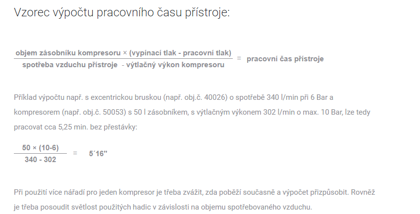

ještě bych měl jednu otázečku... zkouším přijít na to, jak si vše správně propočítat :) když dám modelový příklad z patra (pořídím něco lepšího, zatím ale takhle jednodušší matematika, abych tomu plně porozuměl) :mrgreen:
spotřeba na pistoli: 200l/min
výtlak kompresor: 250l/min
vzdušník objem: 50l
tlak ve vzdušníku: hysterze 6-10bar
tlak pistole: 5 bar
...Jde mi hlavně o to, jakou souvztažnost má spotřeba vzduchu (průtok) pod rozdílnými hodnotami tlaku -> pistole vs vydušník s kompresorem
co vím, spotřeba pistole by měla být uvedena vždy při jejím požadovaném vstupním tlaku (př. 5 bar). vzduch jde k pistoli přes regulátor, bary se tak sníží z 6-10bar (vzdušník) na 5bar (pistole), ale průtok vzduchu se nezmění, nebo jo? - pořád tak jako tak je přeci v 50l vzdušníku natlakováno cca 500litrů (při 10-ti barech), čili pokud budu s těmi 500litry vzduchu dál počítat během vybírání konkr. pistole jako se zásobou tlaku, doba zásobování pistole vzduchem z téhle zásoby regulací vstupního tlaku na 5bar neklesne, říkám to správně? jinak řečeno mám tam teoreticky nachystáno pro provoz pistole na 2-3minuty...
nebo je to ještě tak, že se průtok ze vzdušníku do pistole navíc naopak o něco prodlouží, protože s nižším tlakem se vzduch spotřebuje pomaleji? - bylo mi ale doporučeno, že pro usporu vzduchu je ideální středotlaká pistole, určitě je HVLP, tak to nějak nechápu, když HVLP běží na nižší tlak.... :oops:
nakonec ještě zvažuju světlost hadic - čím větší průměr hadice, tím lepší průtok do pistole, ale jak se spočítá to, jak světlost hadice ovlivní rychlost čerpání ze vzdušníku? - opět vzhledem k rozdílným tlakům (5bar na pistoli, 10bar zvušník)
a uplně nakonec, jak ovlivnují průtok ruzné velikosti trysky? samozřejmě čím větší tryksa, tím větší spotřeba, ale všude u pistolí vídám jen info ve stylu: "pistole saje odtud potud a výměnné trysky jsou v několik velikostech," - už tam ale chybí údaj o tom, pro jakou velikost platí jaký odběr vzduchu...

VENCAZ píše: 13. 3. 2019, 3:49 ještě bych měl jednu otázečku... zkouším přijít na to, jak si vše správně propočítat :) ...
Prikladam zjednoduseny postup, ktery slusne sedi.
13. 3. 2019, 4:36
Vzorec je sice hezká věc, ale lepší je to pochopit.
Všechny výpočty se vždy uvažují v expandovaném plynu, tj. v nulovém tlaku.
(pro puristy: správný termín by byl "nulový přetlak", protože to samozřejmě není nulový absolutní tlak, ale je to prostě tlak okolí)
Takže když máš třeba v 50l nádrži tlak 8bar, tak tam máš 400l vzduchu.
Ale celých těch 400l většinou nemůžeš reálně využít, protože každé nářadí potřebuje nějaký tlak na vstupu, a tak nemůžeš vyčerpat nádrž až do nuly.
Takže když máš nářadí, které potřebuje třeba 5bar, tak máš k dispozici jen ten rozdíl mezi 8bar (tlak v nádrži) a 5bar (potřebný tlak na výstupu).
Takže máš k dispozici jen 150l vzduchu.
Tvůj příklad, kdy máš kompresor s 50l nádrží a jeho tlak je hysterezí spínače mezi 6-10bar, a ty potřebuješ na výstupu 5bar.
Tak když kompresor nádrž natlakuje a vypne a bude tam plných 10bar, tak máš k dispozici 250 litrů. Když pak tlak poklesne až do zapnutí kompresoru (tj. na 6bar), tak v té chvíli už máš k dispozici jen 50 litrů.
13. 3. 2019, 4:52
Ještě jsi tam psal o průměru hadic.
Ideálně by průměr hadice neměl dodávku nijak ovlivňovat, průměr by měl být dostatečně dimenzovaný.
Ale v reálu má každá hadice nějaký hydraulický odpor a tak působí tlakovou ztrátu. Takže pokud máš příliš tenkou hadici, tak musíš mít na jejím začátku o něco vyšší tlak, abys při požadovaném průtoku na konci dostal požadovaných 5bar. Takže o to se ti sníží využitelná zásoba vzduchu v nádrži.
A k tomu HVLP: ta zkratka myslím znamená "High Volume Low Pressure", tedy "vysoký průtok při nízkém tlaku". Takže to klíčové bude ten "vysoký průtok", ty pistole jsou zřejmě hodně náročné na přebytek vzduchu (nejsem stříkač, proto píšu "zřejmě").
Dawe
Příspěvky: 3104
13. 3. 2019, 4:57
Mex> no ale to co jsi popsal presne sdeluje ten vzorec. Ja to z nej tedy pochopil.
13. 3. 2019, 5:03
Dawe píše: 13. 3. 2019, 4:57 Mex> no ale to co jsi popsal presne sdeluje ten vzorec. Ja to z nej tedy pochopil.
No to je jasné, že sděluje to samé, protože to tak prostě je.
Jenom třeba u mě platí, že nechci vzorec, ale chci vědět proč to tak je. Ten vzorec si pak už snadno odvodím sám.
A tak mám raději, když mi někdo stručně popíše princip.
Ale třeba to pro Vencu neplatí, pak použije Tvůj vzorec a bude happy.
