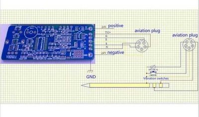

Já jsem po názorné ukázce v práci a v kroužku objednával 3 kusy - dvě kompletní OLED na 230V a jednu s OLED na DC (12-24V).
Mex píše: ↑12. 11. 2018, 6:36U Číňanů je v tom docela slušný bordel. Princip těchto páječek je geniálně jednoduchý a přitom bezvadně funkční, ale při podrobnějším průzkumu čínského trhu se nestačím divit. Všichni pajcují stejný výrobek, ale každý to udělá trochu jinak. Takže sice vnější rozměry jsou jakž-takž stejné, ale rozmístění ovládacích prvků už je různé (jak zjistil i kolega Zdenek a jistě i další). Ale nejen rozmístění, různí výrobci dávají na své produkty konektory se 4, 5, 6 nebo 8 vývody, navíc ještě různě zapojené. Nikdo z nich k tomu neposkytuje schéma zapojení, ale v nejlepším jenom nějakou malůvku typu "modrý drát připojte na 3. vývod zleva". Celkem chápu, když se obrázkové návody dávají třeba ke kuchyňským výrobkům, možná ne každá hospodyňka by si se schématem zapojení poradila. Ale tady je to snad výrobek pro elektroniky, ne?
No k té desce OLED zvlášť schema je:

Zdenek Valter píše: ↑12. 11. 2018, 7:23 No k té desce OLED zvlášť schema je
No jo, ale měl jsi to schéma předem?
Pokud jsou na trhu výrobky napohled podobné ale v praxi odlišné, tak je třeba mít ty informace předem a ne až post mortem.

No ideální pokud bys měl cestu na besídku - mám tu verzi LED a OLED z fotek.
V podstatě jsem OLED desku kupoval z odkazu co posílal turnigy.
Pravda tam schema nebylo.

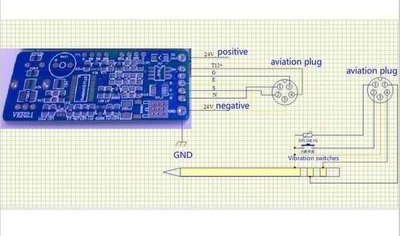

Díky za info - pokud jsem si všiml tak ten pátý vodič u schemata desky je zapojen na nějaký spinač (Mercury switch).
Víte někdo k čemu slouží?
Přkládám trochu více čitelnějsí schemata s Aliexpress

mercury switch - rtuťový spínač
skleněná trubička různého tvaru se zatavenými kontakty a kapkou rtuti uvnitř
při naklonění se rtuť přeleje a spojí - rozpojí kontakty
v daném případě využití netuším

Předpokládám,že se pájka ve vhodné poloze vypne nebo sníží teplotu (např. ve stojánku)
rtuť se dnes nepoužívá, nahradila ji ložisková kulička :(

Jo přesně tak v klidu se nejdřív přepne do sleep modu a pak do power off.
Jak na ní šáhnu zapne se do normálu.
